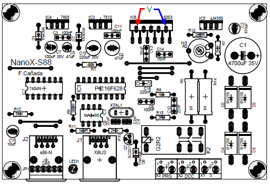

Příspěvekod fulda » pon 05 zář, 2011 6:11 pm
Ona je v tomhle ohledu dost velká volnost, takže se to moc neřeší. Pokud tě to bude zajímat, tak jsem do obrázku namaloval kam připojit voltmetr do NanoX aby jsi si mohl změžit napětí, které se používá jako traťové. Asi budeš překvapenej, jak moc cestuje.
Štelovat se dá trimrem R2 kterej je na desce.
Příspěvky: 5292
