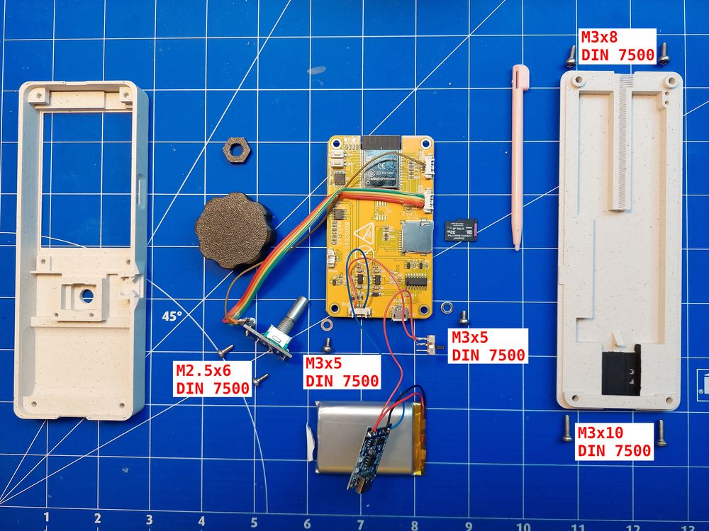

Pokud by někdo skládal PacoMouseCYD ze stejných součástek jako já, tak jsem na printables uložil upravenou krabičku:
https://www.printables.com/model/170294 ... case/files
Úpravy:
- poloha otvoru pro SD kartu
- polohy otvorů RESET a BOOT
- otvor pro encoder
- otvor pro stylus
- a další drobnosti.

Příspěvekod fulda » pon 27 dub, 2026 4:39 pm
Nedá mi to, když vidím ten ohnutý konektor.
Tyhle konektory se velice snadno vyletovávají. Prostě z boku dloubneš pod ten černej plast (z boku, protože je tam díra), plast stáhneš a pak vyletovávám jednu nožičku za druhou, to už jde snadno.
Ale jinak krabka dobrá. Koukám, že máš jinej tvar pastelky.
Isaac ještě do dírek pod tlačítka udělal takové hříbečky jako hmatníky.

Příspěvekod Hýta » úte 28 dub, 2026 4:50 am
fulda píše:Nedá mi to, když vidím ten ohnutý konektor.
Jsem původem strojař, takže tu elektrotechniku jedu trochu punkovým způsobem :-) Nenapadlo mě, že se toho konektoru můžu takhle elegantně zbavit, tak příště.
