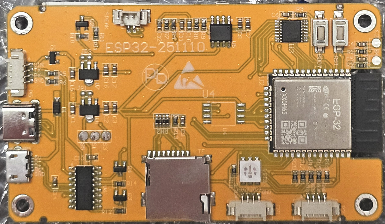

Přiznám se, že jsem neodolal a pustil se také do stavby.
Objednal jsem z Alliexpresu dva displaye dle popisu (ESP32-2432S028R) a záhy se dočkal dvou s označením ESP32-251110. Jakkoli mi to zvedlo tlak a připadal jsem si podvedený, vypadá to tak, že to je plně kompatibilní. V této verzi k nahrávání funguje jak microUSB, tak USB-C port - v balení ostatně přišel pouze datový USB-C kabel. Vyjma chybějící zásuvky na externí anténu to vypadá naprosto indenticky.

Přidám své foto - koukám na to a přijde mi to prakticky identické, snad jen rozdíl v úhlu odbočení konektoru "SPEAK"
Koupeno z Aliexpressu, 677,92 Kč za dva kusy včetně pošovného (v sadě s USB-C kabelem a "pastelkou"). Pokud by někdo chtěl odkaz, pošlu - evidentně není třeba se obávat ani rozdílného označení.

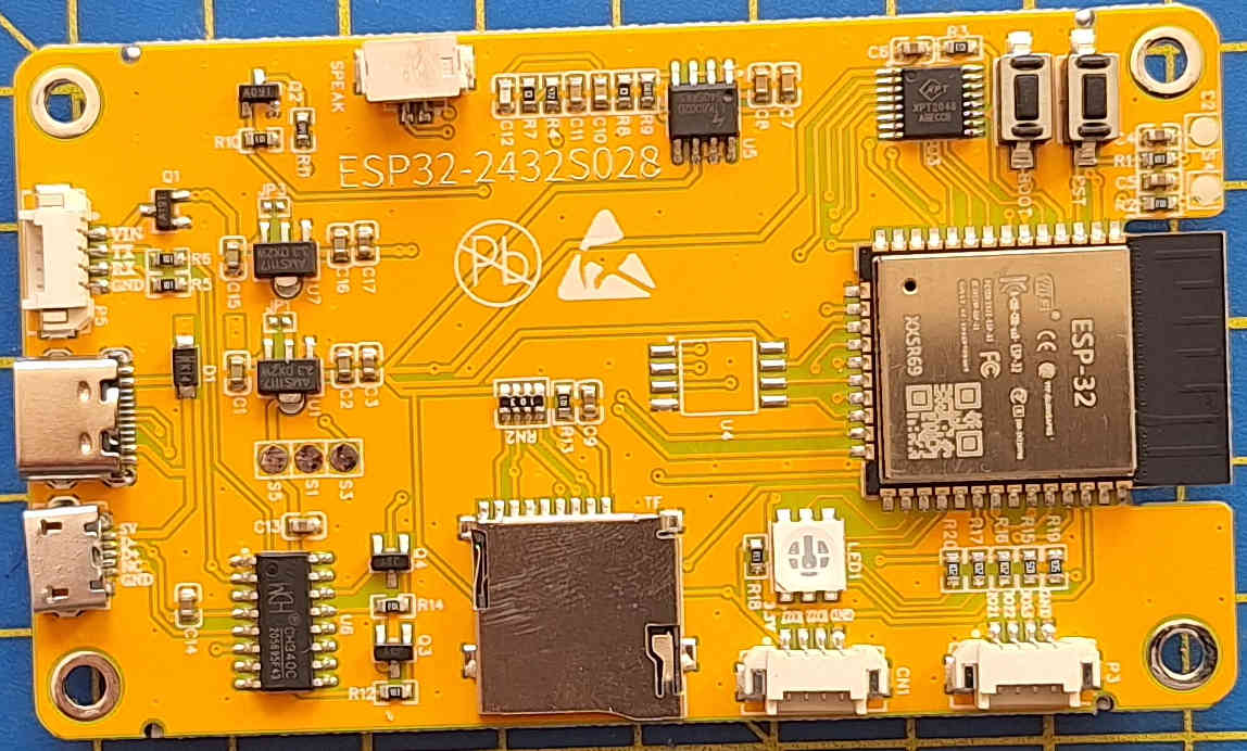

jipol57 píše:Můj má číslo přesně, jak byl v odkazu na ALI, a konektor WIFI taky nemá.
Kavka_ píše:Přidám své foto - koukám na to a přijde mi to prakticky identické, snad jen rozdíl v úhlu odbočení konektoru "SPEAK"
Zajímavé, ta verze co má jipol je zajímavá tím, že je to klasická verze, kterou označuji jako "stříbrnou", je klasicky osazená levnějšíma komponentama, má pocínované plošky pro JP1 a JP3 a tak. Ale na rozdíl od těch co znám, tak tahle má "zlaté" pokovení měřících plošek S1 -S5 a dírek na šroubky.
Verze co má Kavka je celkem běžná "stříbrná" verze. To číslo je jen kreativita toho, kdo maloval plošňák. A mimochodem máš špatně nalepenej displej. (na fotce levej horní roh je displej moc nahoře a tak jeho vodící nožička není správně v dírce.
Zatím jediná "jiná" verze je ta, kterou má Hýta. To je pravděpodobně úplně první verze té desky.
Co se týká konektoru pro reprák (SPEAKer), tak máte stejnej i stejně orientovanej, jen jipol v něm má stále záslepku.
Enkodéry jsou tak 50:50, zejména ty levnější jsou většinou "obrácené". Proč to tak je nevím, nikdy mi to nestálo za to to zjišťovat.

fulda píše:Ale na rozdíl od těch co znám, tak tahle má "zlaté" pokovení měřících plošek S1 -S5 a dírek na šroubky.
Asi né. To asi "pozlatil" mobil. Mně se to už nechce rozdělávat, ale mám dojem že ty plošky jsou stříbrné. Ony se zdají být pozlacené i ty plíšky na SD a ten druhý. Možná je to ovětlením, které jsem měl, možná odraz, od něčeho. Ale CYD funguje dobře.
Speak konektor má krytku. Nechal jsem ji tam.
Jinak, při montáži jsem destrukčně zlikvidoval ostatní konektory, ke kterým se pájejí drátky. Aby se lépe pájely.
Podle mého názoru je dodatečná anténa zbytečná. U mých (mám 2), je dosah přes 8 m a 2 cihlové zdi dostatečný.
