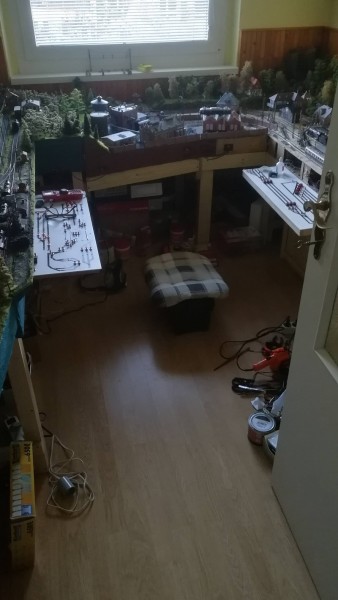

Chlapi,vtip je v tom,že já to mám opravdu vše pár centimetrů od sebe.Vkročím do pokoje a 1,5 m mám po jedné straně jeden panel, 80 cm naproti panel druhý.Za panely je cca 50 sm a jsem u hrany kolejiště.Problém je v tom,že se v tom místě točím jako korouhvička,abych viděl na obě stany a mohl sledovat jízdu vlaku,případně stavět vlakovou cestu atd. a v ten moment se mi tan kabel začne motat pod nohy a kroutit se.Takže k vůli tomu investovat cca 6 tícek se mi opravdu nechce. :D To spíš bude elegantnější řešení koupit druhou MM a mít na každé straně jednu a předávat si vlak z jedné do druhé.Nebo koupit Minimaus od kluků z Digi-CZ.

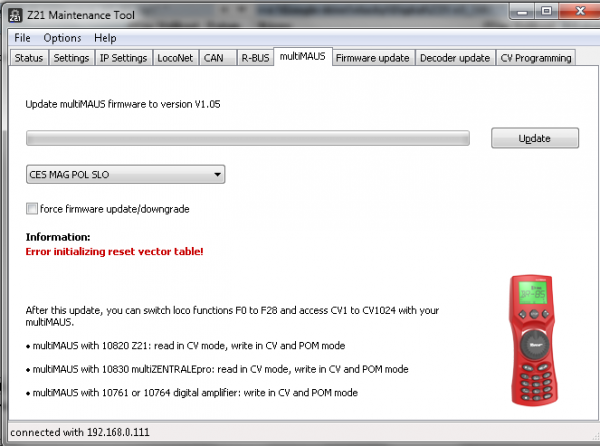

zkusil jsem updatovat svojí starou Multimaus. Připojil jsem jí ke své Z21čce do R-bus dle návodu a stisknul update tlačítko v Z21-mantanence (verze 1.14. build 1663). Bohužel proces updatu skončil s chybou: Error writing segment (číslo, přesně nevím)! Opětovné pokusy o znovu spuštění aktualizace končí chybou. Buď se aktualizace ani nerozjede a zobrazí se chyba viz Multi_err02.png nebo se aktualizace rozjede a během přenášení dat do MM viz Multi_err01.png (pokaždé na jiném segmentu), nejvíc jsem to dotáhnul na segment 170. Během aktualizace na myši svítí BOOST a bliká blesk. Bohužel když aktualizace skončí nebo jí připojim do X-Bus, tak svítí Err 99 a klíč.
Stalo se to někomu? Dá se myš nějak resetovat, aby se aspoň vrátila na původní verzi.

Teď se mi rozsvítilo, Z21čku jsem měl připojenou přes wifi. Napadlo mě, že to může s tím souviset a zkusil jsem jí připojit napřímo přes kabel (PC<->Z21) a aktualizace proběhla bez problémů. Přenos segmentů byl mnohem rychlejší než přes wifi a MM opět funguje, takže problem solved. :-)
