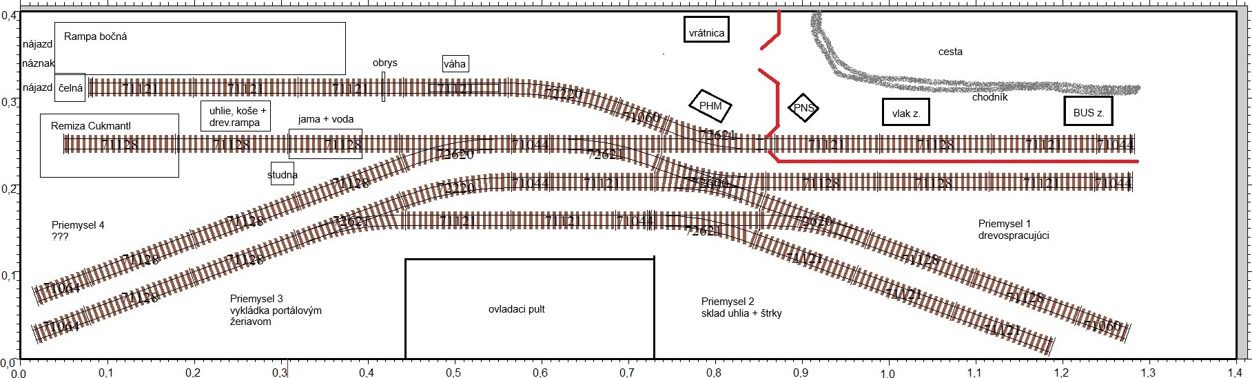

Příspěvekod durik6 » stř 14 led, 2026 7:10 pm
Zatiaľ som neštudoval poskytnuté podklady, ale skúsil som spraviť Evo1 pôvodného návrhu.
Idea je, že by bolo Mini-Maxi pozorovateľné zo všetkých strán. Nechcel by som využívať kulisy, ani optické klamy a triky. Na to proste nemám...
Nejaké odnímateľné pozadie by to do budúcna mohlo mať, ale chcem, aby to bolo prezentovateľné a pozerateľné z každej strany.
Je to v začiatočnej fáze. Zistil som, že mi bude chýbať asi 5-7cm na hĺbku. Hlavne, ak to má byť pozerateľné aj z opačnej strany. Bude to chceť cestu poza bočnú nakladaciu rampu.
Napchal som tam celkom dosť objektov, netuším ale, ako to bude v reále vyzerať, asi spravím do budúcna aspoň makety a skúsim rozostaviť.
Bočná rampa v ľavo hore je asi dosť dlhá (aktuálne na 2 vozy Nsk, asi skrátim na 2 vozy Pao/Pxx). Chcel by som tam aj čelnú rampu a náznak nájazdu.
Potom jednoduchú závesnú obrysnicu Hekttor (neviem či zoženiem, aktuálne ju nevidím v ponuke) a malú koľajovú váhu Wiesner od Miniatur.
V oblúku pravej hornej koľaje by som chcel ešte tankovanie nafty .... ale neviem, akú formu zvoliť, aby to bolo aj do 50.tych rokov. Ideálne, ak by tam mohol byt aj stojan pre tankovanie nákladných vozidiel a strojov vychádzajúcich z areálu ... Ak máte nejaké nápady a foto, budem rád (stará železničná cisterna na pilieroch a stojan, alebo ....)
Následuje cestná brána do objektu s vrátnicou (je tam málo miesta, preto to budem musieť asi natiahnuť z 38cm na 45cm), nižsie brána do objektu nad príjazdovou koľajou.
Vonku pred objektom stánok PNS, chodník, ulica, zastávka a malé nástupište + BUS zastávka.

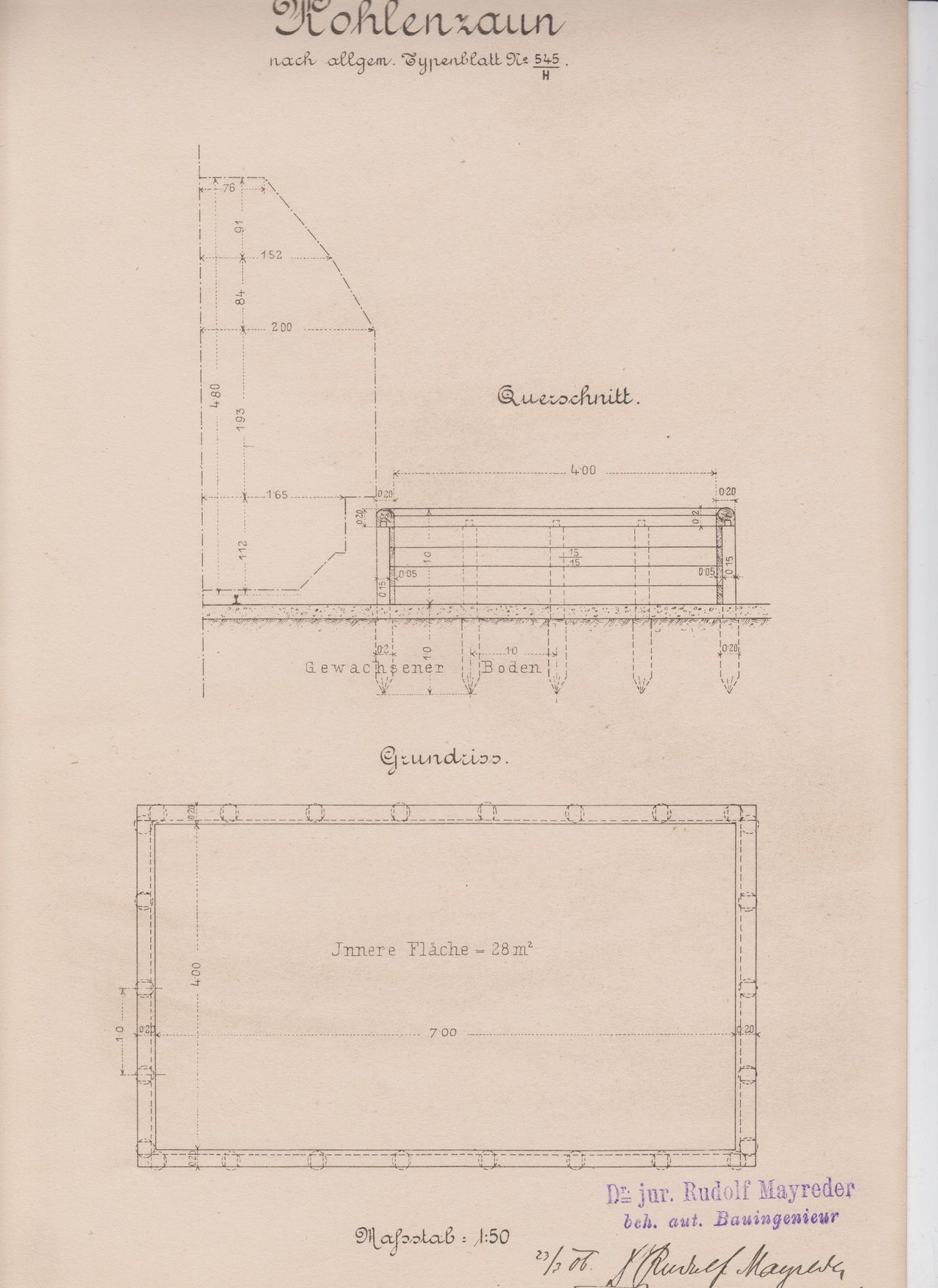

Vľavo pod rampou by som chcel remízu Cukmantl, ručné zbrojenie uhlím (nemám žiadne foto, ak máte nejaké foto drevenej rampy s malou skádkou, budem rád. Alebo iný nápad zbrojenia posunovacej parnej loko) a popolovú jamu s vodným žeriavom a studňou.
Priemysel 1 - 4 ešte neviem, ako budem riešiť.
Aktuálne nápady:
Priemysel 1 - uvažujem ako spracovanie drevnej hmoty, píla, truhlárska dielňa. Horná horizontálna koľaj vykládková. Pri spodnej nejaký sklad/dielňa s nakladacou rampou a prípadne prestrešenou nakládkou.
V Olomouci oproti stanici bola násypka, bola tam asi stolárska dielňa, alebo niečo také. Bol to zásobník na piliny? Rád by som niečo podobné použil v mieste pod vjazdovou bránou na horizontálnej koľaji a simuloval odvoz pilín.
Priemysel 2 - asi sklad uhlia, štrkov, ocele, ...

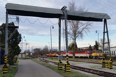

Priemysel 3 - nejaká vykládka pomocou portálového žeriavu. Vyrába niekto stavebnicu žeriavu pre 2 prejazdné profily ako je napr. V depe v nových Zámkoch
Priemysel 4 - ešte neviem, je tam dosť málo miesta, možno nejaký malý neidentifikovateľný sklad
Mini-Maxi Evo1:
Žeriav Nové Zámky - robí niekto model v TT?
durik6

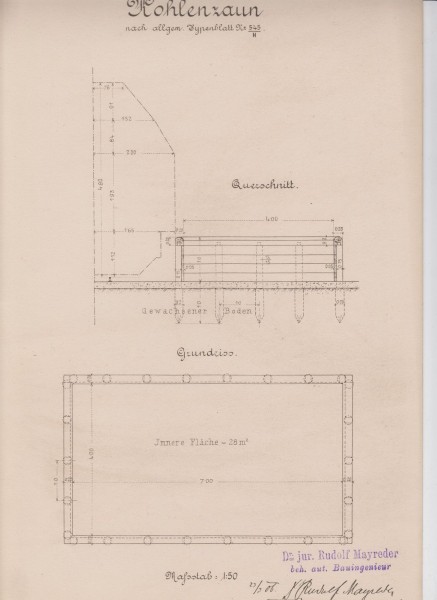

durik6 píše:Vľavo pod rampou by som chcel remízu Cukmantl, ručné zbrojenie uhlím (nemám žiadne foto, ak máte nejaké foto drevenej rampy s malou skádkou, budem rád. Alebo iný nápad zbrojenia posunovacej parnej loko) a popolovú jamu s vodným žeriavom a studňou.
Odpopelení, voda a uhlí se řešilo zde.
viewtopic.php?p=232336#p232336
Výkres, nebo fotku rampy pro zauhlování nemám. Nevím, zda Bw_Ig nějakou má.
Bw_Ig píše:.
Možná se něco najde na atlasu hub v galeriích Muzejní expozice místní dráhy Kostelec-Telč-Slavonice https://www.facebook.com/muzeumlokalkyTelc
edit, případně se zeptat tu: viewtopic.php?f=11&t=5042#p93224

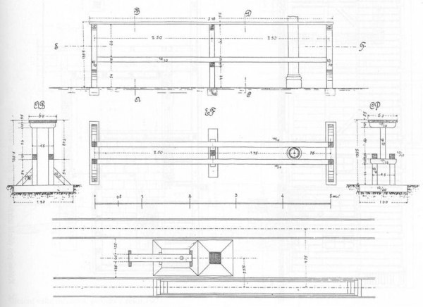

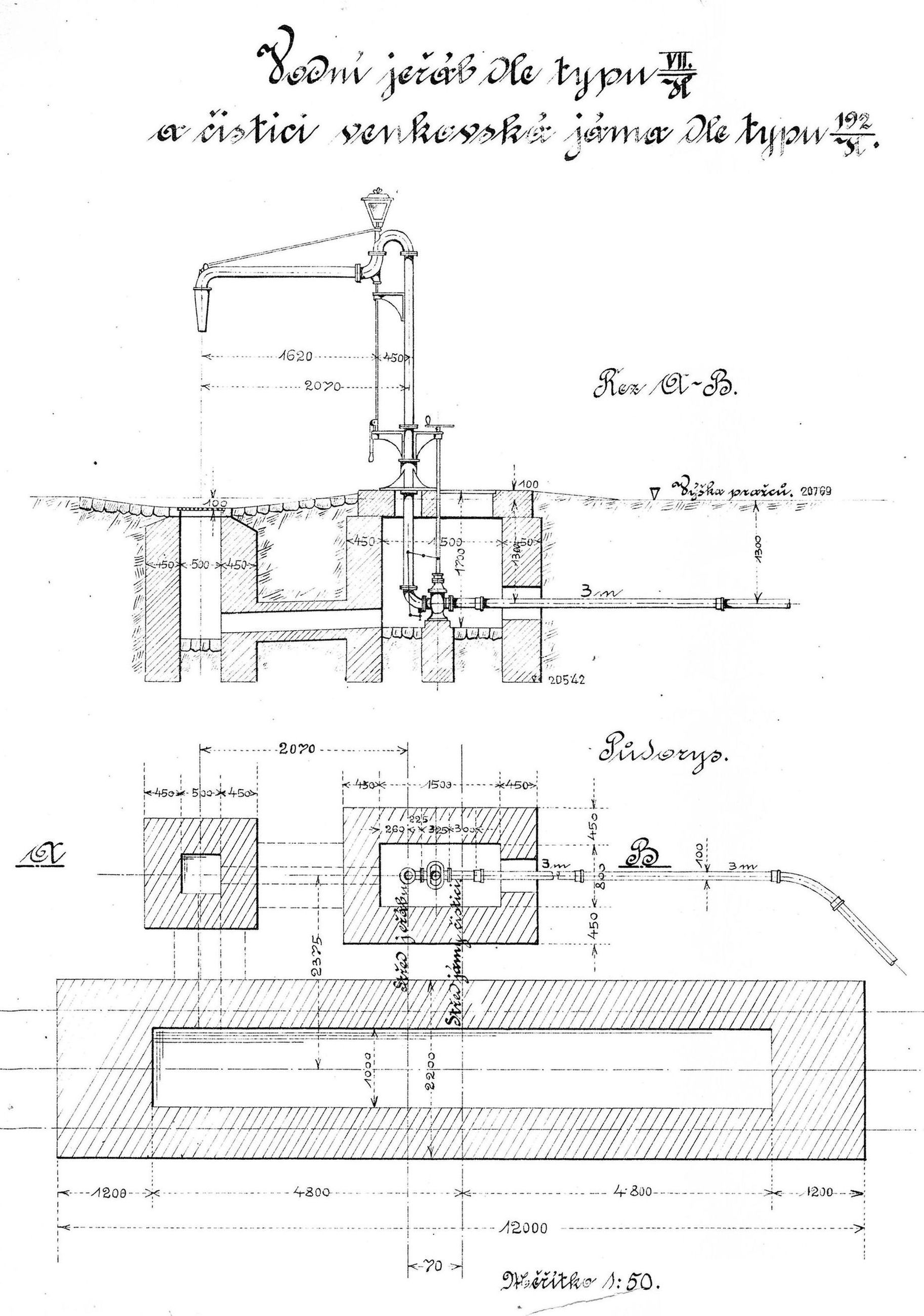

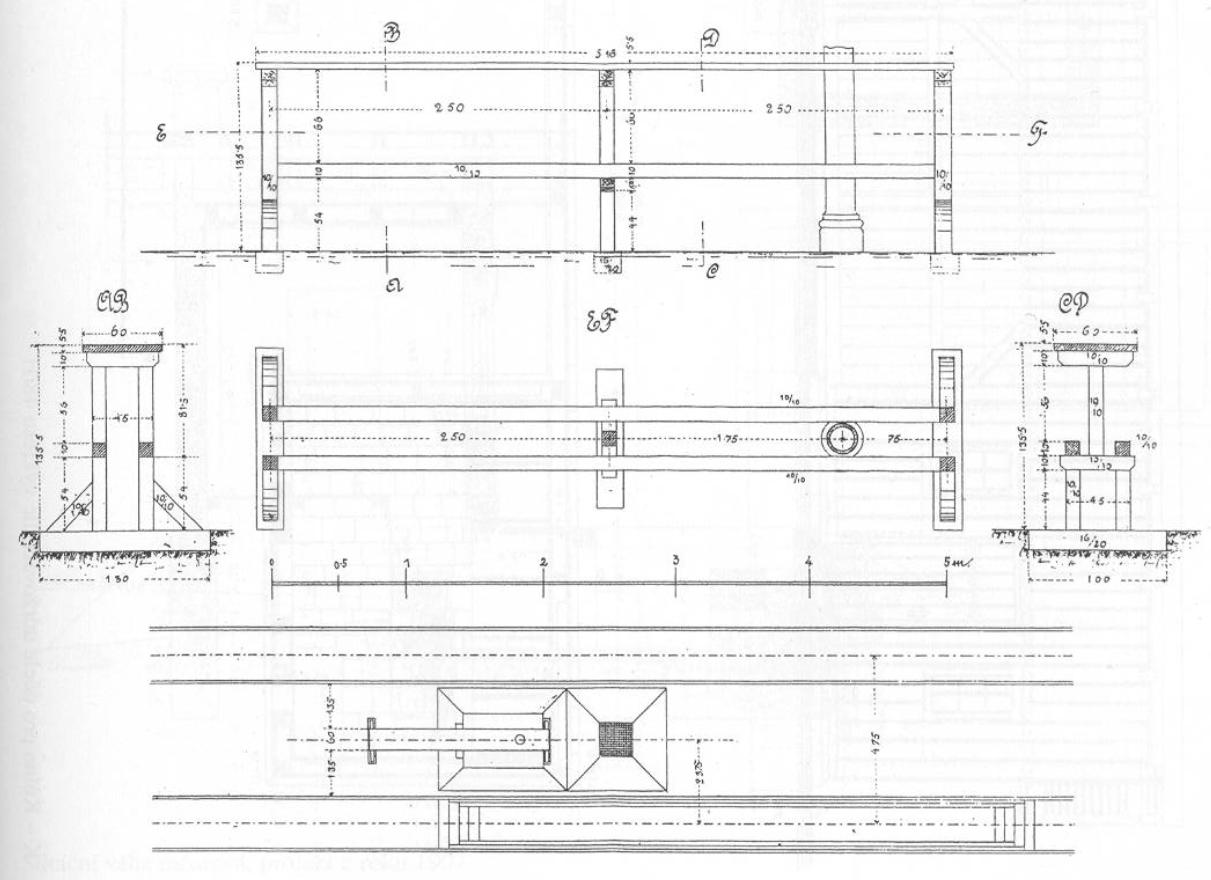

Takže náležitosti ručního zauhlování z košů a zbrojení vodou parních lokomotiv v epochách I a II. Všechny výkresy pocházejí z přelomu 19. a 20. století.
Vodní jeřáb s popelovou jámou ("kanálem"):
Lešení pro ruční zauhlování:
Skládka uhlí pro 1 parní lokomotivu 310.0:
Rozměry skládky uhlí ("figur") byly podmíněny předepsanou minimálně týdenní zásobou uhlí, kterou byly výtopny povinny neustále udržovat. Jednalo se o spotřebu lokomotiv domácích i pravidelně zbrojících cizích.
