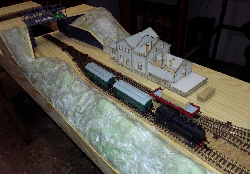

Příspěvekod hopeter » pát 09 bře, 2018 5:53 pm
Panapr položen. Za odměnu trocha pokochání... :)
Příspěvky: 3059
Re: NUDLE - minikolejiště 1600x300 mm TT
Příspěvekod Fox » pát 09 bře, 2018 5:59 pm
To je fofr. Už se to rýsuje.

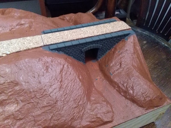

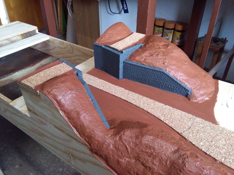

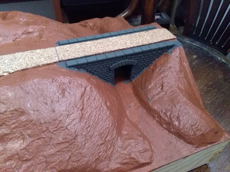

Příspěvekod hopeter » sob 17 bře, 2018 1:43 pm
Doba hnědá... :(
