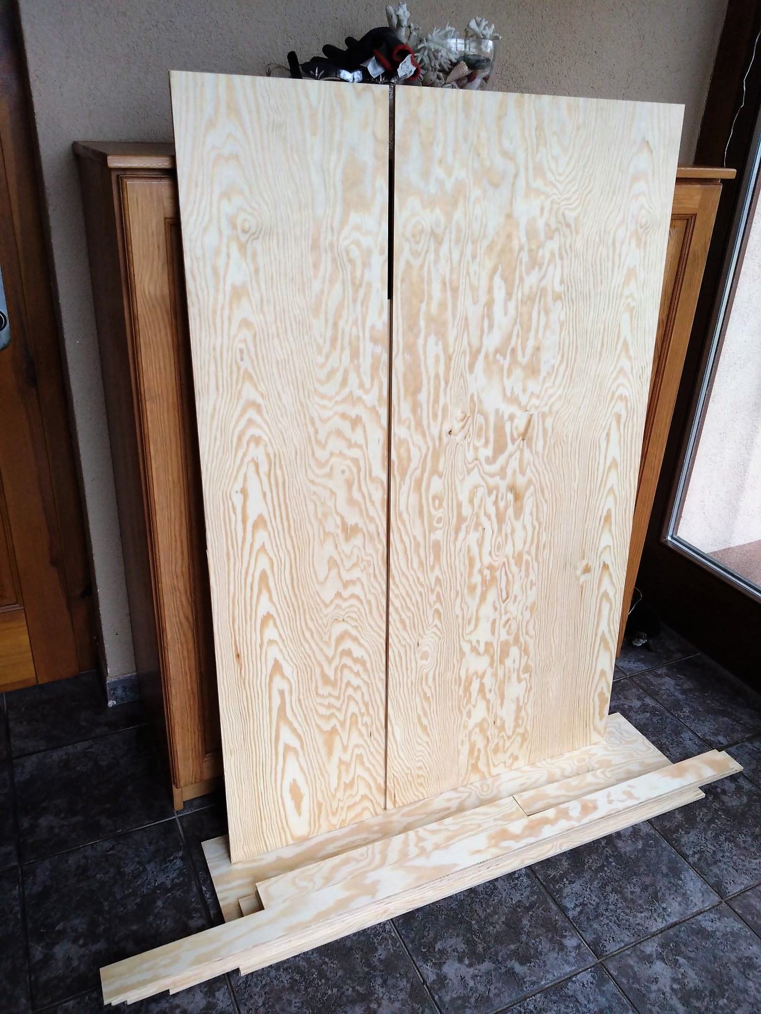

Pomalu začínáme i s HW. (Do Bauhausu dodali překližku, před Vánocemi to bylo nedostatkové zboží). Ochotně mi nařezali díly pro rám - půdorys kolejiště odpovídá tomu většímu kusu vpravo. Dole jsou složené bočnice a výztuhy.

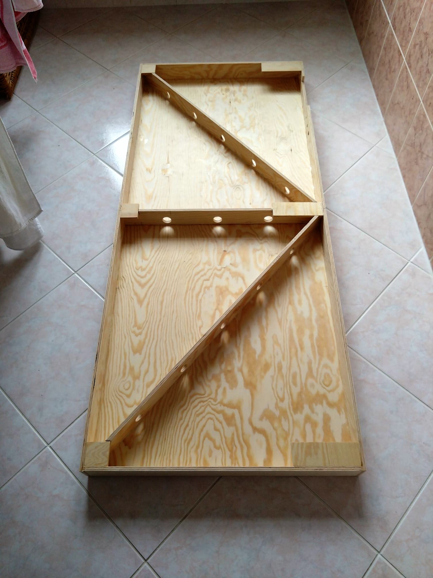

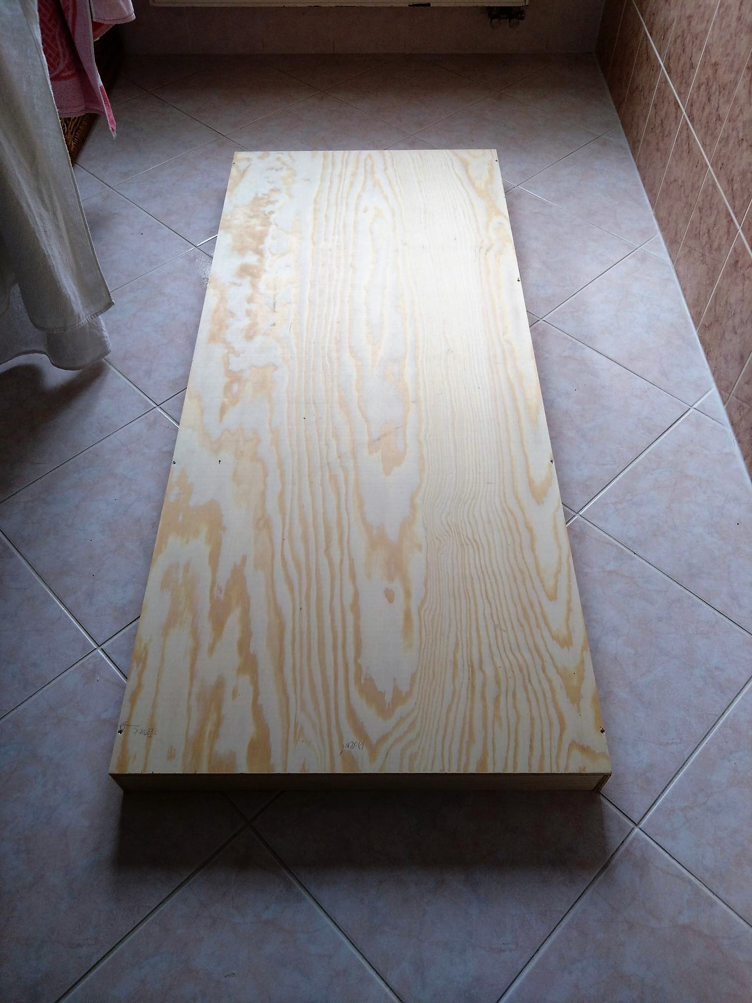

Příspěvekod Fox » ned 15 led, 2023 12:05 pm
Výsledky víkendové práce. Bohužel, v domácích podmínkách to líp nezvládám. Lepeno polyuretanovým lepidlem kat. D4, je to pevné jako skála.

Příspěvekod Zlámalík » ned 15 led, 2023 1:01 pm
Ale to je náhodou moc pěkný, mnoho "profíků" se k tomuhle nikdy nedohrabe.

Příspěvekod hopeter » ned 15 led, 2023 5:41 pm
Pěkná práce. Sleduji od začátku. Na téhle konstrukci se nemusíš ani bát udělat servisní otvory , díky diagonálám se to i s dírama nehne.
Ať se ti dílo daří. :)

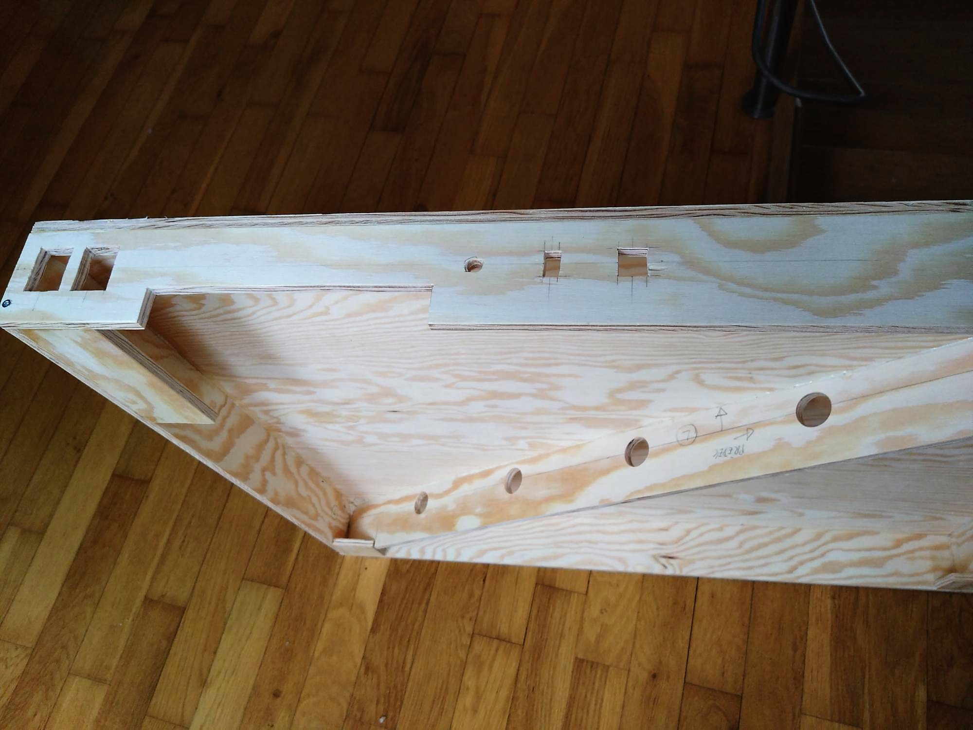

Ještě si dovolím doplnit pár poznatků ke konstrukci rámu a rozšiřuji informace o technické detaily:
materiál: truhlářská překližka borová tl. 8mm
lepení: polyuretanové lepidlo Bison kategorie D4. Toto lepidllo má konzistenci medu, asi jako Epoxy 1200. Lepený spoj je nutné na několik hodin zatížit. Výhodou je, že lepidlo jakoby mírně vypění a vyplní případné nepřesnosti a poruchy (výhoda, když některé malé díly musím řezat přímočarkou, nebo maflem v ruce). Na druhou stranu je nutné občas kontrolovat a případné přetoky lepidla na viditelných místech setřít hadrem. Po úplném zatvrdnutí (cca 24hod) je lepidlo tvrdé jako kámen a jen velmi obtížně se odstraňuje.
Nutnost zatížení při lepení jsem vyřešil i šroubovými spoji, které však po vytvrdnutí lepidla prakticky ztrácejí význam.
Na otvory v žebrech (pro protažení kabeláže) jsem s výhodou použil Forstnerův vrták (prům. 25mm) ze sady z Lidl e-shopu (https://www.lidl.cz/q/search?q=forstner&variant=a). Po určitém zácviku na kousku překližky mohu velmi doporučit (při vrtání je dobré vrtačkou trochu kývat do stran, aby vrták "bral" ostrou hranou).
Vlepené čtverečky a obdélníky jsou jednak pro zpevnění ve spojích, jednak tam nalepím samolepící filcové podložky proti poškrábání stolu či nábytku (a pro klid manželky :lol: ).
