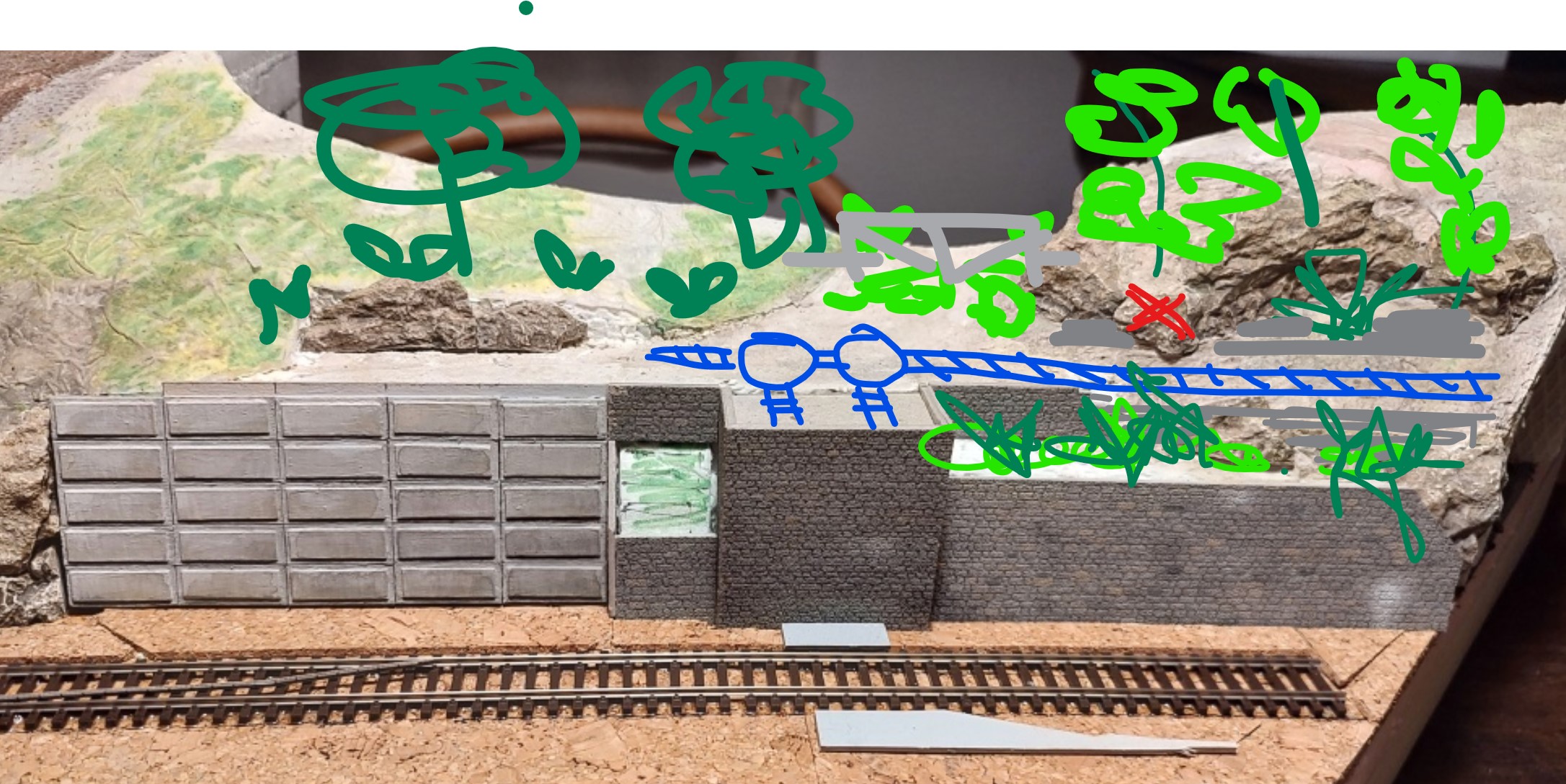

Takže nejspíš to opravdu udělám celé znovu, širší, o kousek vyšší a s okýnky. Mně by to pomohlo v tom, že bych nemusel simulovat zbytky rezavého upevnění "trychtýře", jen bych vyseknul okýnka ve zdi a zaplácl je vegetací.
Jestli tu zeď vypreparuješ ven, tak si jí nech na pokusy. Decentní graffity po vandalech je na takovým místě ideální.
Měřítko TT, epocha: V./VI.

V jedné verzi jsem to zvažoval, ale prostě já tam ten Košťálov chci a chci a chci! :lol: Jde jen o to, co dát okolo, aby to nevypadalo tak, že lom se zakusuje do portálu tunelu a současně, aby to nebylo mimo měřítko, že na jedné straně okna je celá Malá Paka a na druhé jen zeď v lomu...
Hele, a co takhle tu cestu dát pryč.
Místo ní z pravé strany povede po hraně opěrné zdi zbytek polní drážky k původní násypce. Z ní může zůstat jen to horní betonové torzo.
A v blíže neurčené době přistavěli "Košťálov?
Lom je vpravo mimo záběr...

Jo, to je taky možný scénář. Ty myslíš tu drážku vytáhnout vodorovně z pravé strany? Třeba takto?
Blbý je, že ten svah vpravo je dost krpál a nevím, jak se tam vejdu - ono to na té fotce vypadá dost placatější, než je. Nad tu velkou pravou zeď bych musel udělat další, aby se tam drážka nějak rozumně vešla a bojím se, že to pak bude "zazděné". Už teď doufám, že to vpravo ještě nějak ztlumím, natož tam dávat zeď další. Jo, byla by to zase další železnice, to by asi bylo zajímavý, jen by to bylo moc násilně natlačený k té hraně, tam by asi nikdo drážku nestavěl resp. nechal by si na ni víc místa (položením vlečky víc dopředu k divákovi).
Asi se mi nejvíc líbí jak to teď navrhoval Radek, byla by tam cesta, ale dávno zarostlá. Já tam chtěl pěšinku, on navrhl rezavou bránu a bordel, což víc odpovídá realitě. Každopádně ta "dálnice" co tam teď je, je jen barevný podklad kvůli dalšímu zpracování, to takhle svítit určitě nebude.

Jo, takhle.
Stará opěrná zeď je porostlá převislou zelení. Zbytky polní drážky se ztrácejí v náletové zeleni.
Muselo to být takhle. Protože vepředu byla původně druhá kolej (dnes nahražená dopravním pasem) a terén spadal do údolí (s potokem).
Zbytky druhé koleje bych klidně naznačil vlevo od nové násypky. Jen malý ztracený kousek.
A prostor za drážkou bude zarostlý vzrostlou zelení a zamaskuje "díru" pro přesuvnu.

Honzo díky, já se na to u Aleše v krámě podívám. Tuším, že to bude "sehr plastisch". Funkční to ale nebude potřeba, třeba to v těch keřích nebude vadit. Mě spíš napadla jiné věc - využít tu ideu drážky na pilířcích a nadstavit to nad tu dlouhou kamennou zeď. Příjezd po ezavém mostě zprava na kamennou vykládací rampu a dál zbytek něčeho vlevo od ní, kousek... Ty točny s výjezdy proti rampě, co jsem čmrknul výše, jsou samozřejmě funkčné ptákovina, to mi došlo obratem.
Teď se asi trochu točím v kruhu, takže to nechám uzrát a budu se věnovat dodělání tratě kolem tunelu a pak hlavně násypce. Mezitím mě třeba napadne, jak to elegantně vzadu vyřešit. Nic tam není nalepené, vše je jen opřené, takže se dá do všeho "rejpat". On to bude pohledově "druhý plán", pozornost vždy strhne ta násypka, která bude vpředu. Díky ale za všecky tipy a rady.

Tento projekt sleduji od počátku. Každý krok je pečlivě promyšlen, ale teď mám pocit, že se moc kombinuje. Nebude vše co se plánuje vypadat přeplácaně? Nemůže tam být něco jednoduchého? Stanice je krásně opravená, ale je spousta míst kterým vládne zub času. Pravou stranu kolejiště bych viděl jako odstavnou kolej. Kdysi to byla nějaká vlečka, tak tam je ještě stará váha, která funguje jako rozpojovač. Je tam jedna nebo dvě staré rezavé lampy, které jsou možná nefunkční a nad zdí, která je ve špatném stavu a značně porostlá mechem, hledí srnky. U koleje jsou naskládané staré dřevěné pražce a rezavá marska plná spojek, která ještě nebyla odhalena. U váhy může být pokrouceny stojan na zarážky. Toť můj pohled.

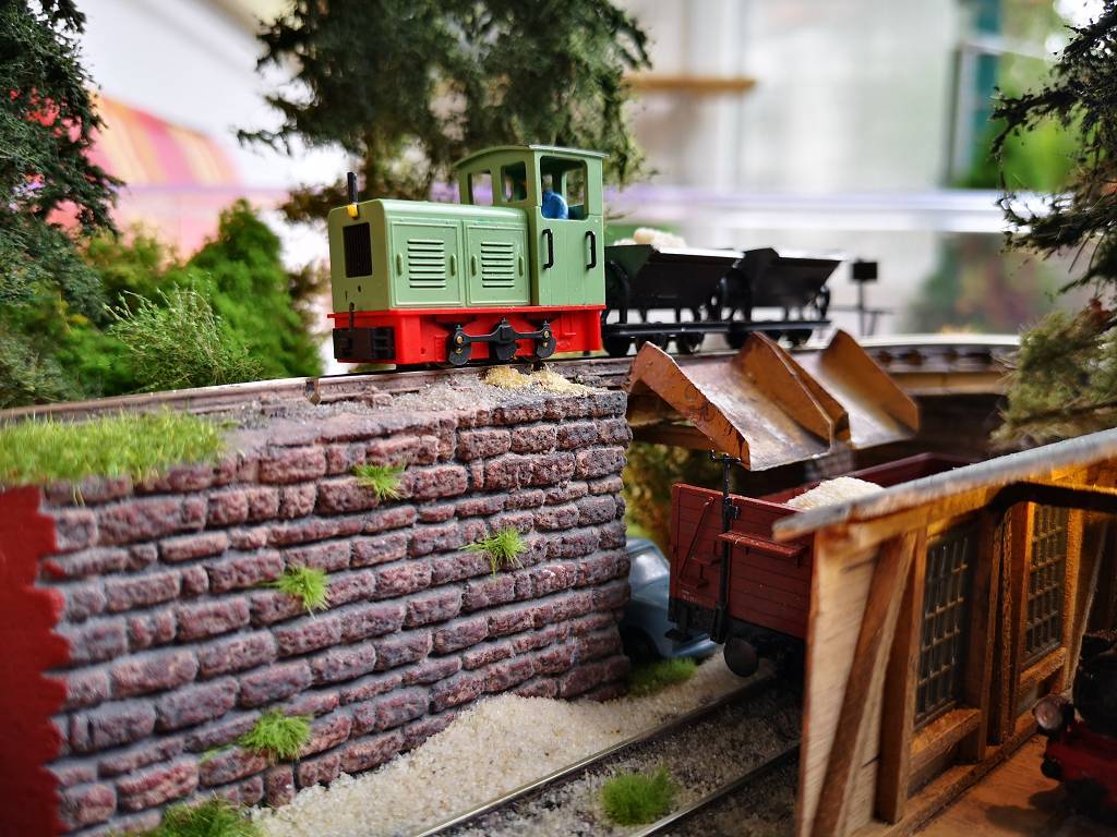

Pozoruji postup a ani nedutám... ale teď dutnu: ohledně té drážky (modrá malůvka viz výše): mrkni na obrázky tady: https://www.stummiforum.de/t179978f64-Kiesbahn.html. Tam je pěkně vidět, jak by to mohlo vypadat :idea:

Fox: no to je paráda! To bych ale viděl jako extra segment a drážku samozřejmě funkční i s oběhem písku. Protože to by byl hřích to tam mít jen nalepený.
Kočku tady mám a ty enderácký placatý mikrospínače, co jsou na jedné fotce zespodu, taky! A zbytek je brnkačka. Takže děkuju za tip a ukládám "na budúce" (a odteď mi to nedá spát) :D

Jo, inspirace dobrá. Já myslel zatím jen tu fotku, na které je vidět naložené vozy nahoře nad šupnami - na té opěrné zdi. Tenhle detail by mi tam právě pasoval (kradu):
