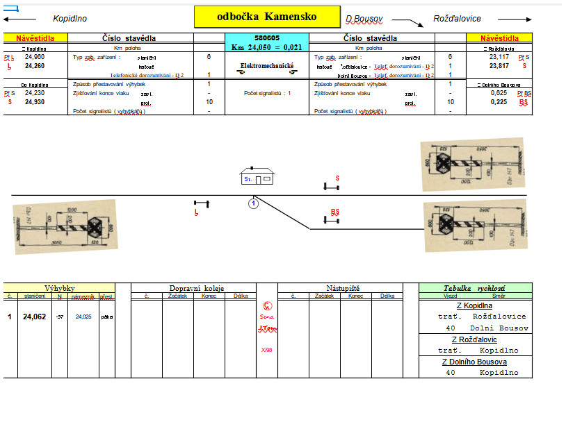

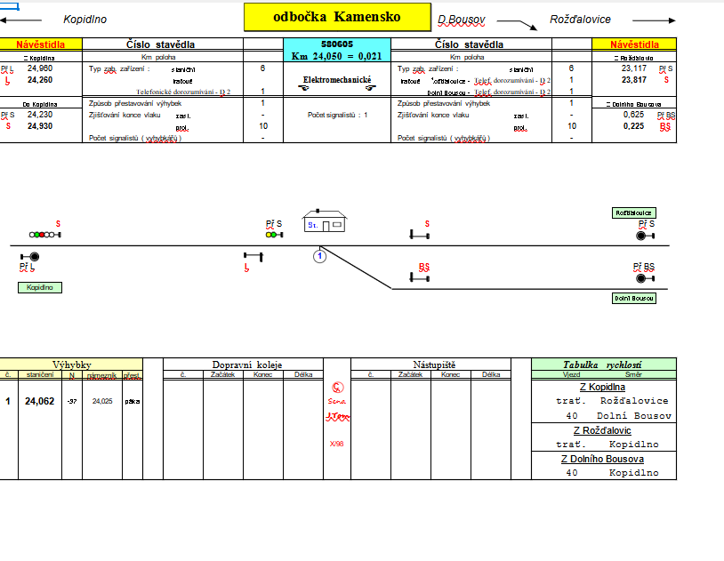

Hanku, tady mám další verzi ku konzultaci. Odbočka Kamensko reál a moje verze.

milan ferdián píše:Hanku, tady mám další verzi ku konzultaci. Odbočka Kamensko reál a moje verze.
S těmi tabulkami s křížem bych byl asi opatrnější. Přece jen se používají v dost specifických případech.

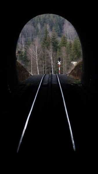

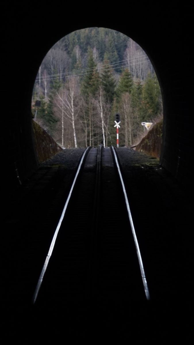

Nicméně náhrada předvěsti tabulkou s křížem bývala podmíněna dobrou viditelností hlavního návěstidla ideálně už od tabulky, což by v členitém kolejišti, jak mě teď napadá, asi nevypadalo reálně. Byť i zde se nabízí reálná výjimka - tabulka s křížem před dolním portálem kořenovského tunelu jako předvěst vjezdového návěstidla do Kořenova (když tam ještě býval výpravčí).

medwa píše: ... Byť i zde se nabízí reálná výjimka - tabulka s křížem před dolním portálem kořenovského tunelu jako předvěst vjezdového návěstidla do Kořenova (když tam ještě býval výpravčí).
S ohledem na to jak rychle se jede nahoru kořenovským tunelem, s tím že návěst která je asi 100 metrů před portálem a je vidět už kus cesty tunelem nahoru, tam asi není (nebyla) potřebná světelná předzvěst. A pokud by nebyla taková mlha nebo sněhová vánice že by na návěst neviděl, tak vesněs asi stačí že když uvidí stůj a jen by vyhodil rychlost tak ho to nejspíš zastaví ještě v tunelu... Trať se tam rovná až venku před portálem.

Příspěvekod medwa » čtv 05 led, 2023 6:13 pm
jafobe píše:
Souhlasím - a díky za fotky té situace!
