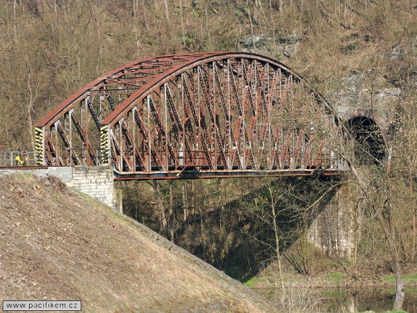

Přátelé,
do nového kolejiště jsem si naplánoval jeden ocelový most, který by se měl podobat aspoň trochu mostu přes Sázavu v Ratajích (viz foto). Délka na kolejišti cca 300mm. Měl jsem v úmyslu k tomu použít most Hulacki typ K/140 (třeba tady: https://www.itvlaky.cz/TT-Zeleznicni-mo ... -d2037.htm). Samozřejmě už slyším výtky :D , musel bych na tom hodně zapracovat, ale hotový přibližný základ by byl. NIcméně tento most nějak není k sehnání, tak zvažuji i jiné varianty, i tu, že si ten most nakonec budu muset vyrobit sám. Nejde mi o 100%tni přesnost, spíš o rozumný kompromis. Máte s podobnými mosty (s jejich stavbou, úpravami apod.) někdo zkušenost a můžete poradit jak na to? A nebo jsem něco přehlédl a podobný most se někde dá sehnat? Zdá se mi, že nabídka na trhu je dost chabá...

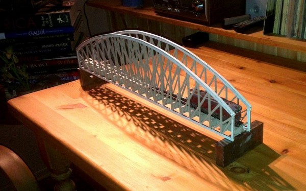

jeden podobný už tvořím s přestávkami cca rok a půl, snad do podzimu bude. Je to pálená stavebnice z papíru......

Ahoj. Zde je přibližně most, který staví mlha. Je zmenšený , bez krajních polí. Stavěl jsem jej před deseti lety z kladívkové čtvrtky. Poctivě jsem vše řezal ručně :) Teď už jsou jinačí technologie :)
http://dfrolek.rajce.idnes.cz/Papirove_modely_mostu/

- papír - buď laser nebo pracná ruční výroba jednotlivých profilů (jak píše mlha, kdo se do toho dá, brzy zjistí, že to je skoro celoživotní dílo 8) )
- plastové nebo kovové profily od Litomyského
- 3D-tisk (ale kdo to nakreslí tak, aby to 3D-tiskař vzal?) - podívej se sem: http://www.talkingtgauge.net/viewtopic.php?f=8&t=123
Někdo tam postavil pomocí technologie 3D-tisku model ocelového železničního mostu ve Skotsku přes mořský záliv - model v měřítku 1:450 je dlouhý zhruba 7.5 metru :!:
Ty mosty od Hulackiho jsou víceméně polotovary, koupil jsem si u nich tři malé mosty z plnostěnných nosníků, jeden jsem složitě dodělával doma a dva pořád leží v šuplíku jak mrchy... :evil:
Rozhodně doporučuji přečíst si něco o konstrukci ocelových příhradových nosníků. Zkus si sehnat příručku bývalé Malé železnice D-1 Mosty vydanou v r. 1974, tam jsou stručně vypsané zásady stavby skutečných mostů i jejich modelů.

hank píše:Fox: V zásadě máš 3 možnosti:
a ctvrta je lept.
Na tento most celkem idealni - vetsina nosniku je stejna a lisi se jen delkou. Ale bude to za dost penez.

My stavíme jeden most z evergreenů pro Horu sv. Šebestiána ...
https://www.zonerama.com/ustti/Album/1925871

Ad "ladiznet": ano, o evergreenu jsem uvažoval, ten web jsem už dříve procházel a je to majstrštyk. Ale pouze, pokud má člověk hotovo, nadechne se, uklidí stůl a nevadí mu představa stovek hodin a dlouhých večerů... Nicméně jsem s Evergreenem nikdy nedělal a začínat hnedle se složitou konstrukcí mostu se neodvažuji.
Ad 3D tisk: to by se mi z principu líbilo nejvíc, napadlo mne například vytisknout pouze dílčí části, tj. hlavně boční strany, kde je celkem složitá příhradovina. Ostatní dodělat klasicky, tj. papír, plast atd. Ale o 3D vím jen to, co se napíše v novinách, nebo reklamách dodavatelů tiskáren, tj. nic, co by opravdu pomohlo. Zásadní problém pro mne je také nakreslit to ve 3D a z toho data pro tisk. To je opravdu práce pro někoho zdatného z oboru.
Ad "FrantaHO": když to shrnu a nepůjde to jinak, možná se do toho také pustím, uvažuji i o kombinaci evergreen / papír - netrvám na přesné podobě, chtělo by to vyzkoušet. Ale to si budu muset opravdu "řádně uklidit stůl". Franto, kdybych o tom uvažoval, nemáš nějaký plánek či nákres, třeba už v měřítku, který by pomohl? Fotka je dobrá, ale... Neříkám, že se do toho hned pustím, ale možná by mi to pomohlo při dalších úvahách (a nemusel bych vyrazit s metrem do terénu :D ).

Fox píše:FrantaHO": když to shrnu a nepůjde to jinak, možná se do toho také pustím, uvažuji i o kombinaci evergreen / papír - netrvám na přesné podobě, chtělo by to vyzkoušet. Ale to si budu muset opravdu "řádně uklidit stůl". Franto, kdybych o tom uvažoval, nemáš nějaký plánek či nákres, třeba už v měřítku, který by pomohl? Fotka je dobrá, ale... Neříkám, že se do toho hned pustím, ale možná by mi to pomohlo při dalších úvahách (a nemusel bych vyrazit s metrem do terénu :D ).
Došel jsem si oměřit železniční most na Výtoň (kam sem dosáhl pětimetrem) spočítal jsem si počet nosníků, rozkreslil si most od ruky na balící papír, trochu laboroval s vizáží. Když mi to sedlo do mého názoru na věc nakreslil si to na kartón a řezal a řezal a řezal..... Žádná věda.
F.K.
