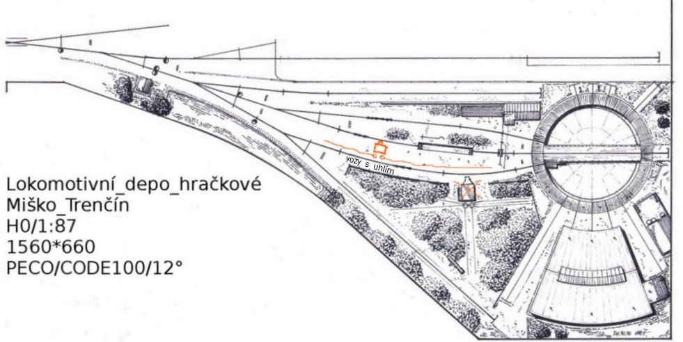

Po delší odmlce a patálií s brožurou ,jsem začal opět trochu cvičně kreslit. :mrgreen:
Aby Miško tu páru měl kde otočit.. :D
Lokomotivní depo hračkové_Miško_Trenčín
H0/1:87_PECO/CODE100/12°

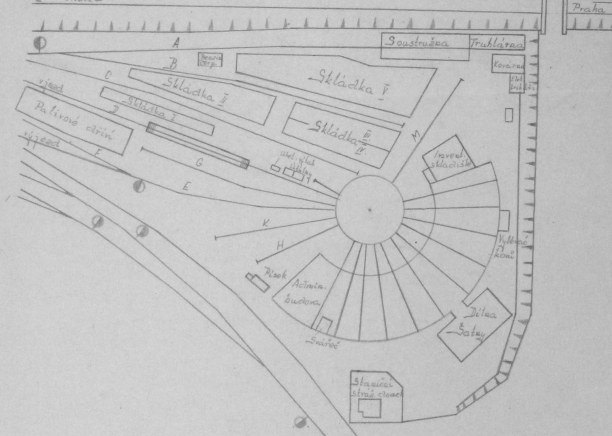

Taky by to šlo třeba takhle, aby to bylo jako ve skutečnosti. Z velkých vozů házeli uhlí do zbrojních vozíků, stojících podél koleje s vozy s uhlím (červená=600mm). A na opačnou stranu házeli uhlí na zásobní hromady. Takže do vozíků házeli jen dolů, tedy snadnější práce.
Někde mám fotky, možná je najdu. A v tom malém depu by na ten písek stačila kamna v rotundě plus konce. Na tu rovnou kolej za uhlím by se rovnaly mašiny, v tomhle depu jich mohli mít tak 10 i víc. Viz třeba Prostějov.

A jedno hodně podobné skutečné depo je zde :
Max
Příspěvky: 415
Re: Plan kolajiska V
Příspěvekod JBr » úte 16 lis, 2010 9:45 pm
Max: To je Chocen?
TT/D V/VI.
JBr
Příspěvky: 1269
Příspěvekod Max » úte 16 lis, 2010 10:19 pm
Ano

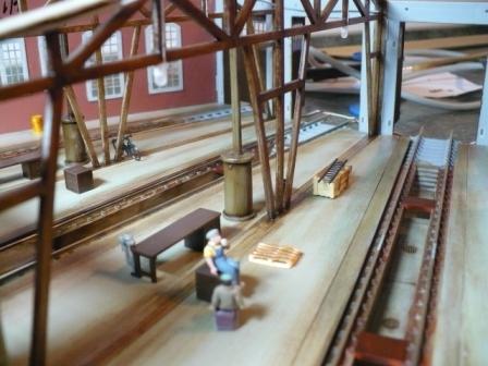

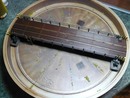

Milanov navrh opat bomba. Ja prikladam len rozstavene depo a točnu. To len ,že sa na tom pracuje. Milanko Dík. :D :lol:
