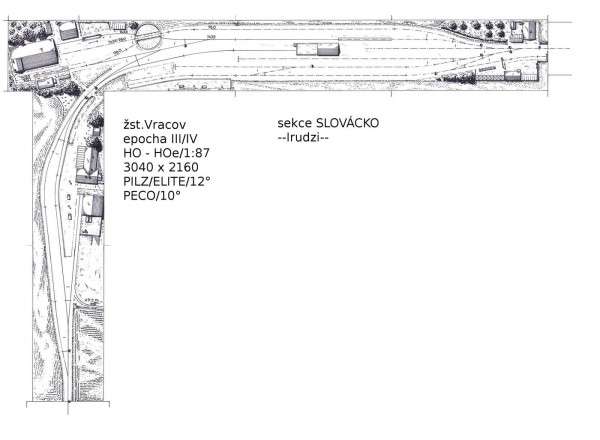

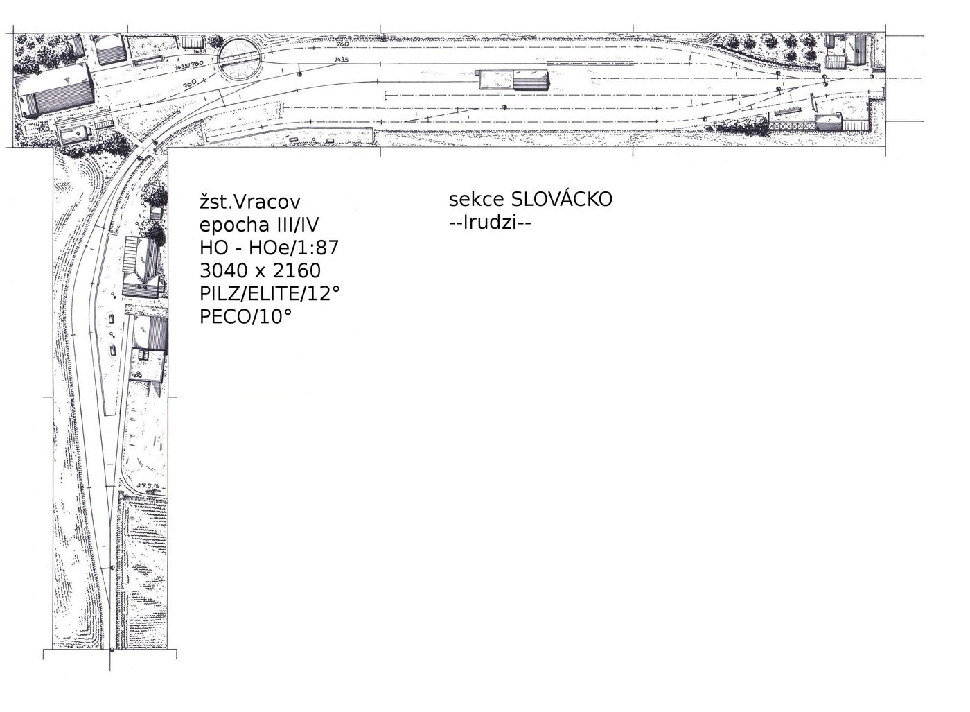

Příspěvekod milan ferdián » pon 27 kvě, 2013 8:40 pm
Jako první vlaštovka je modul stykové stanice Vracov.Stanice jako taková je smyšlená a navržena pro potřebu sekce Slovácko.Lokomotivní depo bylo komcipováno dle L.D. Frýdlantu v Čechách,jenom chybí třetí loď (přístavba) a budova je zkrácena o dílnu.Společné koleje o rozchodu 1435 a 760 jsou použity jedna přímo do remízy, na točně a spodní k tankování nafty motorových lokomotiv.Dolní normálrozchodná stanička má dvě dopravní koleje a jednu manipulační (skládkovou) kolej.Tato stanice může být použita v layoutu i jako samostatná.Jen je třeba mít zpracovány koncový díl se šturcem.Přechodový díl obsahuje vše co je třeba pro provoz.
