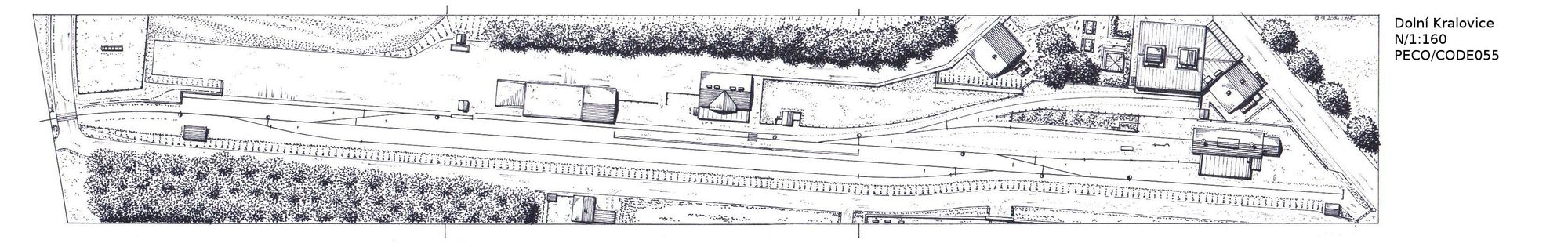

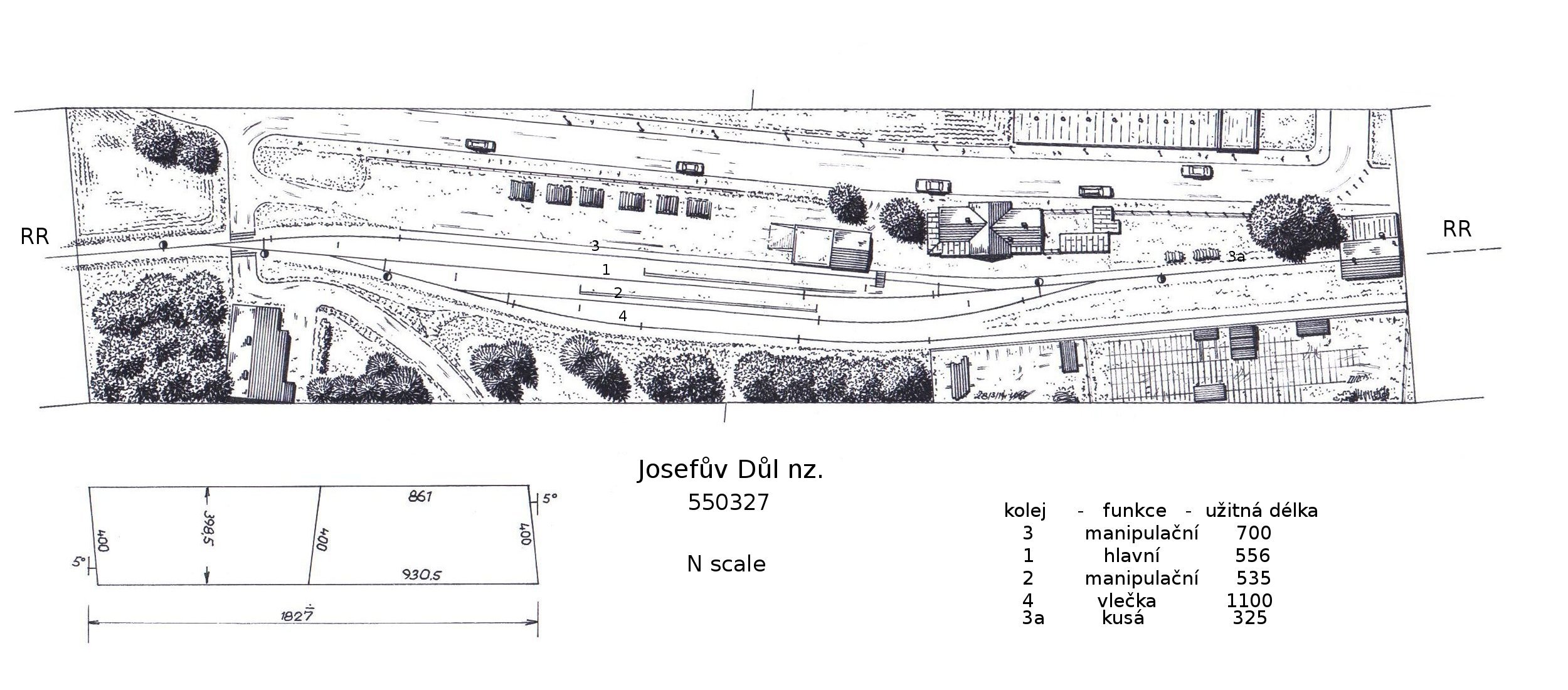

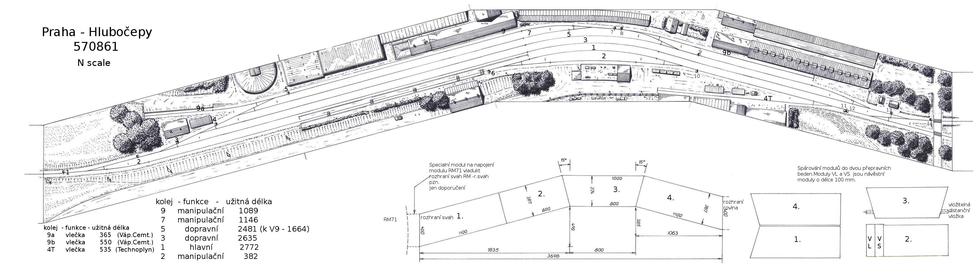

Příspěvekod milan ferdián » pát 15 srp, 2014 8:50 am
Tři volné témata.Zájemci větších měřítek,samozřejmě stačí jen přepočítat.

Příspěvekod loscarlos » pát 15 srp, 2014 10:22 am
Ta Kralovice jsou jako živý. Nádhera.

Příspěvekod hank » pát 15 srp, 2014 8:00 pm
K posledním plánkům Milana F.
Ty délky kolejí jsou v mm? Tzn. žes skutečné délky kolejí přesně přepočítal 1:160? Takže 1. kolej (jediná dopravní) v Josefově Dole je dlouhá cca 90 metrů? Jestli jo, tak je tady krásně vidět, jaké asi šance mají stavitelé domácích kolejišť na modelově přesné znázornění skutečnosti... Co kdyby někdo chtěl 450 m dlouhé dopravní koleje z Hlubočep - tj. standard většiny stanic ČSD i ČD na hlavních tratích mimo koridory - přenést do HO? BTW, těch 450 m ± odpovídá délce a hmotnosti ucelených vlaků, především uhelných, ve III. - IV. epoše ČSD, a to i s ohledem na možnosti tehdejších hnacích vozidel a pevných trakčních zařízení stejnosměrné elektrické trakce (ty měnírny se časem staly kritickým omezujícím faktorem - některé stejnosměrné lokomotivy by určitě utáhly i víc, ale když si to občas některý zdivočelý strojvedoucí v rámci nějaké nedomyšlené socialistické soutěže lajsnul, způsobil tím infarktový stav nejednomu dispečerovi elektroúseku, což velice dobře znali např. na pravobřežní polabské trati... :mrgreen: ). 30 ložených wapek = cca 2400 t/příslušná vyrovnávka cca 750 t = cca 400 m. Podobně tomu bylo s pískařskými vlaky apod.
Zřejmě by se znovu měla veřejně a důkladně protřepat otázka přijatelných redukcí délek modelových kolejí, které by ještě nevypadaly přitažené za vlasy. Pokud možno s cílem dohodnout se na tom, jaké měřítko by odpovídalo rozumným modelovým délkám kolejí. Např. v 70. letech se v modelářských publikacích občas uvádělo, že pro model v HO je dopravní kolej ve stanici na hlavní trati dlouhá 600 mm akorát. A že redukce měřítka délek na širé trati by měla být zhruba stávající měřítko x 5 až 10, tj. pro HO 1:435 až 1:870, pro TT 1:600 - 1:1200 atd. Mám návrh, že by se podobná dohoda mohla učinit, pokud jde o přijatelná měřítka krácení staničních kolejí, především samozřejmě dopravních, nejlépe odlišně pro různé kategorie drah/stanic - např. koridor/hlavní trať mimo koridor/lokálka podle D3. Nebo jinak podobně, to by vyplynulo z diskuse.
Na jiném místě jsem od některých zdejších diskutérů dostal világoš za názor, že půlmetrová dopravní kolej v lokálkové stanici TT je dlouhá až dost a byl jsem kategoricky poučen, že při čtyřech staničních kolejích takto krátká stanice nepůsobí dostatečně esteticky. Raději no comment. A to ani nebudu připomínat tvoje plánky kapesních kolejišť s kolejemi přesně vypočítanými na lego a tři dvouosáky. I když tobě se jako neotřesitelné autoritě málokdo odváží oponovat... Aby mi bylo rozuměno: Já se tímto tvých kapesních staniček chci zastat a zároveň chci poukázat na to, že nějaká rozumná míra modelové redukce je nutná. Spíš jsem zvědav, jestli někdo opravdu takové Hlubočepy (nebo třeba koridorovou stanici s kolejemi ještě delšími - vždyť namátkou v takových Nedakonicích na Ferdinandce byly koleje dlouhé 800 m už v r. 1910...) v reálu postaví bez redukce délek.
Dolní Kralovice: Ta čerchovaná čára na rampě u šturcu vlevo je nějaká úzkorozchodka? Jaká?

Všechny udané stanice,nají svůj původní tvar.Dále zapomínáš na to,že díly modulů stanic se páruji,takže shodnost tvaru dílů.Snažím se vyvarovat šikmých spojů jak v přímých kolejí,tak i v obloucích.Oblouky začínají kolmo na čelo dílu.
No tak šíře čel zůstanou shodná,protože též mají šířku 400 mm.U N-ka používám vždy poloměr oblouku R1000 mm.Zde problém nevidím.Osy kolejí se upraví na 40 mm,jenom délky se budou upravovat a to záleží o kterou stanici se jedná.

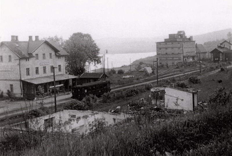

foto 1)Pohled na stanici Hlubočepy od Rudné u Prahy
foto 2)Pohled na výhybku číslo 1 do zn.Josefův Důl,přímý směr manipulační kolej,do odbočky hlavní dopravní kolej
foto 3)Pohled na stanici Dolní Kralovice,její poslední chvíle
