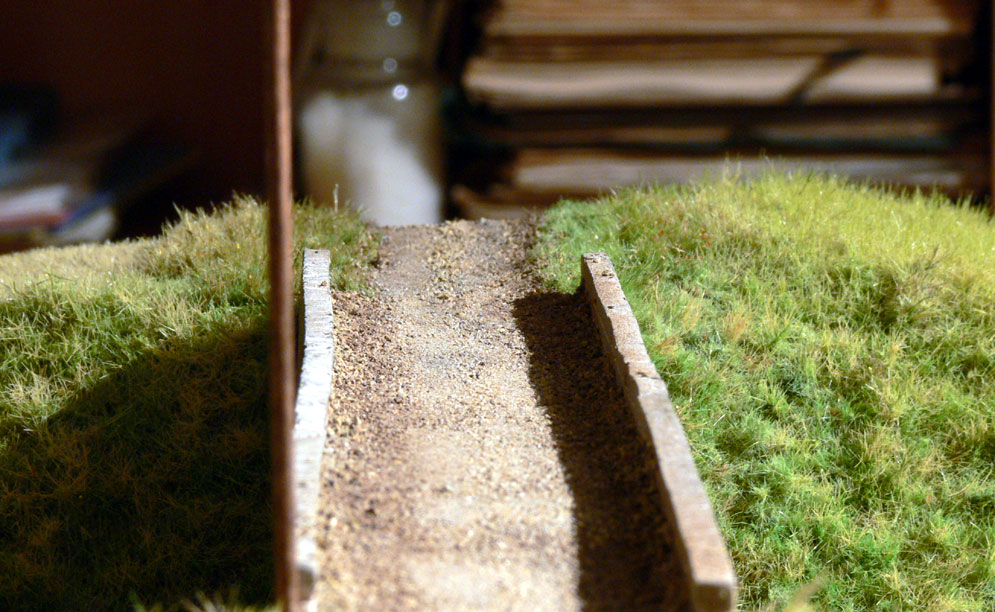

Příspěvekod Mcx » čtv 16 říj, 2014 8:00 pm

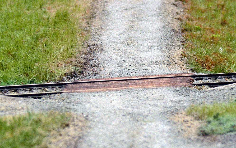

Sportakryl ředím 1:1. Jinak přikládám dnešní výsledek, ještě jsem to dnes znovu prolil ředěným Sportakrylem a znovu trochu vyhladil, uvidím zítra co se s tím dá dál dělat. Trochu patinace a ještě by to chtělo vymyslet technologii jak tam znázornit místa kde je již prosáklý hladký asfalt - jak barevně tak povrchem.
Tak to vypadalo dnes odpoledne.

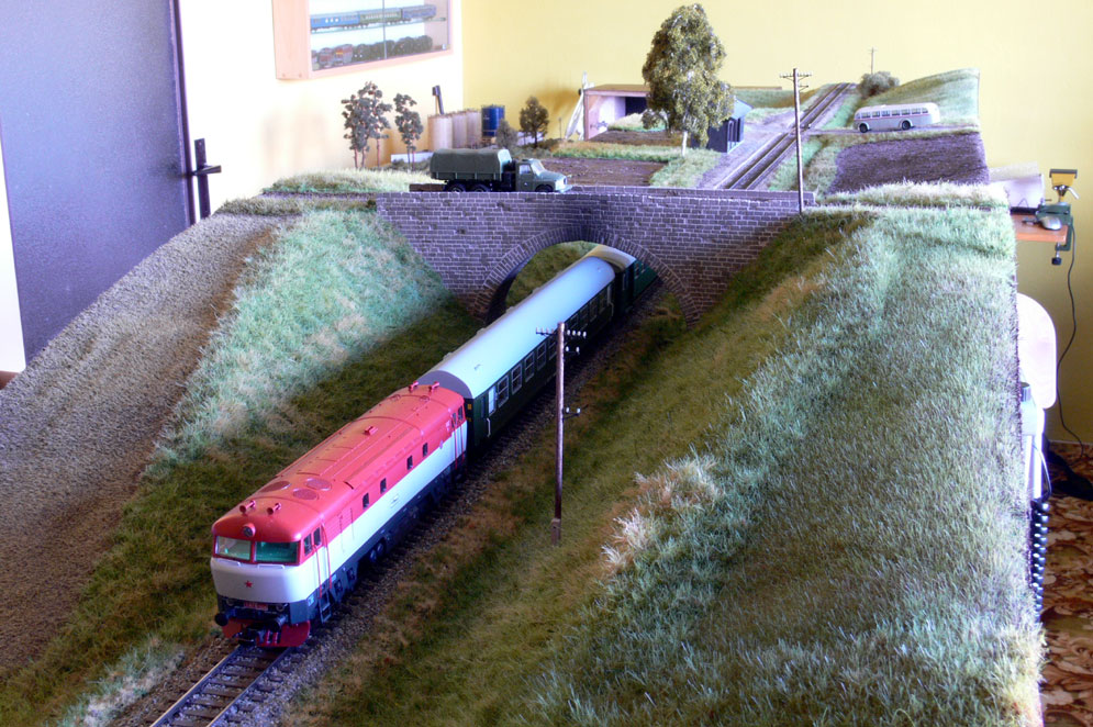

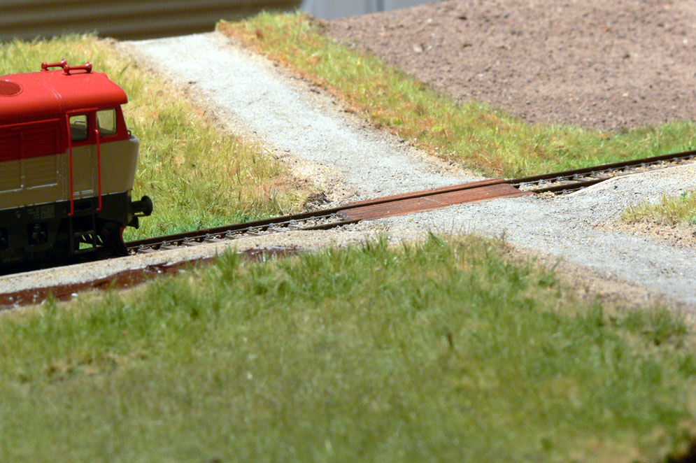

Příspěvekod Mcx » pát 17 říj, 2014 7:39 pm

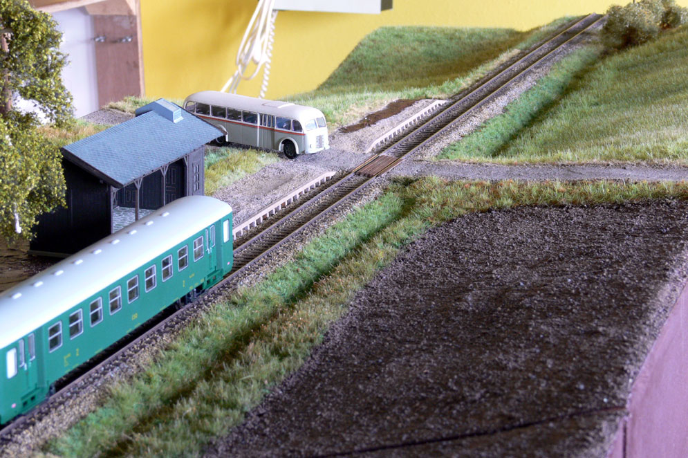

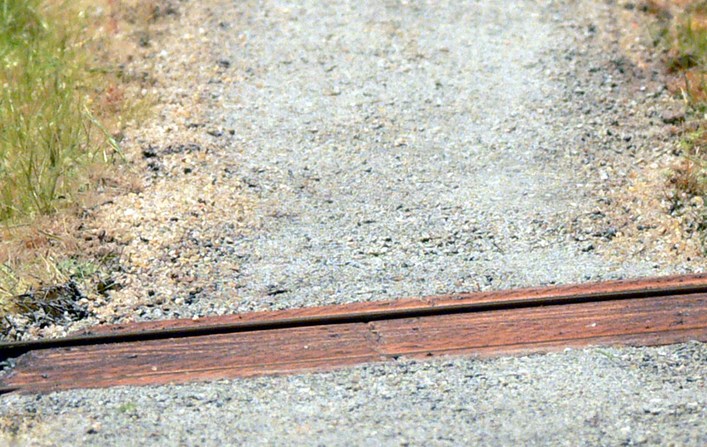

Takže opakovaný zástřik (ředěný Sportakryl) zpevnil celou cestu. Nabízím pár pohledů jak to nyní na přejezdu v Hradci u Jeseníka vypadá. A můžu řešit patinu a případné prolínání asfaltu na povrch. I polní cesta přes most dostala první vrstvu, dál se na ni bude pracovat.
Na nástupišti je vidět použitá prefabrikace (JM Detail).

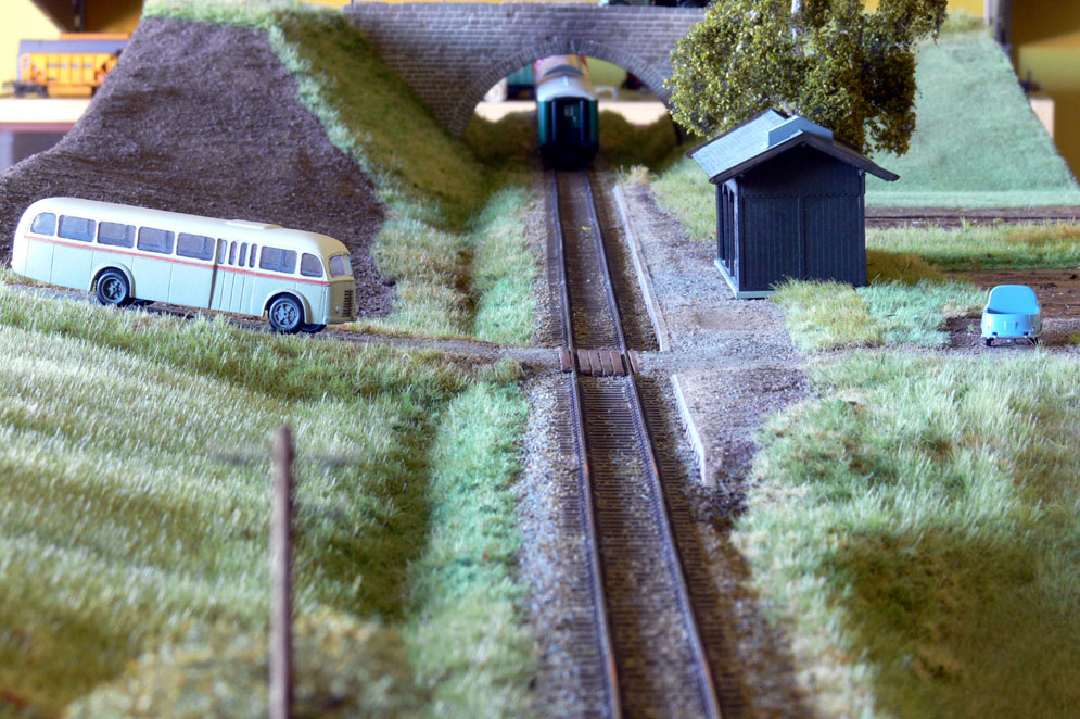

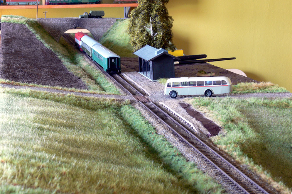

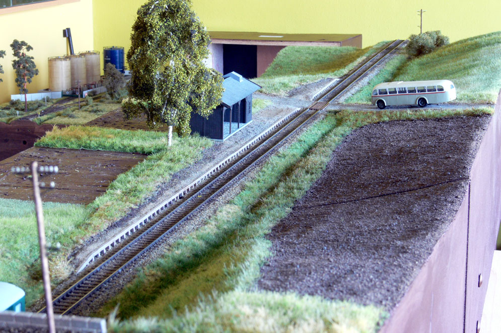

Příspěvekod Mcx » sob 18 říj, 2014 11:34 am
Třetí snímek v předchozím příspěvku je samozřejmě pohled, jak nikdy pouhým okem cestu neuvidíte - jedině snad s pomocí lupy. Přikládám ještě dva snímky v denním světle, spíše celkové pohledy na zastávku - oba díly.
Budova zastávky je jen položena přibližně na místo, kde bude, bříza za ní je taky jen provizorně zastrčena. Za dílem s přejezdem je ještě připojen modul 30 cm B-E.

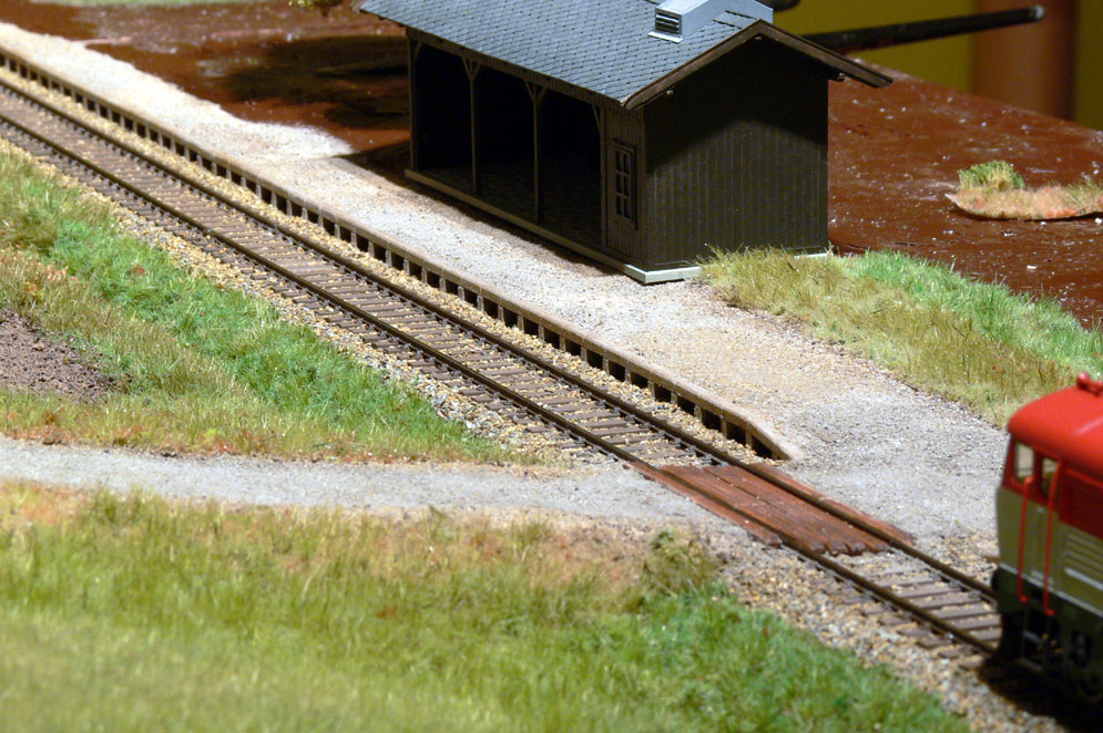

Příspěvekod Mcx » ned 19 říj, 2014 12:18 pm
Hodinka dopolední nedělní práce s foliáží - různé zbytky Polákovy foliáže a k tomu dosypání nástupiště okolo vegeatace za nástupištěm (ještě je to mokré), připravena plocha pro flokování zahrady za budovou zastávky. Po zaflokování dojde na detaily v krajině - trsy, keře, osvětlení zastávky, plot a brána na zahradu, silniční značky..... - lampy asi JM Detail http://www.jmdetail.com/parkova%20lampa_typ_b.php. V úvahách je ještě zda vybavit přejezd pouze kříži jak ve skutečnosti, nebo vycházet z pohádky - s instalaci přejezdu se světly, novým osvětlením zastávky byla vybudována i betonová hrana zastávky. Přejezdník by pak byl starého typu http://www.eshop-rychle.cz/es-pecky/eshop/1-1-Es-Pecky/5-2-Es-HO-navestidla/5/143-29411-Prejezdove-navesti-2ks.
Ještě bude taky flokováno do foliáží, zejména okolo přechodu různých druhů foliáže.
Ještě pár snímků současného stavu :
