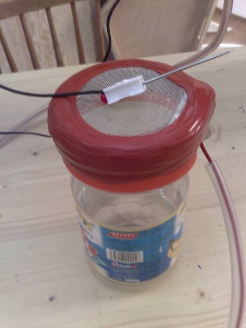

Příspěvekod Ferda » pon 10 led, 2011 9:33 pm
mnitka píše:... K zatravňovači teď vymýšlím vhodné aplikátory, hlavně něco na malé plochy, do různých zákoutí atd.
Dle kolegú ze Slovácka máme na sypání nachystáno sypátko z pudlovky od granulovaných čajů. Nicméně to sítko dokážu v případě potřeby namontovat i na solničku.
070120111494 malý .jpg (24.87 KiB) Zobrazeno 4963 krát
Jestli ti to pomůže tak tato síťovina pochází z výztuže pro chemickou kotvu, ale podobné jsou i na čajových sítkách. jen ten rozměr bude menší.

síťovinu už jsem pořídil, teď hledám ve svých zásobách použitých obalů vhodné nádoby

Příspěvekod MirekTT » úte 11 led, 2011 5:55 am
Já myslím, že pro lokální aplikace by stačilo přelepit patřičnou plochu sítka páskou a ponechat pouze potřebný otvor. Horší to bude v rozích, koutech a nepřístupných místech. Zrovna teď si předběžně lámu hlavu, jak budu zelenit břehy říčky bezprostředně u hladiny a co dát pod most. V reálu tam cosi zeleného je, dokonce i teď v zimě.

Příspěvekod fulda » úte 11 led, 2011 7:29 am
Ahoj trávníkáři.
Už jsem to sice psal tady, ale zopakuju to ještě jednou.
Cílem je homogenní elektrostatické pole mezi podložkou a "oblohou". Většinou se využívá povrchové vodivosti podložky a sítka ze kterého se zároveň tráva dávkuje. Ale to v žádném případě není nutné. Dá se udělat to, že se elektrostatické pole vytvoří v prostoru jiném než je dávkovač. Například "králičí pletivo" postavené na špejlích jako jedna elektroda bude fungovat docela dobře a trávu na něj můžete rozhazovat třeba kávovou lžičkou nebo něčím jiným co jí dostatečně dobře rozprostře.

Příspěvekod fofros » úte 11 led, 2011 1:07 pm
Kruci, na tom Fuldově nápadu něco je. Do nepřístupných míst si natáhneš to pletivo,což si myslím, že nebude žádný problém jej dostat kamkoliv bude potřeba, a pak už tam stačí tu trávu jakkoliv dopravit a máme zatravněno i pod mostem. Ale pokud jsem pozorně sledoval ten Mnitkův "krám" tak neměl elektrodu zasunutou v zemi, tak mě jen napadá, zda-li u toho jeho zatravňovače by tato metoda šla použít. A pokud ne, tak už nezbývá nic jiného, než při plánování kolejiště naplánovat i zatravněné plochy a při tvorbě krajiny postupovat tak, jak postupovala matka příroda, a to nejprve vytvarovat terén, volný a přístupný jej zatravnit a až poté do zatravněného stavět mostní pilíře apod. :wink:

Příspěvekod MirekTT » úte 11 led, 2011 1:21 pm
No když se tedy v debatě zastavíme nachvilku u té statiky, já si naopak myslím, že Fuldův princip (plně vnímám problematiku a vím, co obnáší) je vhodný právě pouze na velké plochy. Neumím si představit, že zrovna k úpatí mostního pilíře, kde je nutné zamaskovat spáru mezi krajinou a pilířem, budu někde dva centimetry nad místo aplikace k pilíři mačkat drátěné králíčí pletivo, aby mi nabilo trávu. A trefovat se z větší výšky na malinký prostor sypajícími se stébly mi moc praktické nepřijde. :?
Než porveme o názor, máte to někdo prakticky vyzkoušeno :?: Teoretická debata je o ničem.

Příspěvekod fulda » stř 12 led, 2011 9:39 am
MirekTT píše:No když se tedy v debatě zastavíme nachvilku u té statiky, já si naopak myslím, že Fuldův princip (plně vnímám problematiku a vím, co obnáší) je vhodný právě pouze na velké plochy. Neumím si představit, že zrovna k úpatí mostního pilíře, kde je nutné zamaskovat spáru mezi krajinou a pilířem, budu někde dva centimetry nad místo aplikace k pilíři mačkat drátěné králíčí pletivo, aby mi nabilo trávu.
Myslím, že je ještě potřeba zapracovat na nějakejch technickejch detailech.
Například pro extrémně malé prostory namísto králičího pletiva použijeme "síťku" kterou si upleteme z nějakého tenkého drátu (třeba rozpletená licna z ethernetu)??
MirekTT píše: A trefovat se z větší výšky na malinký prostor sypajícími se stébly mi moc praktické nepřijde. :?
Trávu pak můžeme ma místo dopravovat třeba brčkem (slámkou) z McDonalds, ty jsou taková hezky tlustá. neni nutné jí dávkovat "nad"
MirekTT píše:Než porveme o názor, máte to někdo prakticky vyzkoušeno :?: Teoretická debata je o ničem.
To je myslím to nejzásadnější :!: - vyzkoušet jak se tráva zachová v případě že ji dávkujeme horem, jestli se musí dávkovat ze lžičky o stejném potenciálu jako síťka (přidrátované) a nebo bude pole dostatečné, aby trávu zvedlo i tak, jestli tráva bude ochotná "protejkat" brčkem, nebo se zasekne v místě blízkém mřížce? :idea:
