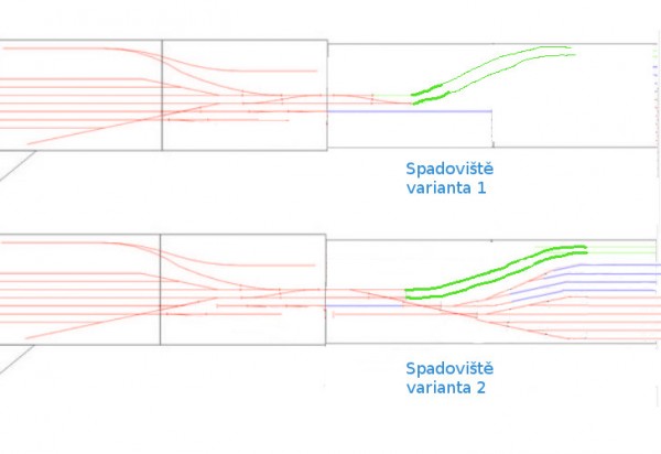

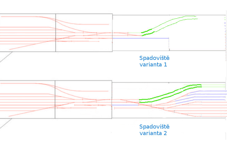

Takže nějaké úpravy. Nahoře zapojení do RAH bez větších úprav zhlaví. Dole s výraznějšíma úpravama, ale pokud by to výrazně zlepšilo obslužnost, zřejmě bych do toho šel.
Horní dvě zelené koleje - širá trať
Čtyři modré koleje - příjezdová a odjezdová skupina
Spodních šest kolejí - vlastní seřadiště.
Jedná se mě primárně o to vlastní napojení do trati. Zbytek je aby tam něco bylo.
Cipisekmp.
spadoviste3.pdf
(12.59 KiB) 229 krát

Ahoj Cipísku a ostatní,
Původně jsem se k tomuto tématu zde nechtěl vyjadřovat, ale protože jsi mě vyzval přímo, tak píšu. Souhlasím s Milanem, že tato diskuse patří spíše do modulovky. Není ani tak o spádovišti, jako spíše o použití ranžíru v rámci modulovky a jak by mohl takový ranžír vypadat.
Podle mého názoru vhodně udělaný ranžír má u Řáholce smysl. Tvůrce layoutu může vždy Řáholec obklopit vhodně dalšími moduly (odbočky, průmyslové areály, sousední odbočné stanice, podle toho, co je přihlášeno na dané setkání) a pak už ten ranžír bude dávat smysl. V tom je kouzlo modulovky, že je variabilní a na každé setkání se dá kolejiště poskládat jinak a tak, aby dávalo smysl. Jedinec nemusí mít úplně všechno. Tvůrce grafikonu k tomu, pak napíše zajímavý a odjezditelný grafikon.
Takováto to stanice může být i centrem layoutu na menším setkání. Jen se musí odpovídajícím způsobem udělat layout a GVD a pár lidí se bude tři dny super bavit. Jinými slovy nesouhlasím s Radkem, že je vhodná jen na velká až obrovská setkání. V našich krajích ranžír chybí.
Na druhou stranu představa, že Řáholec s ranžírem bude středem kolejiště a bude dělat úplně všechno není správná a už to tu zaznělo. Osobně bych se osobní dopravou nezabýval a nechal bych to na některé sousední stanici v kolejišti a klidně i na skryťáku na konci dvojkolejky. Dvojkolejka má dostatečnou propustnost a aspoň na ní bude jezdit více vlaků. Tedy odstavné koleje pro osobní soupravy bych nedělal. Pár smysluplných přepřahů Ti tam může tvůrce GVD napsat a to tak, aby se časově pohodlně vešly a nebyl z toho stres. Třeba do Řáholce dojede rychlík s těžší lokomotivou (Papoušek, Brejlovec) a přepřáhne na lehčí stroj (Všudybylka, Ušatá,….) a bude pokračovat na vedlejší méně únosnou trať třeba jako Sp. Na jednokolejném zhlaví nemáš šturc pro vyčkávání stroje na přepřah a musíš to dělat do trati a pokud tam bude odbočka, tak volného času na té jednokolejce moc není a je to de facto místo omezující propustnost.
Co se schématu vlastního ranžíru týče, tak platí to, co napsal a nakreslil Milan. Malá odjezdová skupina (3 koleje optimum), objízdná a možná bych k ní dal ještě jednu kolej paralelně, ať máš kam odtáhnout soupravu ze stanice, když ti přijede více vlaků k rozřazení najednou. I když Ti grafikonista napíše dobře GVD, tak může a bude docházet ke zpoždění a pak Ti ta druhá kolej na předání do ranžíru opravdu hodně pomůže. A pak 6 až 8 směrových kolejí. Některé mohou být i kusé, ale nemusí. Krátká výtažná na druhou stranu, třeba jen z několika směrových kolejí by se taky hodila a taky vhodně umístěná kolej/koleje na odstavování služebních vozů.
Co se týče kapacity, tak má Milan taky pravdu. Z jedné výtažné, pokud budeš jezdit rozumně modelovou rychlostí, tak dokážeš rozposunovat tak 6 až 8 vlaků plné délky (řekněme 25 až 30 vozů, což může být v průměru tak 12 až 20 odvěsů). Na jeden odvěs potřebuješ průměrně 1 minutu reálného času. A to musíš mít zkušenou obsluhu.
Jestli ranžír podél trati nebo ne je otázka. Obojí má své pro i proti a řada argumentů už tu padla. Já bych se spíše klonil k tomu ho podél trati udělat a to tak, aby eventuálně šel použít samostatně a připojit i k jiné stanici jenom z oboustranným připojením z dvoukolejné trati. To je spíše na Tobě, jaké máš preference.
No a další otázkou je to spádoviště. Jak jsem už psal v příspěvku v modulovce viewtopic.php?f=42&t=4011#p292319 , já spíše preferuji klasický posun. Na druhou stranu s dnešními prostředky (dostupná a výkonná elektronika) by mělo být možné udělat funkční systém brzdění pomocí kolejových brzd (měřit rychlost a možná i hmotnost a sledovat obsazenost směrových koleji a podle toho brzdit). Funkční a bezpečné kolejové brzdy existují. Vyzkoušel jsem si je v Greifensteinu a popsal v reportáži o setkání v Hochdorfu http://blog.zababov.eu/ , na kterou jsi už odkazoval. Pokud budou ty brzdy řízené správně elektronicky, tak si dovedu představit, že to bude dobře fungovat. Ostatně na jednom z těch videí, na které tu byl odkaz jsou dobře funkční brzdy vidět.
Pokud se do toho spádoviště pustíš, tak máš moji podporu, ale je to určitě výzva.

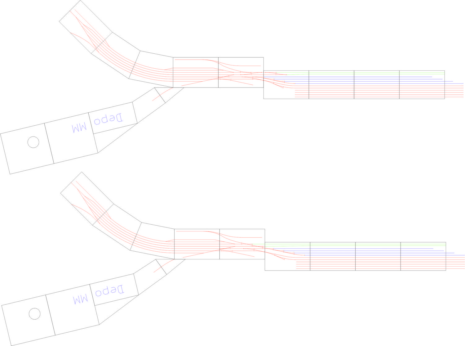

Ahoj Cipísku,
K těm posledním obrázkům. Pokud to děláš podél trati, tak bych přes rozhraní táhl jen tři koleje (dvě traťové a spojku do nákladové skupiny ve stanici). Pak bude ten ranžír s jedním přídavným modulem, kde bude spojka z té třetí spojovací koleje do traťové, použitelný i samostatně bez Řáholce a nebo někdo bude mít obloukové tříkolejné moduly (nemusíš to být ty) a bude ten celek velmi flexibilní. Ty tříkolejné moduly by mohli být použitelné i na druhou stranu, pokud výtažnou přimkneš k trati.
Martin K. H0, ep. II, III a IV

Příspěvekod mlha » úte 16 bře, 2021 6:39 am
MartinK píše:Ahoj Cipísku,
Tesat do kamene začínající použitelný i samostatně, pokud budeš cipísku trvat na spojení s Řáholcem, pak by byl celek těžko umístitelný i do dolního sálu v Hluku

Ahoj. Já jen k té univerzálnosti. Ono teoreticky je cokoliv použitelné k čemukoliv když k tomu uděláš nějaký přechodový modul. Takže i toto "soumodulí seřadiště" by s redukcí šlo použít i jako skryťák nebo připíchnout k nějakému skryťáku. Tím ale zmizí podle mě ta pointa stanice s ranžírem která se alespoň blíží nějaké realitě jak to funguje. Dál jsem zvědavý kdo ty redukce postaví a jestli se to někdy využije. V každém případě ten spoj RAH / seřadiště nemůže dle mě mít míň jak tři koleje spíše víc ať se neomezuje provoz a není tam úzké hrdlo.
Ohledně napojení na RAH, tak se snažím využít prostor toho posledního modulu RAH aby se zbytečně nenatahovalo to seřadiště. Proto jsem "cpal" výhybky už na ten poslední modul, který stejně minimálně jednou úpravou bude muset projít a to přidáním angličanu mezi stávající kolej benziny a traťové koleje.
Osobně bych uvítal nějakou skicu (klidně v malování nebo na papíře a ofocenou) jak to napojení koncipovat ať nekreslím kraviny. Pokud bude návrhů více, tak se z nich už určitě dá vybrat něco použitelného.
Jinak jsem samozřejmě omezen hlavně šířkou neboť nechci to mít širší než 750mm čímž je i dán maximální počet kolejí vedle sebe.
Cipísekmp.

Příspěvekod Michal Šuhajda » úte 16 bře, 2021 9:57 am
A co natáhnout ranžír na druhou stranu vedle jednokolejky? Pak by šlo použít i standardní 2k zhlaví.

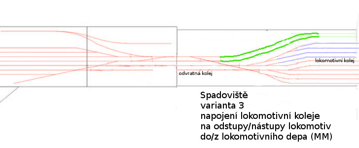

Příspěvekod milan ferdián » úte 16 bře, 2021 10:27 am
Pánové jako N-kař vám do toho nechci fušovat, ale s Milanem/Mcx a Martinem souhlasím, že stačí ze stanice Řáholec jen maximálně tři výstupy. První dva, jako pokračování dvojkolejky a třetí výstup, buď jako staniční spojka nebo jako záchytná kolej z ranžíru. Co nechápu cipísku je, proč si komplikuješ život s úskoky. Normálně navaž moduly spádoviště na Řáholec a dvojkolejná trať uhne, tak jak je to na vlečce Setuzy. Na konci spádoviště se vrátí do původní stopy, tečka. :mrgreen: :wink:
-m-

Příspěvekod milan ferdián » úte 16 bře, 2021 11:21 am
A ještě varianta s lokomotivní koleji.
-m-

Příspěvekod milan ferdián » úte 16 bře, 2021 4:08 pm
Cipísku, je to jen na tobě, jak se rozhodneš. Zkus, jestli máš zájem moji třetí variantu. Máš tam po dvou odjezdových, příjezdových kolejí, lokomotivní kolej a ranžír. Pravou stranu jsem nekreslil.
-m-
