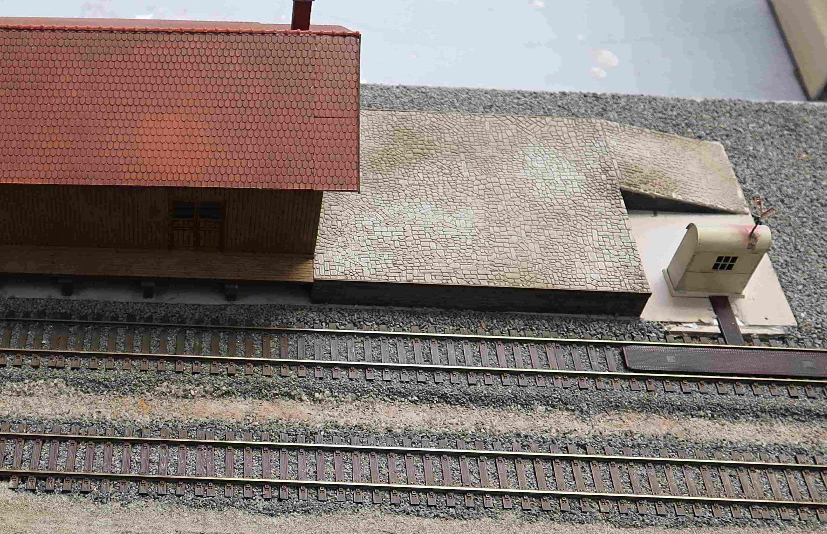

Kolejová váha na modulu.
Váhu jsem umístil ke skladu aby obsluha váhy mohla v zimně jit se ohřát do skladu, kde mají kamna na uhli.

Nevím, nevím ale nějak mi ta váha ve výkusu nájezdu rampy moc funkčně nepasuje.
I s ohledem právě na nakládku na té rampě a zároveň vážení například uhláků na váze.
Málo naplat, to je vždy podle vkusu každého soudruha !!

No a toto je moje představa ,samozřejmě je třeba dodělat hooodně detajlu.

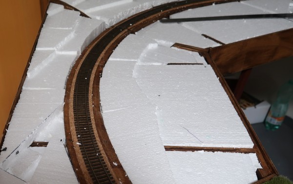

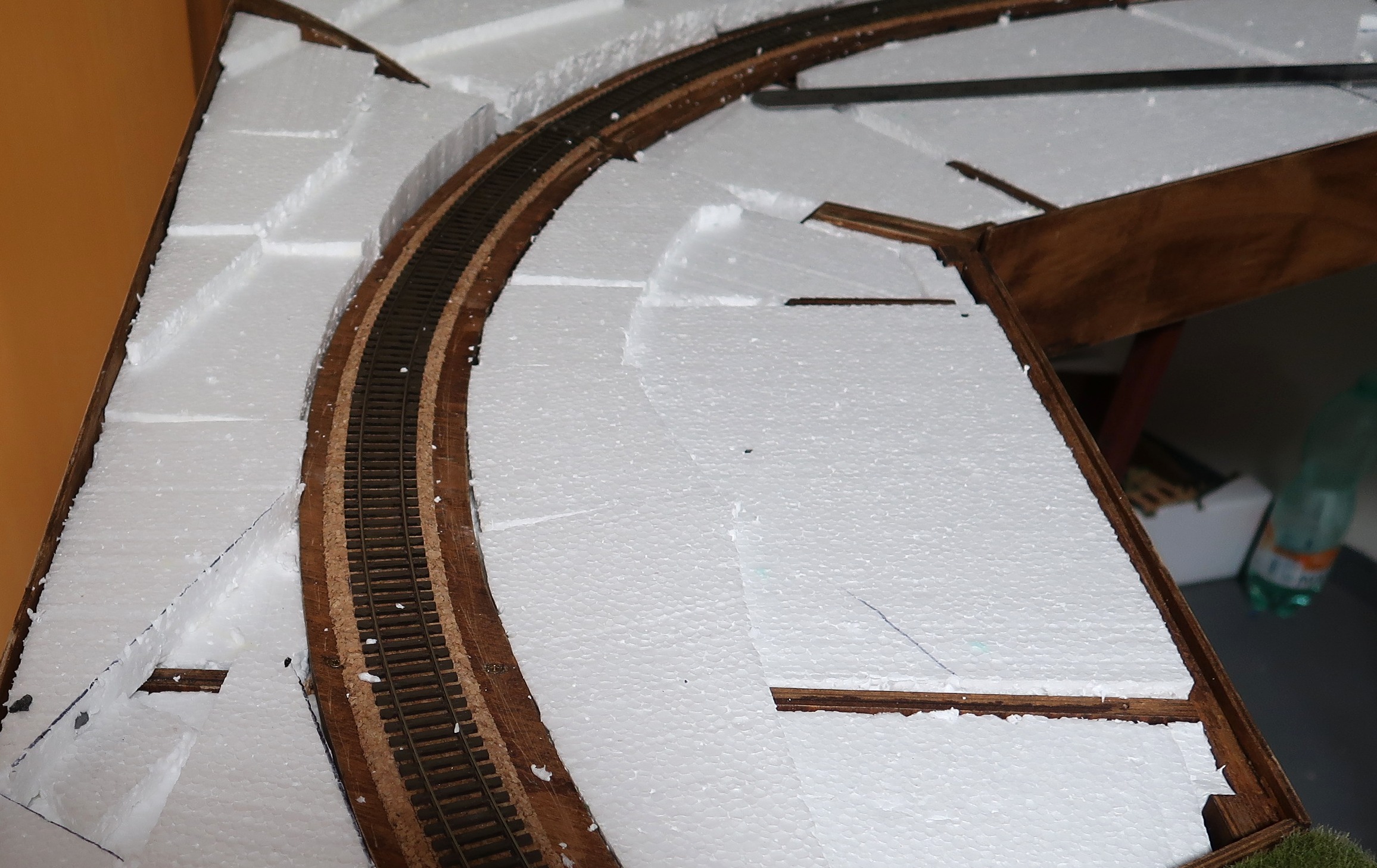

Já moduly dělám opačným systémem, levně vyplň polystyren odpad z ,, fasád ,,. Ozeleňovaní relativně dráhy systém ,, foliáže,, Model scene, Polak a samo-domo.
Zahájím ukázkou úpravou výplně modulu.

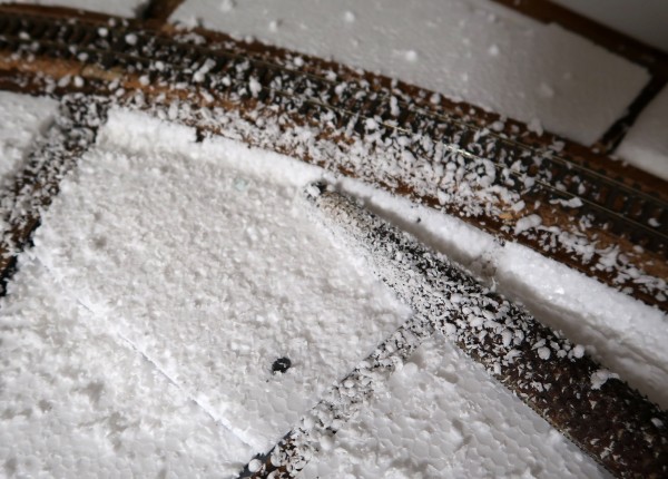

Modul vyplním obyčejným polystyrenem EPS 70 fasádní k dispozici při zateplování RD odpad tuny.
Lepím to obyčejným DUVILAXEM. v řadě plechovka za 120Kč.Na všechný moduly.
Nalepím to ,,halabala ,,moc tomu pozornosti nevěnují. Račí polystyrénu přidám abych měl co ubírat . Mimochodem tady v tomto místě bude jednou vodní mlýn HEXENLOCH. Někdo má vinné sklípky já budu mlynář.

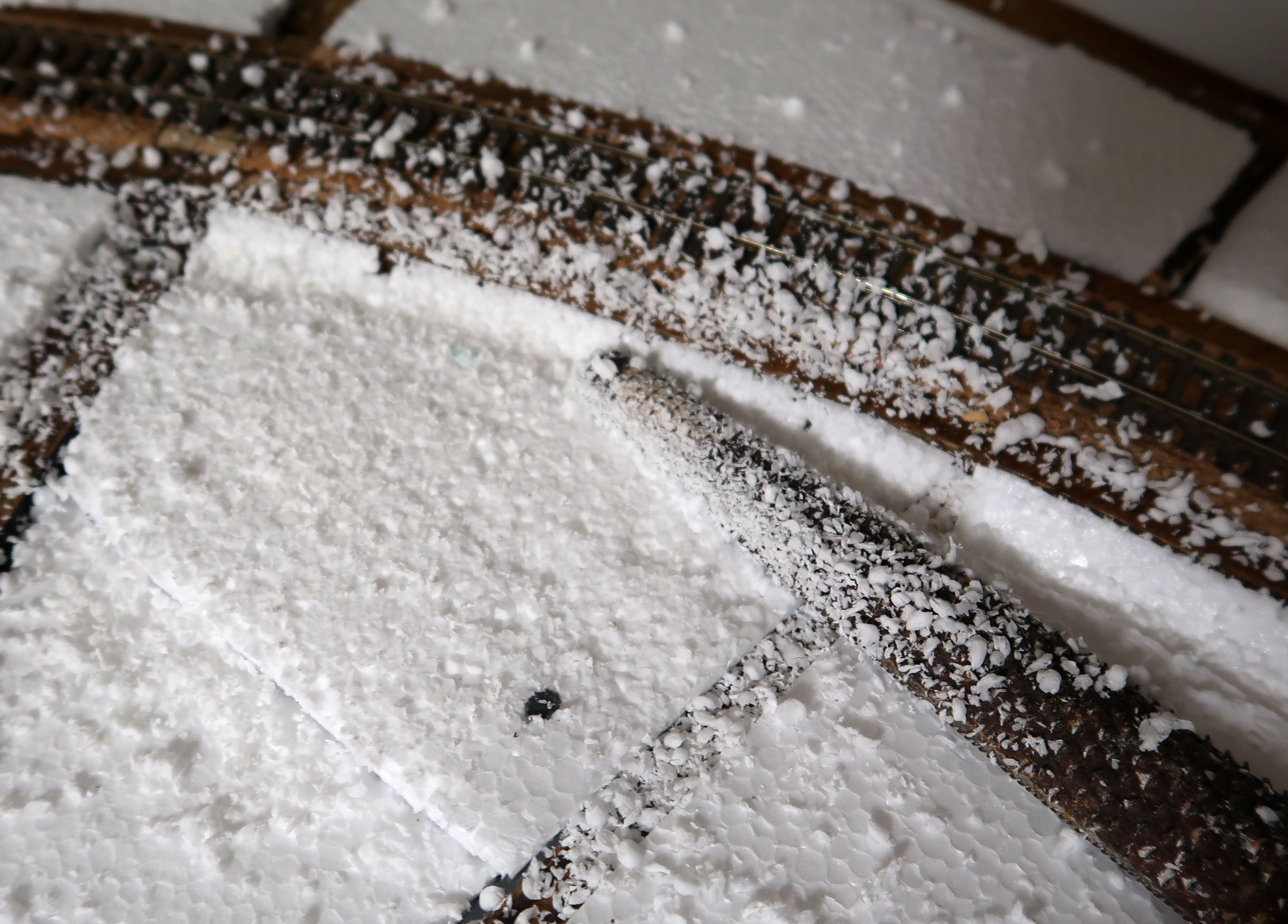

Až DUVILAX zaschne ,nechávám to do druhého dne ,vezmu velkou stolařkou rašpli ta moje už má asi 100 let. No a polystyrén vyrašplují do potřebných tvaru .
Při tom ,,rašplovaní ,,se cítím jako stvořitel jak tvaruje terén do pořádovaných tvaru. Akorad , používám při tom rašplování vysavač. Kuličky z polystyrénu hned vysávám.

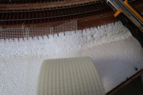

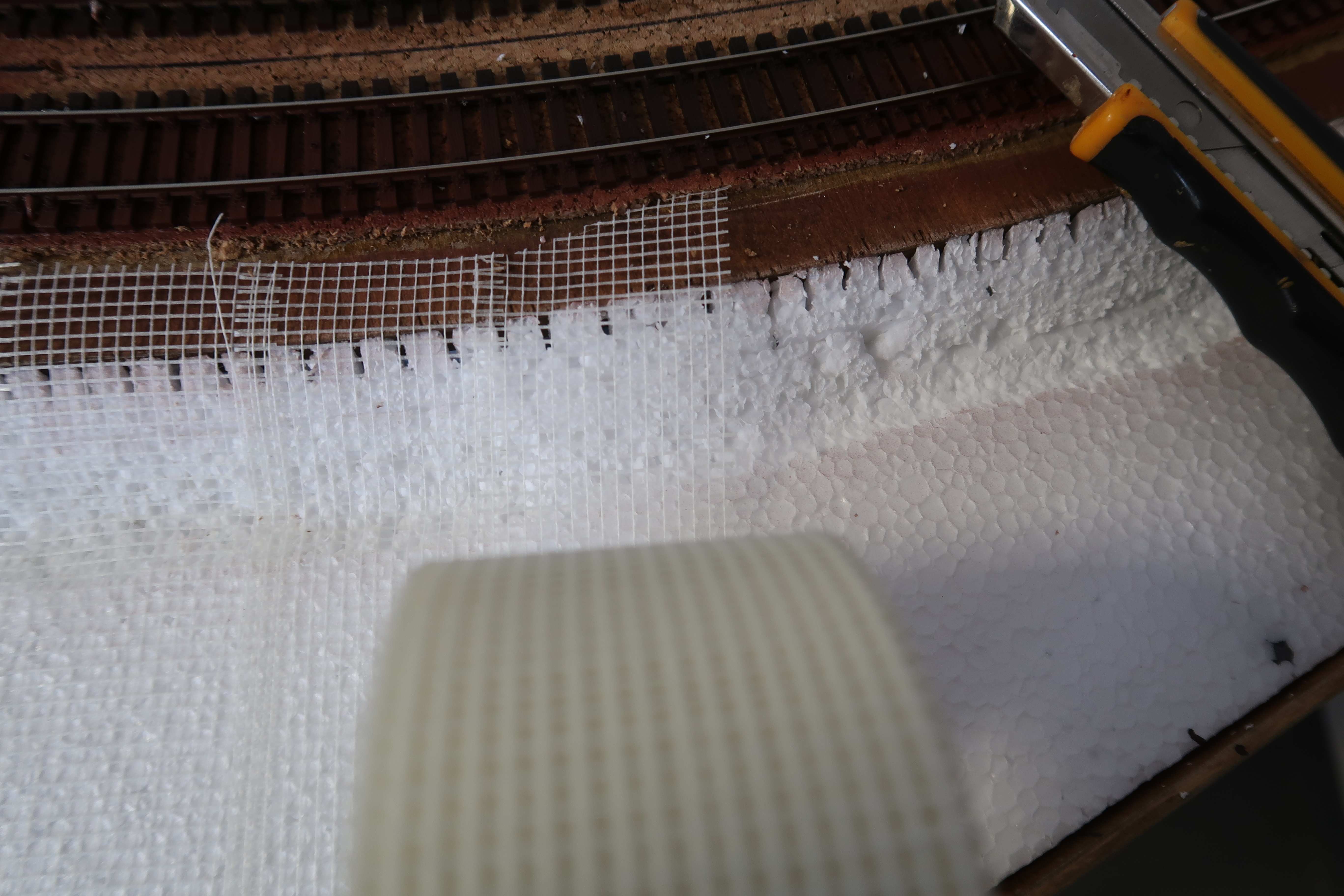

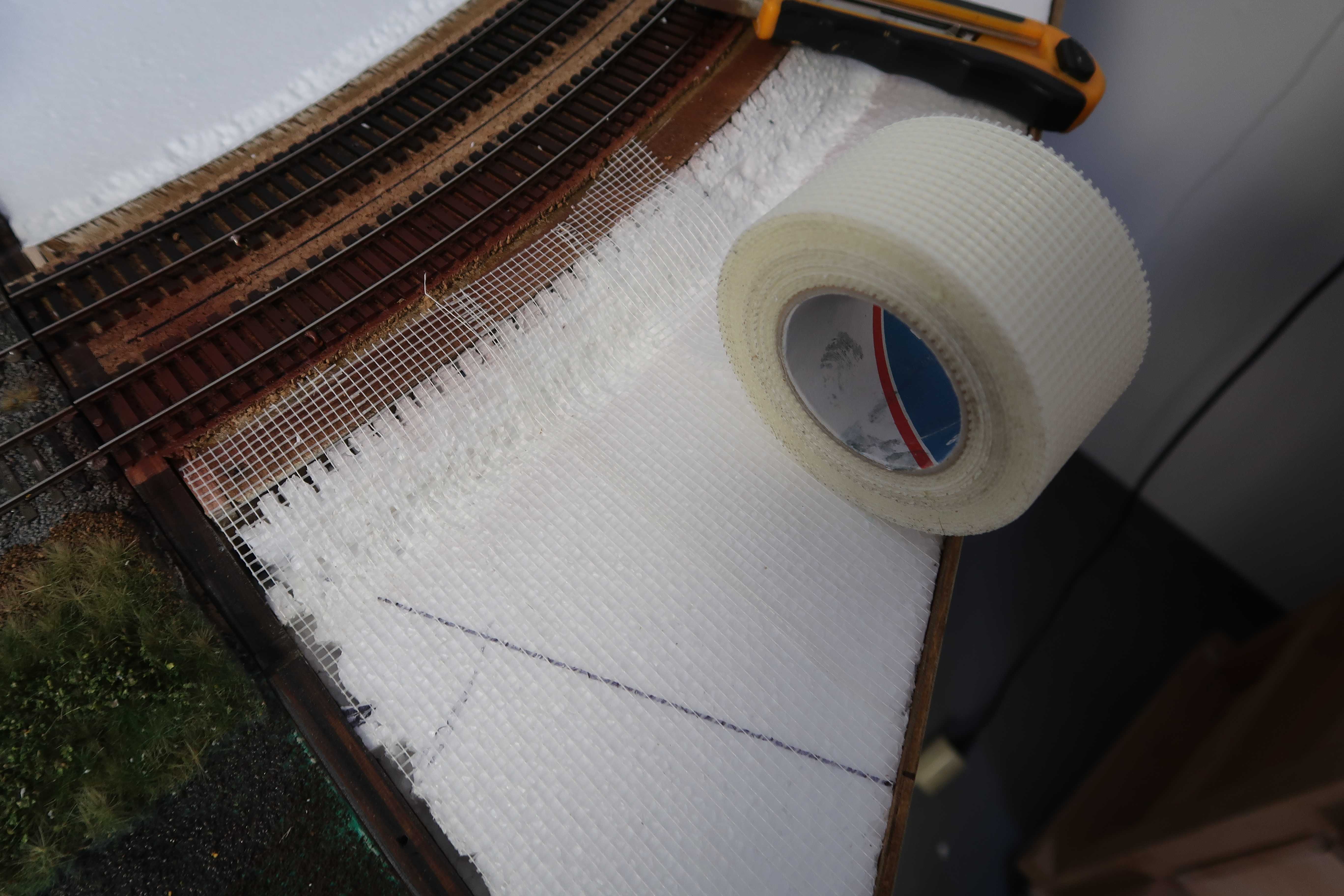

Když dosáhnu ,,rašpli,, požadovaného tvaru a požadovaného budoucího terénu ,nalepím na polystyrén a ostatní materiál (překližka) z pevňovací sádrokartonářskou siťku.Za, x peněz asi v řádě 100kč.na všechny moduly.

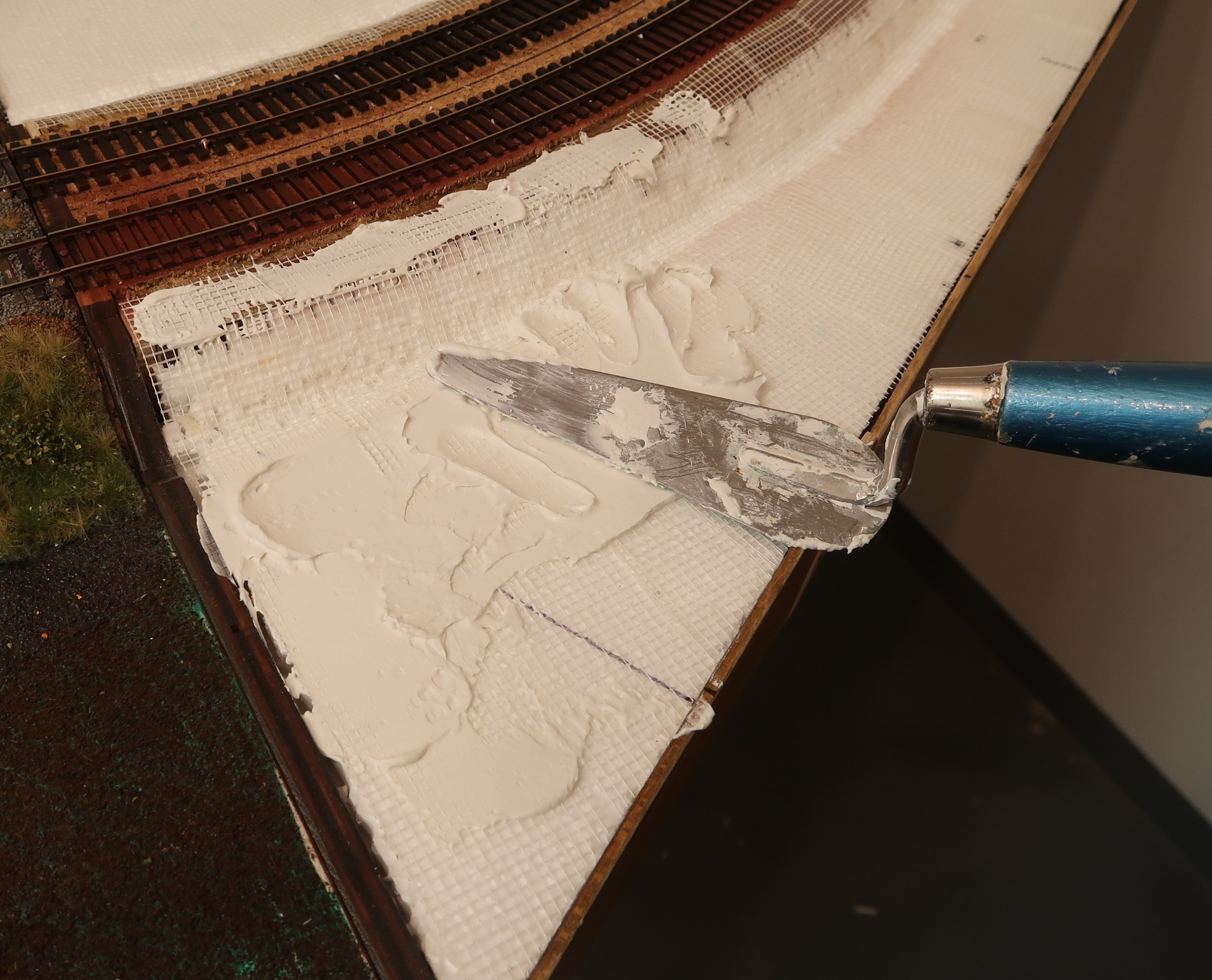

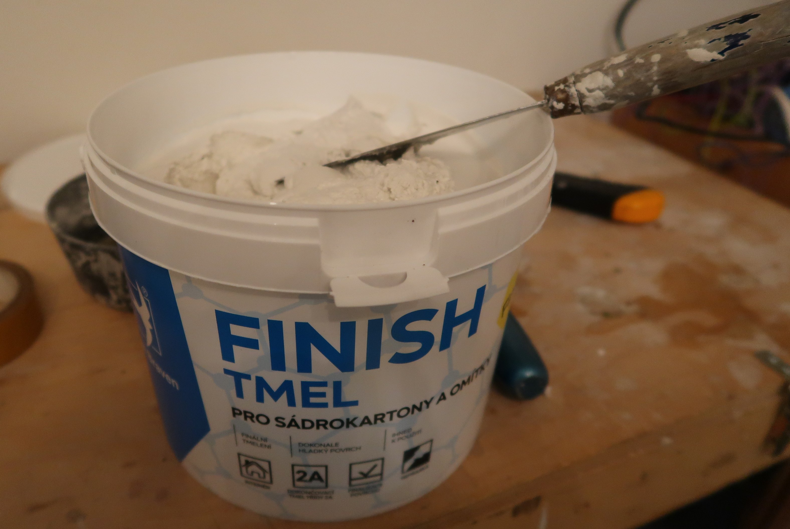

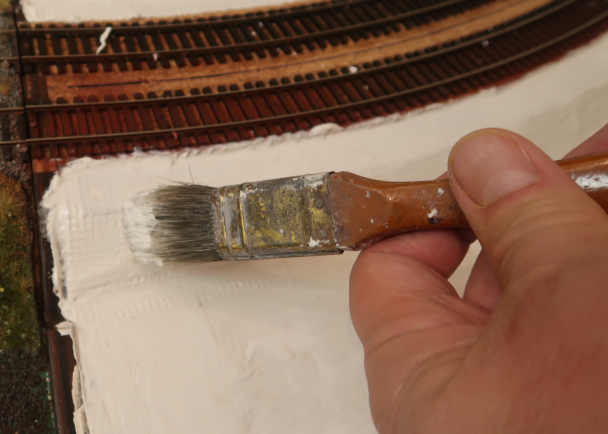

Další vrstvá úpravy je hmota. Hmotu dělám ze sádro kartonářske šlehané sádry. 5kg za asi 120kč.Nanáším to kamenickou lžíci albo obyčejnou špachtli.
Značka výrobku není důležitá.
Sádru nanesu na upravený vyrašplovaný a zasit´kovaný terén.
Sádru vyhladím mokrým štětcem .Štětec namáčím do vody a Duvilaxu.

Příspěvekod veteran » ned 22 bře, 2020 1:39 pm
Ahoj
Jo z těma ubrousky jsem to taky zkoušel. Ale byl jsem ulepeny až za ušima .Efekt dobrý finančně nenáročné.
Ta páska z pevňovácí mřížka tam není ani tak pro pevnost , pro z pevnění, i když určitě trochu k te pevností přispěje ,ale abych měl jistotu že jsem tam nanesl dostatečnou tlustou vrstvu šlehané sádry.

Z toho "rašplování" bych asi měl osypky....
Kdysi dávno, když ještě všechno bylo jak má být, tak jsem polystyren zhruba vyřezal ostrým nožem a pak jsem ho vytvaroval horkovzdušnou pistolí. To byla hustota polystyrenu výrazně vyšší než dnes a povrch se tvaroval krásně v ploše. A vytvořila se pevná krusta, takže jsem se o základ krajiny mohl opřít. Skály jsem dotvaroval štětcem, namočeným v acetonu nebo toluenu. Při práci venku je expozice rozpouštědly zcela bezvýznamná. Navrch přišly nalepit proužky buničité vaty. Lepidlo byl ředěný Herkules.
Po letech jsem se znovu vrátil ke stavbě krajiny a zjistil jsem, že polystyren není to co býval. I při velmi opatrném použití horkovzdušné pistole se vytvářely malé kráterky.
Takže teď polystyren zhruba nařežu "odporovou pilou", dotvaruji ho drátem v trafopájce a doladím žehličkou. Navrch zelené papírové ubrousky lepené Herkulesem.
A předfinální úprava Balakryl a piliny!!!!! :roll:
Omlouvám se za OT, ale když vidím ty kuličky polystyrenu, které se drží člověka jak, řekněme exkrement, košile.....

Příspěvekod veteran » ned 22 bře, 2020 4:36 pm
Z tím polystyrenem máš naprostou pravdu. Já nemam problém z polystyrenem mohl jsem použit EPS 100, ten by Ti už asi vyhovoval albo extrudovaný to jsou ty barevné.
Ale jak vidím co na stavbách při zateplovaní venkovních stěn vyhazují......
No tím že dělám jenom 6ks.modulu tak pomocí vysavače ,,Neptun,,nějak jsem to zvládl. Je pravda kdo modeluje v obyváku tak to nedá.
Má to jednu výhodu ,,rašplování,, nepáchne to.
