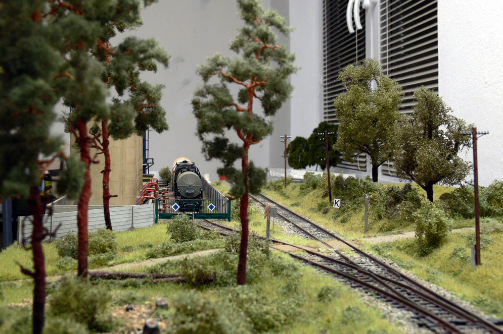

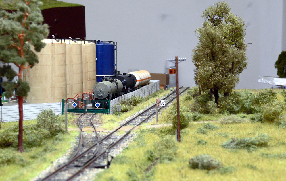

Příspěvekod Mcx » ned 05 led, 2014 8:31 pm
Ještě 2x pohled na vlečku Ostrachema, už pojede z domu, nebude teď na ni čas, zbytek někdy v létě.

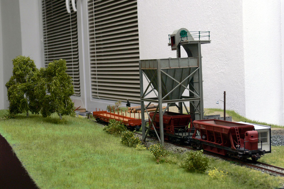

Příspěvekod Mcx » čtv 09 led, 2014 8:31 pm
Tak po rychloúpravě vzdálenosti mezi vozy Bai (vozy ještě nemají nárazníky a jsou to spřáhla Maerklin) - někteří to už týdny řeší v diskuzi jinde :lol: jsem se vrátil k vlečce Severomoravských šterkoven a Státních lesů, násypka obdržela patinu a tak je zabudována do terénu a čerstvě zasypána, ještě je mokrá. Můžu začít stavbu výsypky z aut a skluzu ke korečku, potom ještě pár dalších drobností a i zde nastane přerušení z důvodu Vratimova. Je nutné zprovoznit Moravu.

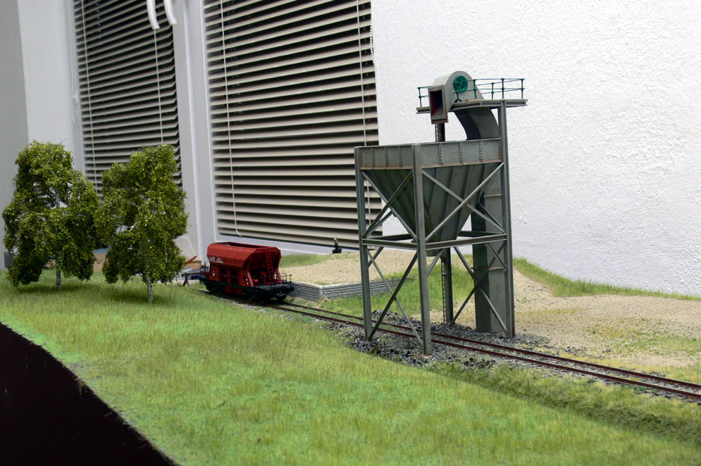

Příspěvekod Mcx » pát 10 led, 2014 8:34 pm
Stanin píše:Asi se dám taky na moduly
Modulářů není nikdy dost :D a čím více nás je, tím je to modulářství zajímavější a přitažlivější.
Dnes drobný pokrok na vlečce, trochu vyšších bylin, trochu keříků a mohu jít pomalu na druhou stranu na nakládací plochy.

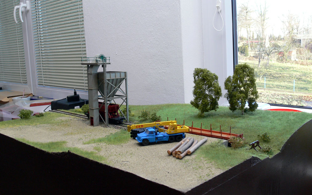

Příspěvekod Mcx » sob 11 led, 2014 11:00 am
Ještě jsem dnes dopoledne fotil vlečku a přemýšlel co bude na nakládacích plochách, mimo samozřejmě násypky ke korečku..., zatím je to taková podivně rovná plocha :roll:

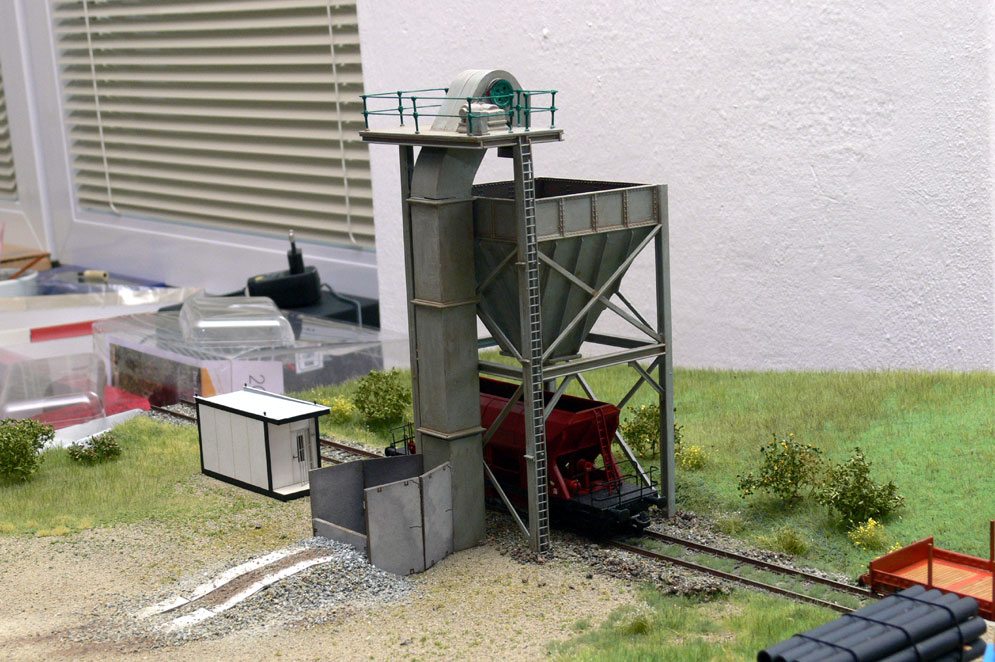

Příspěvekod Mcx » ned 12 led, 2014 12:31 pm
Tak jsem se dnes dal do doplnění násypky o vykládku z aut, UNIMO buňku pro místní zaměstance (JM Detail), panely jsou opět Model Scene + JM Detail, postupně na fotkách vznik scény, lepeno Duvilaxem, tmeleno Ostafixem. Na konstrukci výsypky bude nutné doplnit ovládání a ochranný koš na žebřík. Celé je to sice zasypáno, ale zatín nasucho, zakapávat Sportakrylem ředěným se teprve bude.

Příspěvekod Mcx » ned 12 led, 2014 5:16 pm
A večer už je zakapáno Sportakrylem, "dosypán" štěrk do násypky nahoře i dole, doplněny lampy (JM Detail). Takto to zůstane do Vratimova, maximálně přibude trochu patiny.
