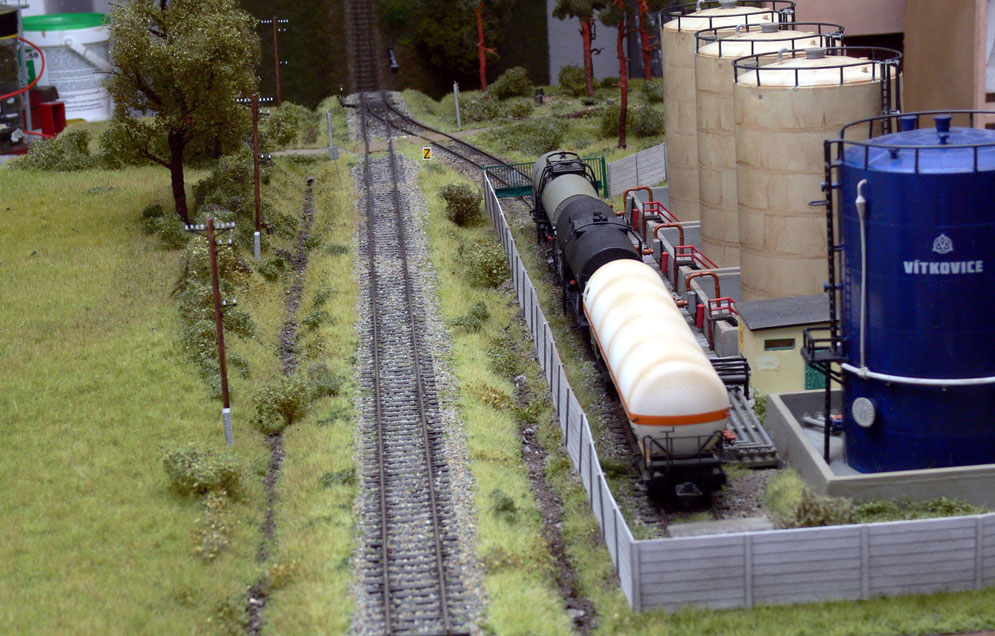

Mcx píše:Dnes na vlečku doplněny telefonní sloupy (JM Detail), upraven plot, provedena základní patina nádrží. Ze zásadních věcí ještě chybí osvětlení vlečky, hadice pro stáčení a lávka s rozvodem pro plnění kotlů a pak drobnosti - pískáček, sklonovník, výstražná tabule.....
http://ostramo.parostroj.net/moduly/vlecky/Ostrachema_04.jpg
Neměla by tam být ještě výkolejka proti ujetí vozů?

To právě souvisí s tím sklonovníkem (35 m/ 8 promile), na vlečku je spád asi o 1 cm dolů (v modelu) a od vrat je kolej vodorovná, tak vozy ujet nemohou. Vlečka nemá žádné posunovací zařízení, vozy se zajišťují zarážkou - takto ve vlečkovém přípojném řádu.

A ještě jedno rýpnutí - telegrafní sloupy mohou mít betonovou patku z libovolné strany? U nás, co vím, bývají podél trati, nikoliv kolmo.

Betonové sloupky telefonních sloupů byly stejně jak na modulu dávány tak, aby šrouby (které je spojovaly) byly namáhány na tah nikoliv na ohyb. Tedy sloup a betonový sloupek jsou v zákrytu v podélné ose podél trati. Ale byly i úseky s oblouky kde byly betonové sloupky otočeny o 90 stupňů.
