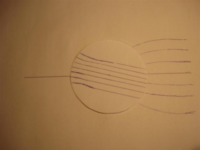

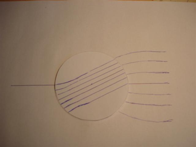

K té točně:
Pokud zkombinujete nákres od "D" s fotkou Milana F, vyjde vám netočna malého průměru, která řeší rozjezd z jedné pevné koleje na mnoho (co šířka modulů dovolí) dalších pevných kolejí. Točna bude pouze poskytovat průjezd soupravě do jednotlivých odstavných kolejí a každá ta odstavná kolej bude mít na točně svoji průjezdnou odbočnici. Nemusí se tedy převážet a sestavovat obrovská točna, bude jen jeden shodný modulový segment, který bude mít roztřiďovací segmentovku, čili ani točnou bych to nenazýval. Po ní následují odstavné koleje které ústí do klasické točny sloužící na otáčení, nebo jen přejezd lokomotivy na začátek vlaku. Napadlo mně to hned při prvním pohledu na Markův vynález. Myslím to nějak takhle:
DSC07781 (Small).JPG (19.58 KiB) Zobrazeno 5482 krát
DSC07782 (Small).JPG (19.98 KiB) Zobrazeno 5482 krát
DSC07783 (Small).JPG (21.1 KiB) Zobrazeno 5482 krát
Čili není třeba žádné výhybky či složité přesuvny, vlaky jsou uskladněny napevno, nikoliv na pohyblivém šupleti. Točna ani není zcela otočná, lze ji tedy napájet jedním pohyblivým kabelem. Nemusí být poháněná elektricky, stačí ručně a pokud půjde celkem ztuha, nemusí mít ani aretaci, tedy snadno vyrobitelný kousek. Na opačném konci zhlaví pak bude klasická točna na otáčení a přejezd lokomotiv, též ruční. Jednoduché, prosté, jednoobsluhové. Pouze nejdou otáčet celé vlaky, ale potřebujeme to? Ale i to by šlo řešit pokud se obě krajní koleje doplní vratným obloukem.
