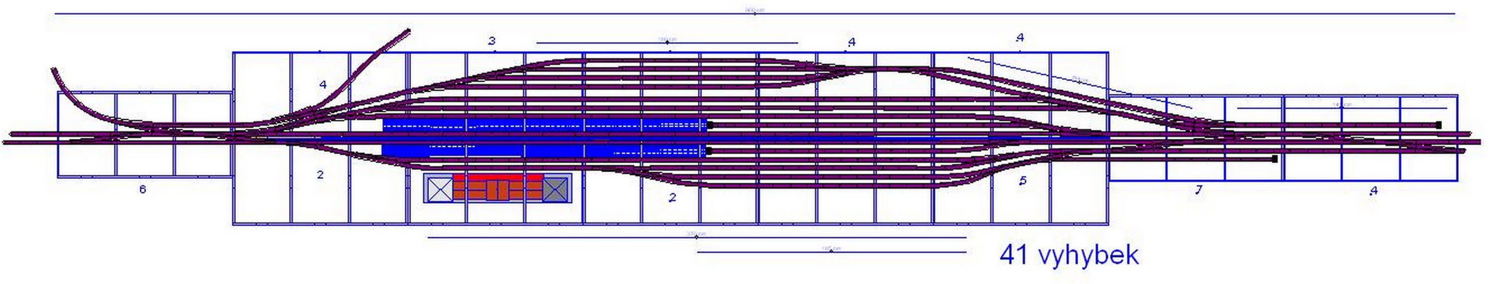

Ahoj, jasne dvoukolejka ve Veseli nad Moravou konci, ale to neznamena ze musi koncit ve Veseli? My nechceme stavet Veseli nad Moravou tak jak je ve skutecnosti, ale proste sem tu stanici prekopal (mozna neni podle norem) a nam by mela splnit co co od ni chceme.
http://cipisekmp.rajce.idnes.cz/Moduly/#veseli.jpg nevim jak to vlozit lip aby ten wintrack byl lepe citelny. Pokud vyjde dalsi cast planu s vyhybkama tak dojde jeste k vymene nekterych vyhybek za anglicany. Celkova delka je 9600, sirka 2*600, 3700 vychazi delka nejkratsi koleje. Nadrazi ma 5 dopravnich koleji + dve (nevim spravny pojem) nakladni. Z nich se bude posunovat a rozhazovat vlaky prez spadoviste (v pravo sikma kolej nahore) a vlaky skladat nahore na tech 4 kolejich. Problem je s delkou vytaznych koleji. V pravo na hore je kratka 1500 (nam staci), ale v levo uz nevychazi vubec protoze tahat ji dal na dalsi modul to nechceme (proto ten oblouk smerem nahoru) . Ta druha kolej z leveho zhlavi smerem do prava nahoru je k depu MM2 (opet normy nenormy). No to tak vse k zduraznuju VIZI FIKTIVNI stanice VESELI.

Příspěvekod milan ferdián » ned 01 srp, 2010 8:19 am
Vidím tam pár důležitých chyb.Není dobré umísťovat výhybky podélně do spoju dvou rámu.Na pravé straně nahoře zytečně plýtvaš místem.Spádoviště může být jen fiktivní,nemůže být v takovém modelu stanice funkční.Fyzikální zákony.

Příspěvekod cipisekmp » ned 01 srp, 2010 8:38 am
Oni nejsou podelne ve spoji a spadoviste prave ze chceme funkci. Kdyz sem skousel vagonek tak i pri malem spadu dojel hodne daleko takze uvidime. Chceme ten princip vyskouset trebas naklonenim modulu do nejakeho spadu a dalsi uz budou v rovine a zjisit jak daleko vagonek dojede. Ve Veseli by to melo projet samovolne cca 2-2,5m coz by mohlo fungovat. Delka spadoviste vychazi na 150cm takze by jsme se mohli dostat na 5cm a to uz je dost velky hrb.
