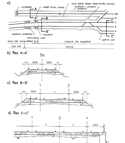

Tady to jede... Trocha teorie z drážního stavitelství.
Abych vás aspoň trochu potěšil, tak ono nemodelové štěrkové lože by se dalo skousnout jako tzv. zapuštěné. Dříve bylo lože všude pouze zapuštěné, dnes je zapuštěné jen ve stanici a na širé trati je tzv. otevřené. Pakliže byste tedy uvažovaly I. epochu (před rokem 1900), tak problém v nemodelovosti nevidím kdeloliv na širé trati nebo v dopravnách. Zapuštěné štěrkové lože je rovněž i dnes, a to ve stanicích nebo jiných kolejových rozvětveních, a to od/po místa, kde se předpokládá pravidelný posun nebo jen od/po místa cca 5m za krajní výhybkou.

:arrow: Lubomír
Průřez kolejovým ložem ve stanici je zajímavý. Vůbec jsem netušil, že je pod tím vymyšlena takováto drenáž. Je to pak vyústěno do nějakých šachet, nebo se to jen vyvede mimo kolejovou pláň do ztracena?

Příspěvekod Lubomír » čtv 05 kvě, 2011 6:02 am
MirekTT: Odvodnění stanice může být poměrně komplikovaný systém trativodů, které se mohou vyustit na svah tělesa v náspu, do nejbližší vodoteče, zkrátka mimo těleso. Modelujeme-li starší epochy, myslím ale, že nás to nemusí až tak pálit... Myslím, že taková zrekonstruovaná stanice s moderními prvky v VI. epoše by mohla být dost pěkný model. Ale zatím zůstanu u II. epochy. I v té době je ale nutné pamatovat alespoň na příkopy podél stanice. Ve IV. epoše mě nic neláká právě proto, že po stavební stránce byl totální útlum...
