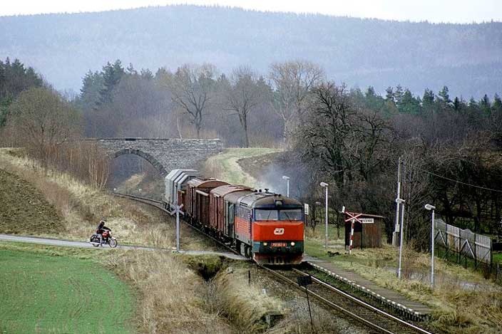

Mcx 1)foto/zast.Hradec - Milane tak bude skutečně zastávka u vás vypadat nebo bude mít sypané nástupiště ??
Dane 2)foto Lipová a zde ???
Ahoj Milane,
obě zlané foto jsou poněkud časově mimo, i když v jiném slova smyslu.
Prvníé foto z reálu je evidentně z 90. let nebo dokonce z třetího tisíciletí. Předpokládám ale, že Ty staví z období poněkud dřívějšího. K tomu už Ti přece dal koment Mcx.

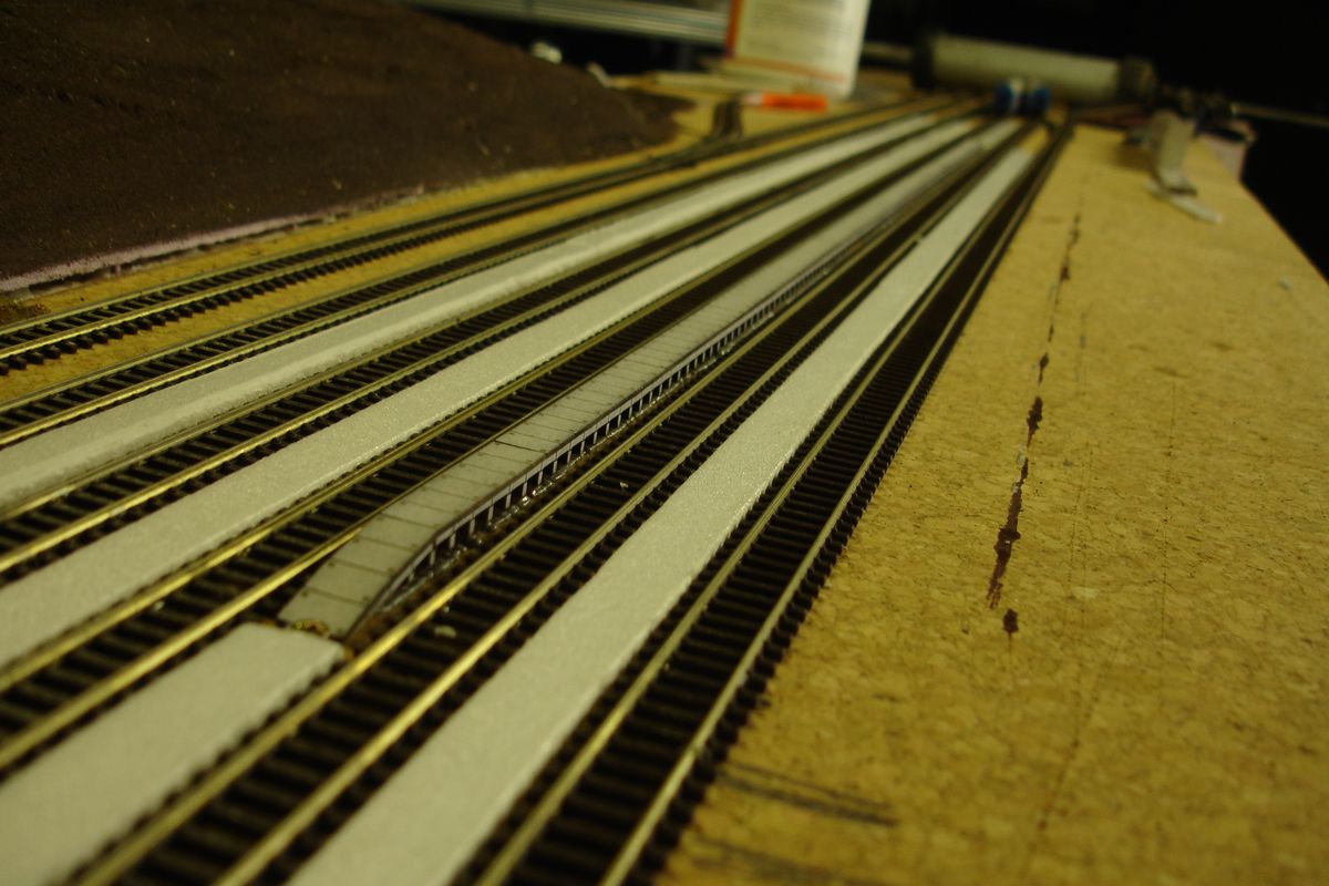

Ad druhý snímek ... pokud jsi v Roudnici sloužil v Lipové déle, než jen první hodinu po postavení layoutu, mohl sis všimnout, že tento snímek je již historický a to panelové nástupiště Radek strhl....

Příspěvekod Tkadlec Jaroslav » pon 25 bře, 2013 10:34 am
nástupiště v Hradci bylo i v 80 letech

Příspěvekod Dan Buchtela » pon 25 bře, 2013 10:45 am
Tkadlec Jaroslav píše:nástupiště v Hradci bylo i v 80 letech
Nikdo netvrdí, že nebylo...
Ale na té foto je mašina ČD!
Ale jinak předpokládám, že Milan staví maximálně tak přelom 60. a 70. let...

Příspěvekod milan ferdián » pon 25 bře, 2013 10:52 am
Dan Buchtela píše:
Nebo je to Milane jinak?
Kterého Milana ,Dane myslíš ?Mě jen udivilo že u Mcx mají v plánu tuto zastávku tak jak je.Bardotku neberte v potaz.To že Radyme strhnul nástupiště to vím,ale jenom proto,že bardotka neprojela.
To sypané nástupiště bude,jenomže otázka co s těmi lampami od Dominka?Ty byly určeny pro tuto zastávku.Cesta se též opraví.proto já vám dávám fota k posouzení.Dane ,ale u tebe mi vzniká otázka,proč jsi mě hned nezarazil,když jsi věděl,že zídku buduji a ještě nebyla napevno zabudovaná?
