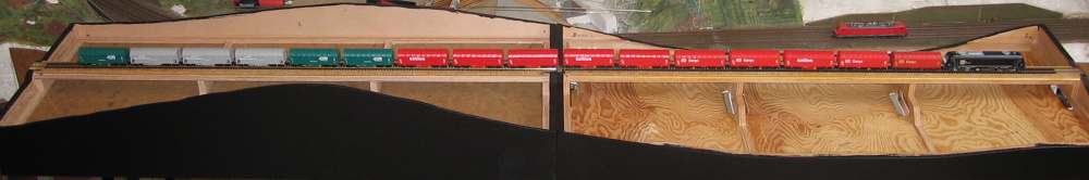

Příspěvekod Tomas_C. » pát 15 dub, 2011 11:56 am
Už se těším jak tohle v Bořeticích nevykřižujeme...
...tak jsem to nevydržel a jen tak položil koleje a zajímalo mě jak se bude na dvou metrech vyjímat...
www.ModulyBrno.cz
Tomas_C.
Příspěvky: 444
Re: MODULY_TT_ BRNĚNSKO
Příspěvekod milan ferdián » pát 15 dub, 2011 12:05 pm
Kluci,proč vaše moduly mají plné dno.Je to zbytečné,jestliže není v projektu most. :wink:
Příspěvekod mnitka » pát 15 dub, 2011 12:35 pm
Plné dno je iniciativou jednotlivců. Důvodem je ochrana polystyrenového terénu proti poškození ze spoda.

Příspěvekod Tomas_C. » pát 15 dub, 2011 1:07 pm
milan ferdián píše:Kluci,proč vaše moduly mají plné dno.Je to zbytečné,jestliže není v projektu most. :wink:
Ano není to standard... jen jsem to tak chtěl a navíc na tom sníženém modulu bude malý kamenný propustek tak akorát pro traktor...
