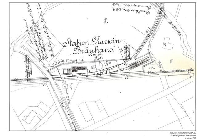

K pivovaru v Karvinej - presnejšie stanici - Station Karwin- Bräuhaus - stanice Karvinná ( po roku 1918) - Pivovar- Karwina Browar- mám plán, sú aj fotky stanice so pivnými sudmi. Tie mali smerovať do Orlovej a Ostravy. Ďalší pivovar je Radvanice, kde mala slúžiť jednokoľajná vlečka o 185 m s ručnou točňou v 160m a odbočkou do skladu 50 m. V poznámke sa uvádza, že skladisko pivovaru slúži aj ako silo poľnohospodárskych produktov. V Radvanicích bol aj liehovar, do ktorého smerovali celovozove zásielky, ale tie boli zrejme prekladané na povozy.

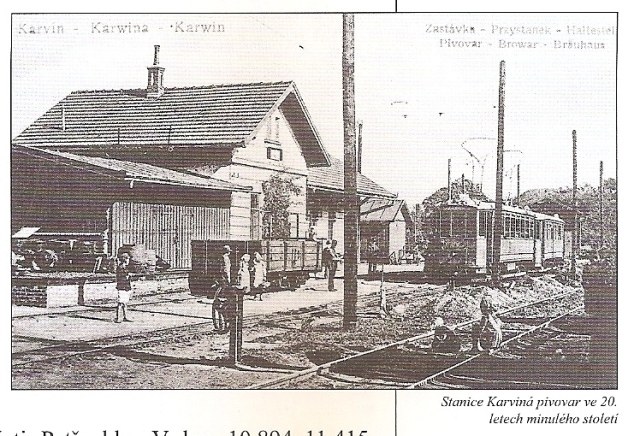

Ja dám obrázky v malom rozlíšení plán K.P. a foto, poslal som toho viac a max. rozlíšení.

Vysvětlení prvního obrázku.Nalevo je úzkorozchodná tramvajová zastávka (dle plánku dvojkolejná) Slezských zemských drah a napravo důlní spojovací dráha normálněrozchodná.Napojení vlečky bylo z pohledu na foto až vzadu napravo,blíže ke stanici Karvinná.

Poslední obrázek je velmi pěkný,vlečka na hraní a posun

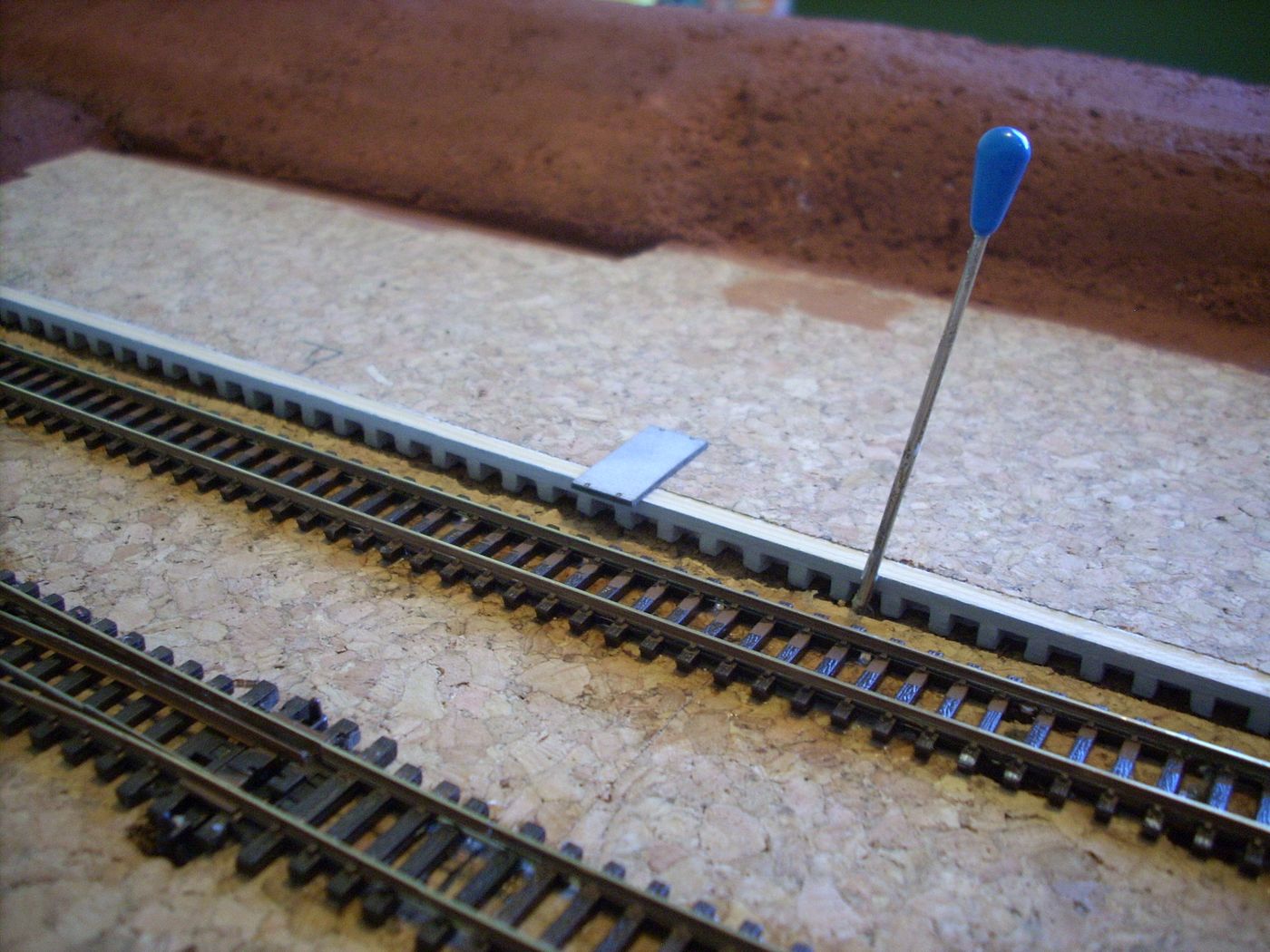

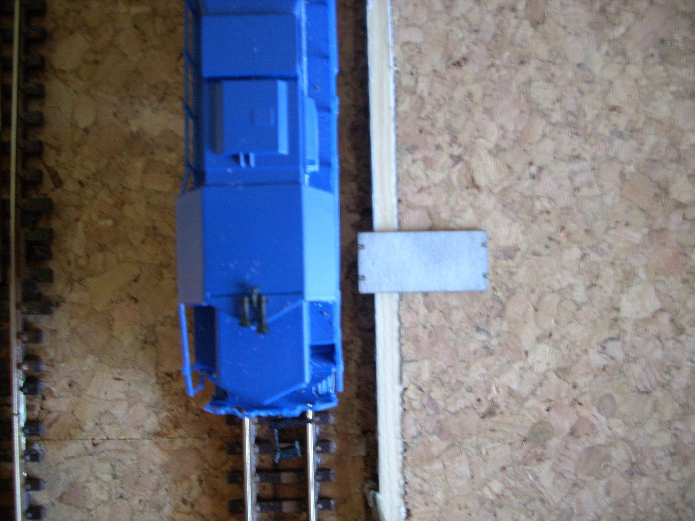

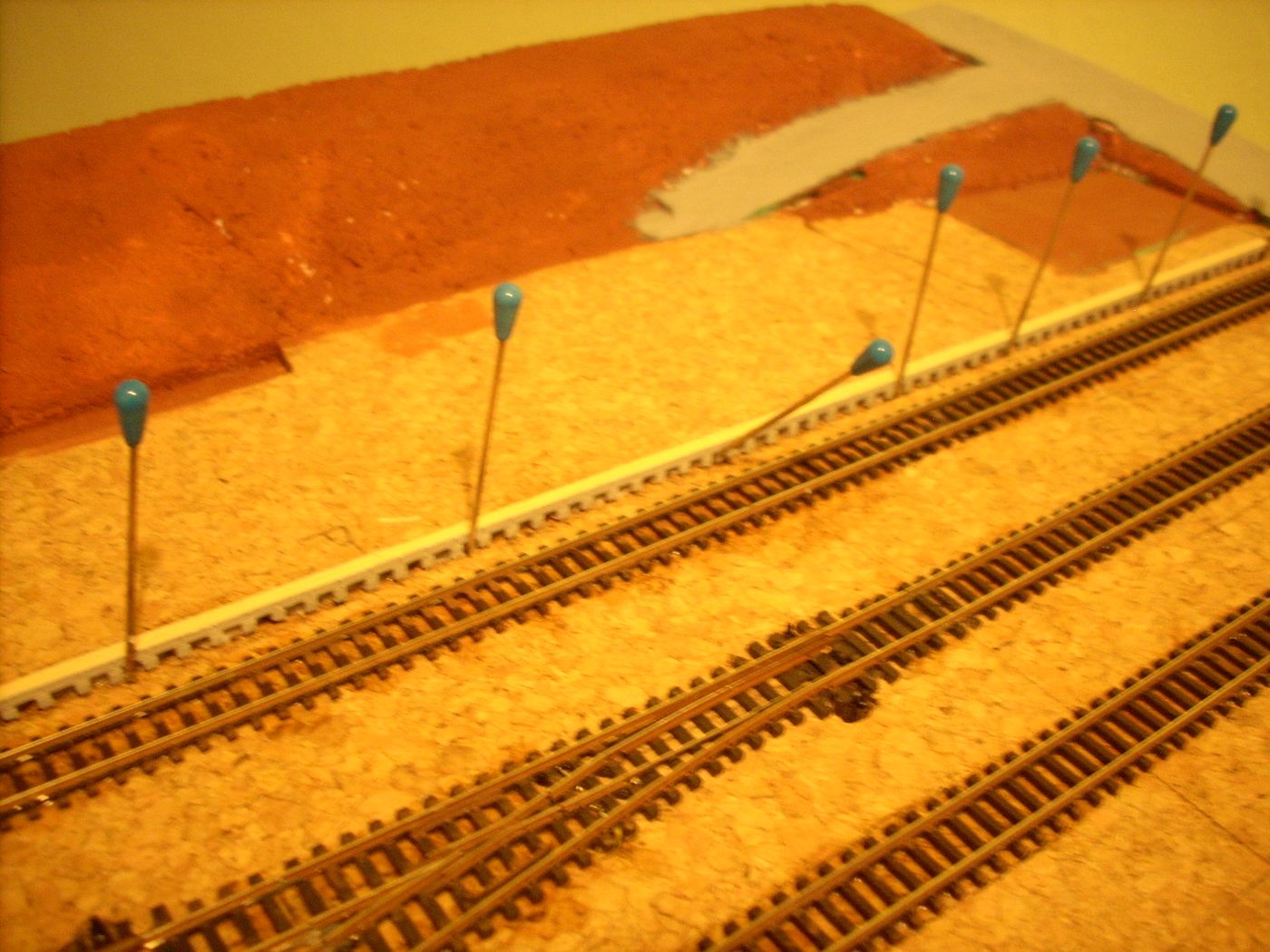

Dnes jsem se piplal s nástupištní zídkou Tischer.
1.Nepovedené foto,nástupištní zídka Tischer zafixovaná.
2.Kontrola zda vše sedí.
3.Kontrola dle NEM 102/od osy k hraně panelu 12,5 mm.

To není vlečka.To je skutečná úzkorozchodná tramvajová stanice.Nalevo klasika staniční budova se skladištěm a rampou.Napravo tramvajová remíza.Tramvajové vozy zde byly dlouhé čtyřnápravové.Kolej pod remízou,odstavná.
