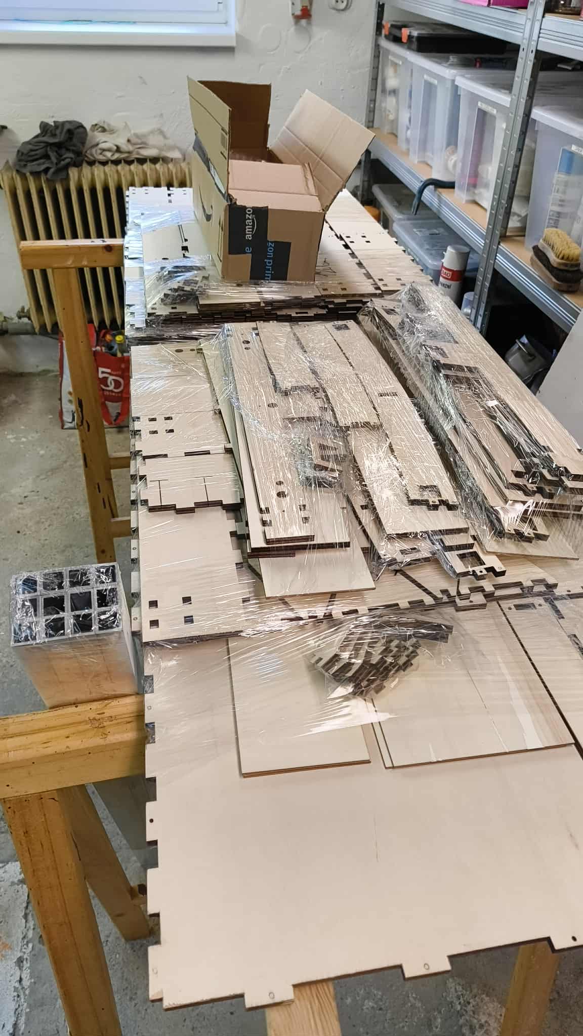

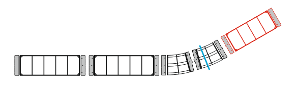

Po několika měsících diskuzí, úvah, telefonátů a dumání dorazily tento týden vylaserované rámy na sestavu Josefova Dolu. Nakonec to vyšlo na 5 modulů, kdy dva nejdelší jsou na samotný Josefův Důl, následované dvěmi obloukovými a nakonec jeden, který bude plnit funkci skryťáku (staging). Každopádně velké díky H0moduly.cz za skvělou spolupráci, prozákaznický přístup a trpělivost při plánování. Asi bych si něco mohl zbastlit sám doma, práce se dřevem mě baví a není mi úplně cizí, ale tohle bylo v mém případě o dost efektivnější a mnohem raději budu investovat to málo času do stavby kolejiště samotného než do budování rámů. Práce se dřevem se nabažím víc než dost při jiných příležitostech.
Tady si dovolím přidat finální plánek výrobce:

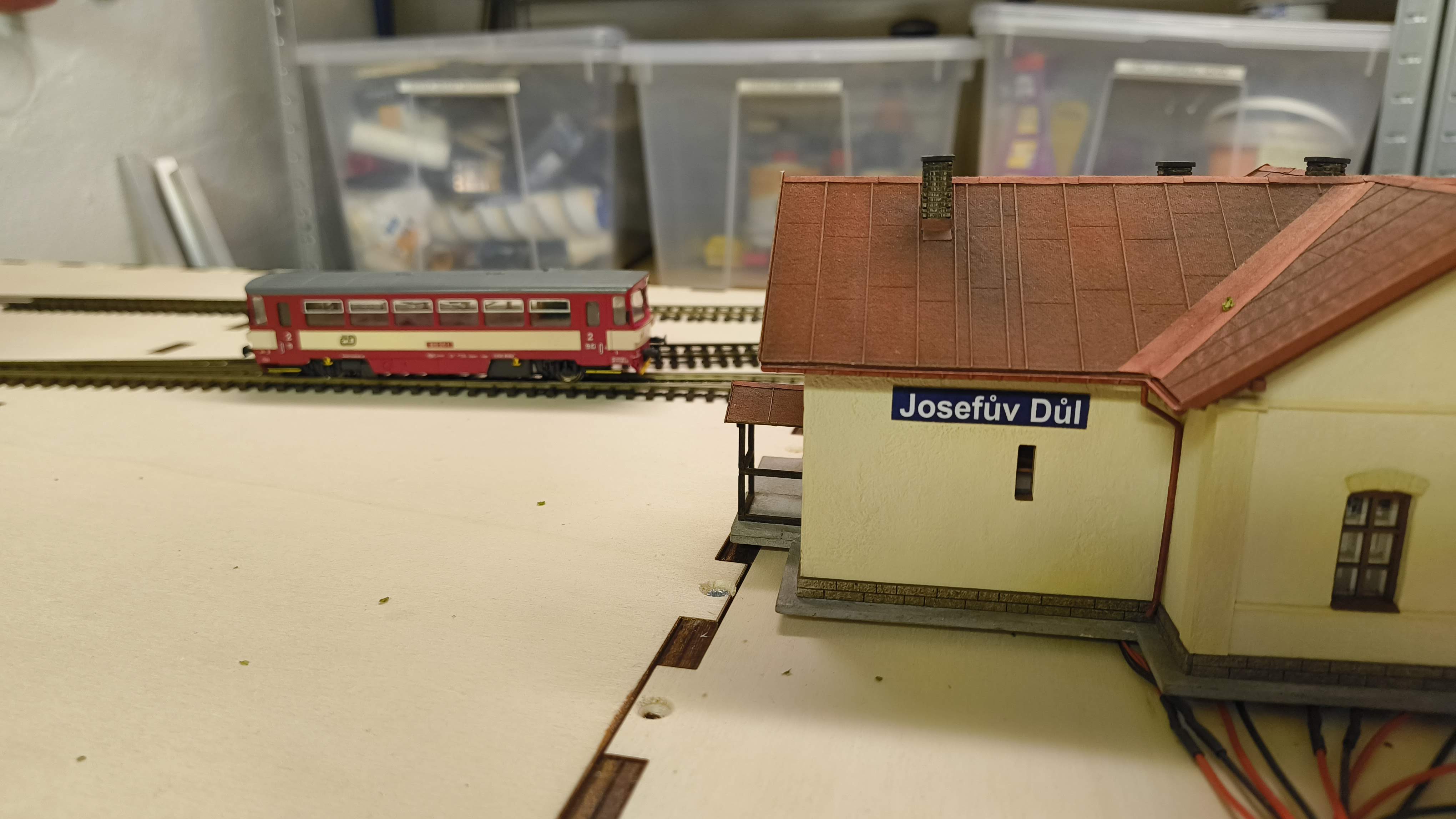

Pokud platí, že vše je jedné rovině, alespoň podle krajů dílů modulu stanice to tak vypadá, tak já s tímto způsobem tvorby mám problém, protože chtěl bych vidět stanici, která je postavena v absolutní rovině včetně okolí, nikd žádné odvodnění, žádný příkop, žádná terénní vlna.... nic neprostá sterilita.
Já bych to takto nestavěl, asi nad úroveň toho terénu se v rámci jednotlivých dílů lze dostat, ale mezi díly je opět rovina......
Takovou stanici nikde ve skutečnosti nenajdete.

Ok, ale moje vyjádření nevycházelo z nákresu, ale z fotek dílů stanice. Tam je rovina, jak půjdete pod úroveň pláně - předpokládám je to ten korek?

Po jasném a definitním rozhodnutí, jak bude kolejiště úhlově na obou staničních modulech orientované, dojde k úpravám modulů a jednolitost desky zmizí. Kromě plochy pro kolejiště samotné modul upravím výškově tak, aby odpovídal vysvahování terénu v předloze. To se týká především modulu se začátkem stanice, kde je přejezd a kolejiště přechází v traťový násep.
Aktuálně mi to vychází na snížení bočnic a čela až o 5 cm výšky. Dokud ale nebudu mít přiložený plán pokládky vytištěný v měřítku 1:1, tak nemám kde řezat.

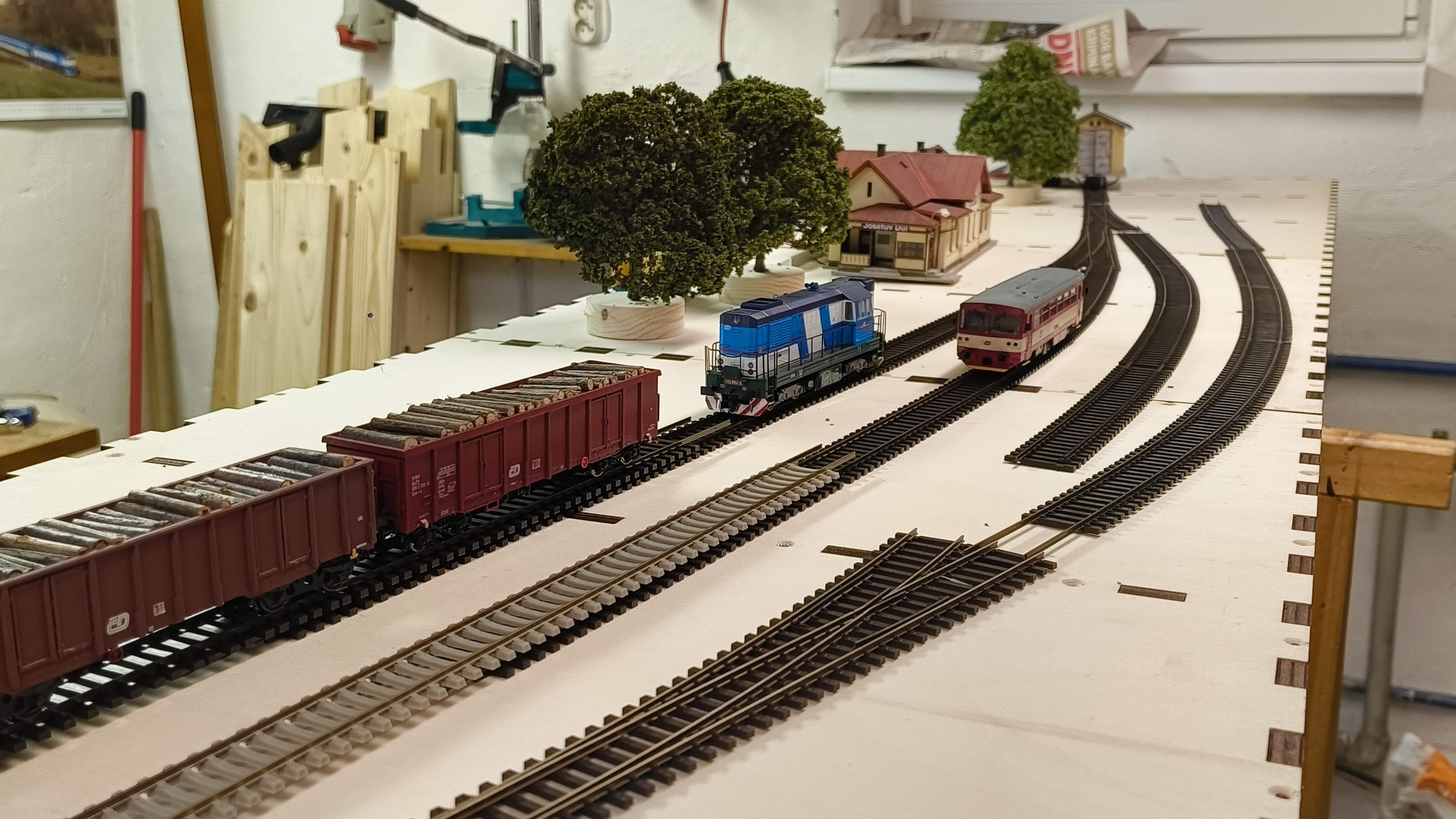

Příspěvekod richardisko » pát 05 čer, 2026 8:20 pm
Další postup za uplynulý měsíc spočíval zejména v práci na stagingu nebo chcete-li skryťáku. Položena byla většina kolejí, nyní chybí na modulu pouze jedna výhybka a dvě (zatím) kusé koleje.
Po položení hlavní koleje v ose s výhybkami.
Pokládka objízdné koleje s druhou výhybkou do kolejové spojky.
A zatím vše, co je aktuálně položeno. Na začátku června dorazila chybějící výhybka, tak se zase v blízké době bude dál pokračovat.

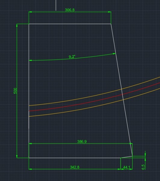

Za zmínku také stojí objížděcí polička. Postupně oprašuji své téměř zapomenuté dovednosti práce s AutoCadem a nakreslil jsem si poličku na objíždění a opět nechal vylaserovat. Protože v domácích podmínkách asi každý bojuje s prostorem, za krajní kolej na hranu skryťákového modulu nepřipojím standartní modul, ale jen tuhle prostorově úspornější poličku, která bohatě stačí na objetí lokomotivou a i třeba s jedním vozem. Pro skryťák je to dostačující.

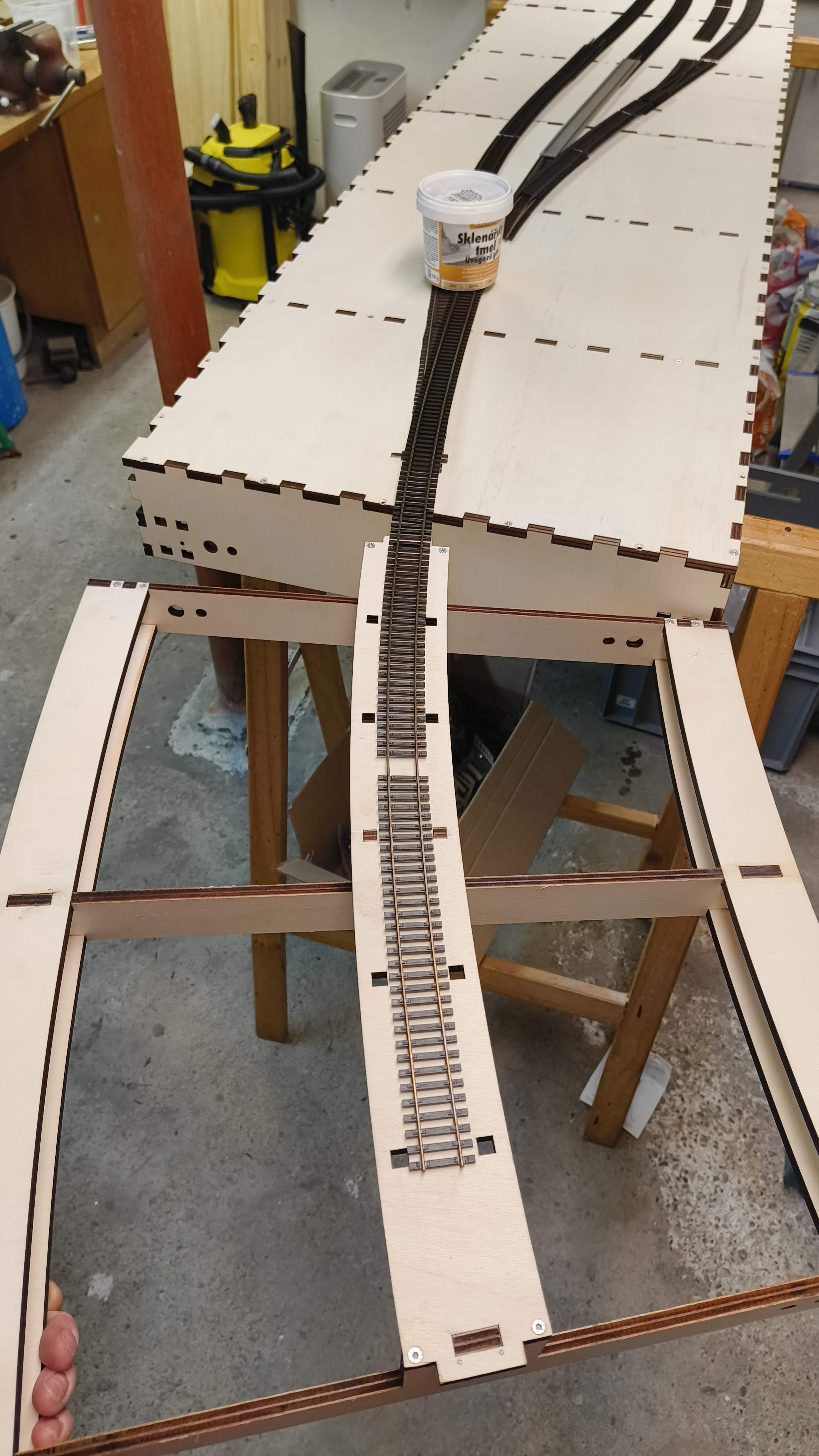

První popojíždění si s mašinkami po skryťáku mne motivovalo a zatímco většina modelářů má v tomto období okurkovou sezonu, pohnul jsem docela dost se segmenty pro samotnou stanici Josefova Dolu. Mezi výjezd ze stanice a obloukové moduly/segmenty jsem si nechal dodělat přechodový segment dle vlastního výkresu a specifikace:
Tady musím opět vyzdvihnout spolupráci s H0-Moduly pana Divíška, který vše precizně připravil pro vypálení a v krátkém čase jsem měl balík s vypálenými díly na tento segment doma. Radost spolupracovat. Vložený segment řeší přechod mezi výjezdem ze stanice, který je pod ne pravým úhlem k čelu segmentu a mimo osy čel a táhlým obloukem se dostává do osy krajního segmentu, kde už je pak normované čelo s kolejí v ose a kolmo k čelu jako napojovací bod k jakýmkoliv dalším modulům:
Tento přechodový segment a obloukový díl jsou samostatně neprovozovatelné, takže jsem je nakonec slepil a napevno sešrouboval a budou jako jeden díl. S kolegou jsme pak pustili na výjezdu a i v segmentu stanice do plánování a následných úprav překližky v místech, kde jde krajina pod úroveň koleje. Ve stanici je mezi první a druhou výhybkou přejezd, ke kterému stoupá silnice a pak za přejezdem mírně stoupá dál. K tomu je upravena tato část segmentu:
