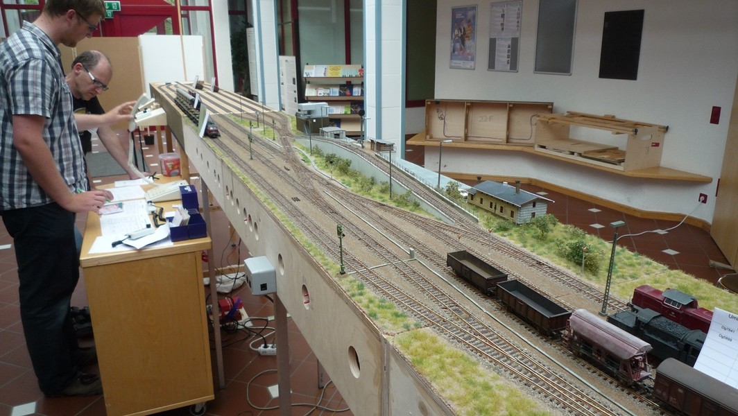

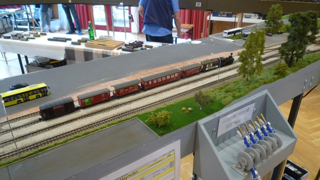

Je velmi zajímavé,že u německých kolegů je ruční přestavování výhybek velmi rozšířeno.Vidíme to u spádoviště a zde jsou páky vzor system "Mende" :mrgreen: .

Milane, nevíš čí byl modul s těmi pákami (obrázek Modulanlage (19) v Tvém příspěvku)? Na jaké akci to bylo, případně u jaké stanice? Bylo by možné se s autorem/majitelem spojit? Nevíš alespoň zda spojení těch pák s výhybkami bylo elektrické nebo mechanické (bowdeny, páky, nebo něco jiného)?

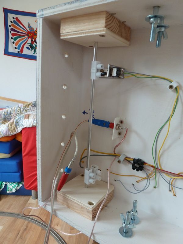

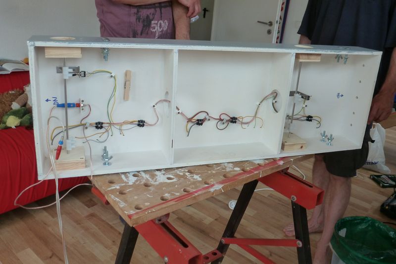

Příspěvekod marwin » sob 30 kvě, 2015 5:14 am
rawen píše:
milan ferdián píše:Je velmi zajímavé,že u německých kolegů je ruční přestavování výhybek velmi rozšířeno.Vidíme to u spádoviště a zde jsou páky vzor system "Mende" :mrgreen: .
Ty páky by mne zajímaly - zřejmě přestavují výhybky i na jiných segmentech - takže jak je to propojeno??
prestavovaci paky jsou od http://www.h0fine.de . Pod pakou je schovany packovy prepinac, takze prenos informace mezi pakou a prestavnikem je elektricky po dratech.
Pred nejakou dobou jsem navrhnul pro Loket podobne paky pro prestavovani navestidel, ale nakonec jsem je nepouzil. Mel jsem pod pakou schovany reostat a pod navestidlem melo byt servo, tim jsem chtel dosahnout, aby pozice ramene navestidla presne odpovidala pozici paky.
Jeste pridavam odkaz na navod na paky od h0fine, vhodny jako inspirace pro pripadne bastlire.
http://www.h0fine.de/Downloads/BA_Hebel.pdf
Marek

Příspěvekod milan ferdián » sob 30 kvě, 2015 7:19 am
FREMO setkání Rodgau 22.5. - 25.5.2015.Zkus tam najít kontakt,je tam i ta fotka,co jsem vám zveřejnil.
