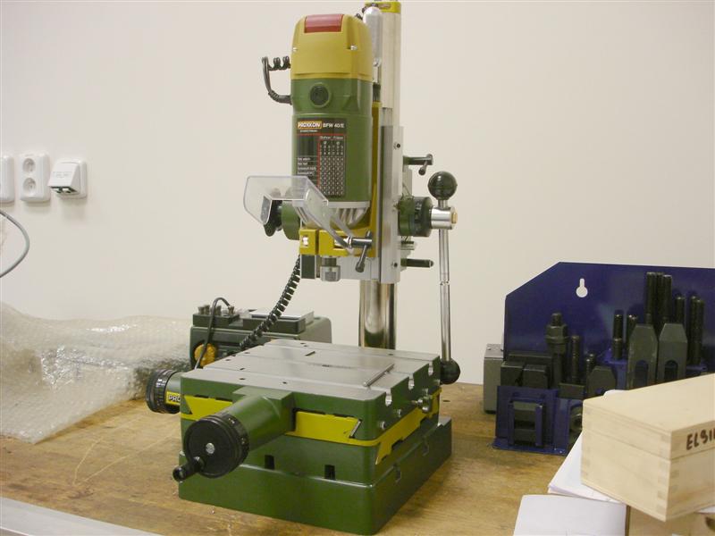

Jsem rád Radku, že jsi reagoval, protože se přiznám, že jsem v to i tajně doufal.
Možná už ty dražší proxxony, které popisuješ, toho umí vic. Nicméně si myslím, že tvé hodnocení uvedené v citaci bohužel pramení z toho, že proxxon je opravdu to nejlepší, co lze koupit. Byť za strašné peníze. Pořád je to ale kategorie, jak sám říkáš, bruska. Neumí odebírat třísku. Prostě to jen odbrušuje malé piliny.
Nechci předjímat článek, který k tomu v budoucnu sepíšu. Jedná se o set na fotce se kterým jsem dělal a to ode mne dostane proxxon hóóóódně na frak. Zejména ten křížovej stůl je neuvěřitelnej krám, opravdu. Za cenu této sestavy mám na výběr celkem dost litinových vyvrtávacích frézek, byť též pochmurné kvality, ale je tam aspoň prostor k "dodo" pro uvedení do použitelného stavu, ikdyž za cenu ztráty záruky. Ale touto cestou bych šel spíš, než půl hodiny proxonkou odlechtávat oválnou díru v běžném plocháči, kterou bych měl stořicetikorunovým pilníkem za pět minut ve velmi podobné kvalitě.
Přiznávám, moje původní a velmi naivní představa byla třeba takovýto obrobek. Bez šance. http://mirektt.rajce.idnes.cz/BR86_Tillig/#DSC06161.JPG

MirekTT: Pokud dobře vidím, tak na obrázku je od Proxxonu stojan BFB 2000, stůl KT 150 a vřeteno BFW 40/E. Už pár let jsem majitelem této sestavy a plně funguje k mé spokojenosti. Frézuju na tom převodovky, rámy, drobné i větší mosazné díly a přípravky. "Neumí odebírat třísku" - co si pod tím představuješ? Při teoretickém maximálním výkonu vřetene 250W nelze čekat, že do toho zajedeš jako do másla. Jde na tom dělat velice přesně a dobře, ale ne rychle. Křížový stůl jsem ani nezkoušel nějak posuzovat z hlediska přesnosti. Už předem jsem byl rozhodnutý zdigitalizovat ho. Koupil jsem v akci posuvná digitální měřítka (třeba tady: http://www.uni-max.cz/digitalni-odmerov ... -150-mm/d/ ) a stůl je hned dělá přesně co chci.
Doporučuju Proxxon nekupovat tady, ale objednat z Německa, bude to minimálně o 30% levnější. Mě tato sestava před pár lety stála 380Eur, necelých 10tis.

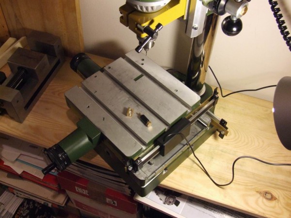

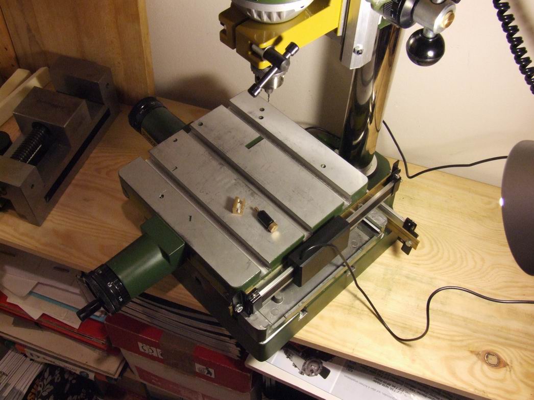

Digitalizace stolu vypadá takto
z venku na stavěcí šrouby kluzných ploch jsem chytil mosazný profil a na něj umístil dráhu měřidla. Posuvník je pak přichycen k horní desce stolu. Posun doleva/doprava je uchycen stejným způsobem zezadu. Od posuvníků vedou dráty k zobrazovačům, které mám chycené na sloupku polic.
V tomto provedení to má tu nevýhodu, že existuje kolizní místo v rohu, kde se mohou o sebe seknout uchycení drah obou měřidel. Samozřejmě to jde vyřešit, ale až bude čas. Už to mám nakreslené, zatím mi to nijak nevadí a tak lenost vítězí. V okamžiku kdy je stůl digitální, tak stačí základní seřízení stolu a nemusí člověk řešit vůle.
Strojařinu jsem měl naposledy před 20 lety na průmyslovce, takže nejsem vůbec z oboru. Během vybírání jsem pochopil, že je potřeba velice důkladně filtrovat rady v různých fórech. Když se budete bavit s někým o frézkách a frézování, je nutné si nejdříve velice důkladně vyjasnit cíl (materiál, rychlost, přesnost).
