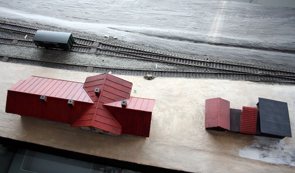

Ano, nějaké riziko, že to nakonec nebude vhodný rozměr, tu samozřejmě vždycky je. Byť chci jít modulovou cestou, nestavím to primárně kvůli jednoduché manipulaci při cestách na setkání, ale zejména kvůli rozumné skladovatelnosti a jedním z cílů je i minimalizace počtu "krabic" se složenými moduly - rozumějte částmi kolejiště. Vaše rady a doporučení jsem si do té zmiňované analýzy dal a když to dám na pomyslné váhy pro a proti u 120 cm vs 150 cm, přesto vše stále vidím více výhod v tom 150 cm řešení.
Není to tak dávno, kdy jsem pro jednoho zákazníka vyráběl zakázkový segment, který měl na délku přes 200 cm - manipulace s ním byla i v jedné osobě poměrně svižná. Takže s čím porovnávat mám. Pár fotek pro představu.

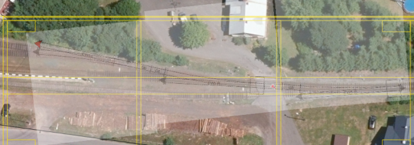

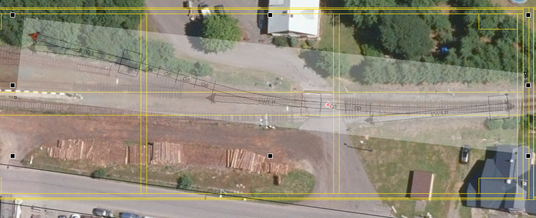

Příspěvekod richardisko » sob 02 srp, 2025 5:50 pm
[quote="StandaR"]
Asi bych všude spíš hodil ty EW5. Když už jde o tak malou stanici, vešla by se v těch přesných rozměrech do těch tří metrů i tak. Ale chápu že pokud jde primárně o domácí využití, tak se to nemusí přehánět :D [/quote]
Vtipné, že jste tohle napsal. Výrobce modulu mi to již také navrhnul. Vlastně si říkám, jestli to není až moc, aby taková ministanička neměla delší výhybky než kdejaká uzlová stanice...
Doufám, že se výrobce nebude zlobit, když sem přihodím screeny pro porovnání.
Jaké máte ze svých zkušeností s využitím dlouhých výhybek v lokálkových stanicích? Nemám se toho bát?
Přikládám porovnání: kombinace EW5 a pak dvě EW3 a nebo celé vjezdové zhlaví z 3x EW5.

Příspěvekod Michal Dalecký » pon 04 srp, 2025 1:00 pm
EW5 mám v chystané Malé Hraštici a rozhodně to vidím jako dobrou volbu :D

Příspěvekod StandaR » pon 04 srp, 2025 2:28 pm
Pokud stanice bude stejně dlouhá s EW5, tak pro mě by ani nemělo smysl přemýšlet o něčem jiném. A vůbec by mě netrápilo co mají ve velkých dopravnách :D

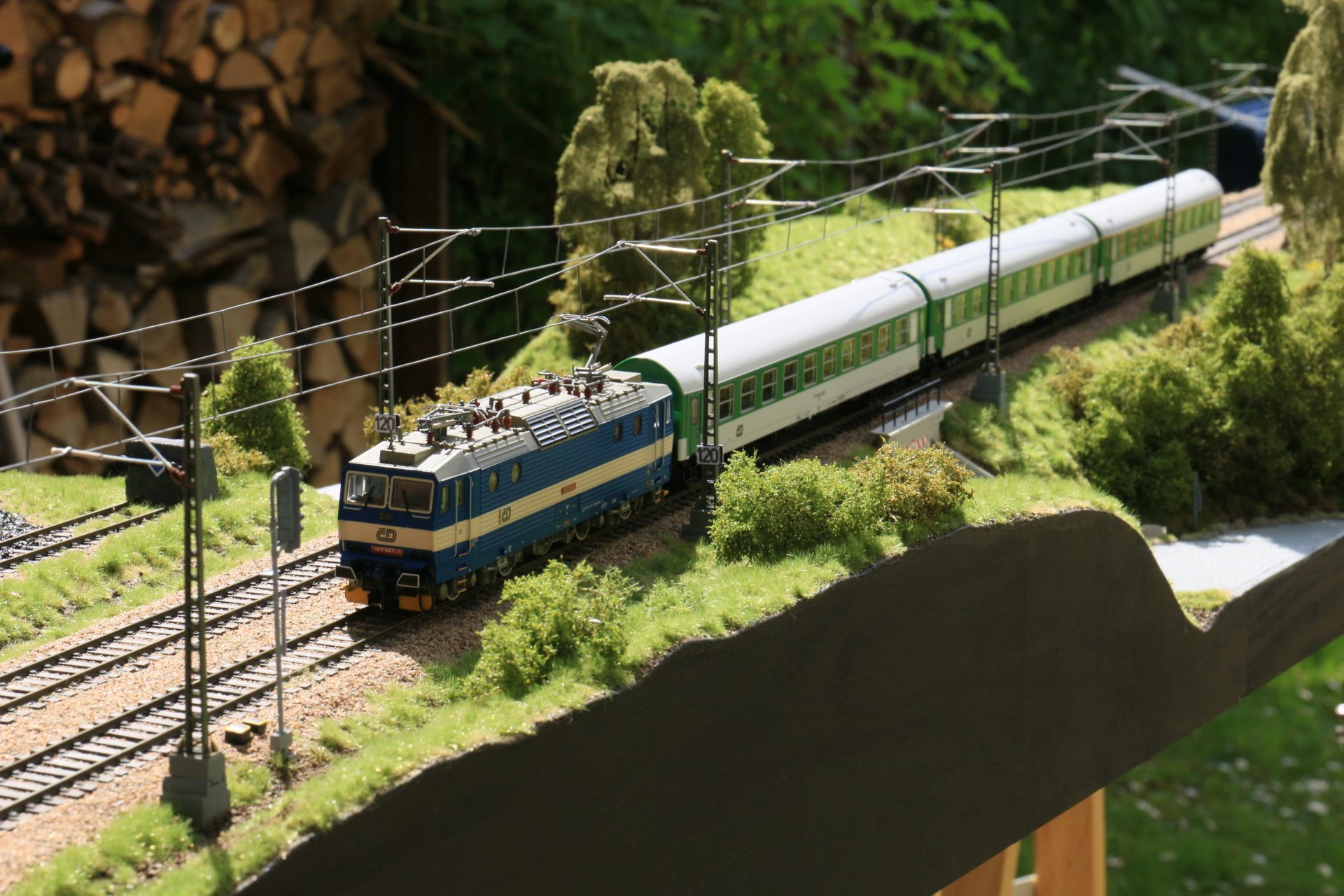

Ta fotka s Esem na dvoukolejce je pastva pro oči!

Pawlik píše:Ta fotka s Esem na dvoukolejce je pastva pro oči!
Díky, na FB profilu (odkaz níže v mém podpisu) teď postupně zveřejňuji postup stavby toho segmentu s dvoukolejkou - a na eso s rychlíkem tam ještě taky dojde. ;-)
No, s těmi EW5... Dotázal jsem se hodně lidí včetně modulářů a tak nějak se mi to rozdělilo na dva tábory a tak 50:50. :D Jedni radí všechno v EW5, jiní zase první EW5 a zbytek EW3, že všechno v EW5 je přehnané. Tak si to budu muset ještě jednou vyskládat a hluboce se nad tím zamyslet.
