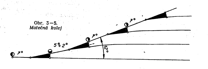

No jo vážení,ale zhlaví se stavěly tzv.zhlaví zkrácené,to znamená že mateční kolej šla pod úhlem 10°nebo 12°,dle typu výhybek.Takové zhlaví bylo složeno nebo stále ještě je některých stanicích takto.
Hlavní kolej_________jednoduchá v.levá 6°___odbočující rameno______oboustranná nesymetrická 4°+2°_______jednoduchá pravá______vratný oblouk 4°______odvratná v.jednouduchá 6°______
Odbočné rameno se dostalo součtem úhlu 6°+ 4°= 10°pod tento úhel.Důvodem bylo navázat všechny po sobě jdoucí výhybky na styk zrušit jalové délky kolejí.

pro názornost ještě obrázek
z leva budou na výhybkách tělesa: ploché, baculaté, ploché, ploché

No, aj tak su s teho jeleň. A je to vlastně fuk. Berkové dělají všechna výmněnová tělesa, takže to udělám bezmyšlenkovitě dle reálu.

Co se tyce tech vymenovych navestidel, tak "placate" se v soucasnosti uz vubec neosazuji a dozivaji jen u jednoduchych levo/pravostrannych vyhybek. Na vsechny vyhybky (byt i jednoduche) se dneska uz osazuji jen "krabice". Proto se muze stat, ze osazeni vymenovymi navestidly ve stanici neodpovida zazitym zvyklostem z minulosti.
