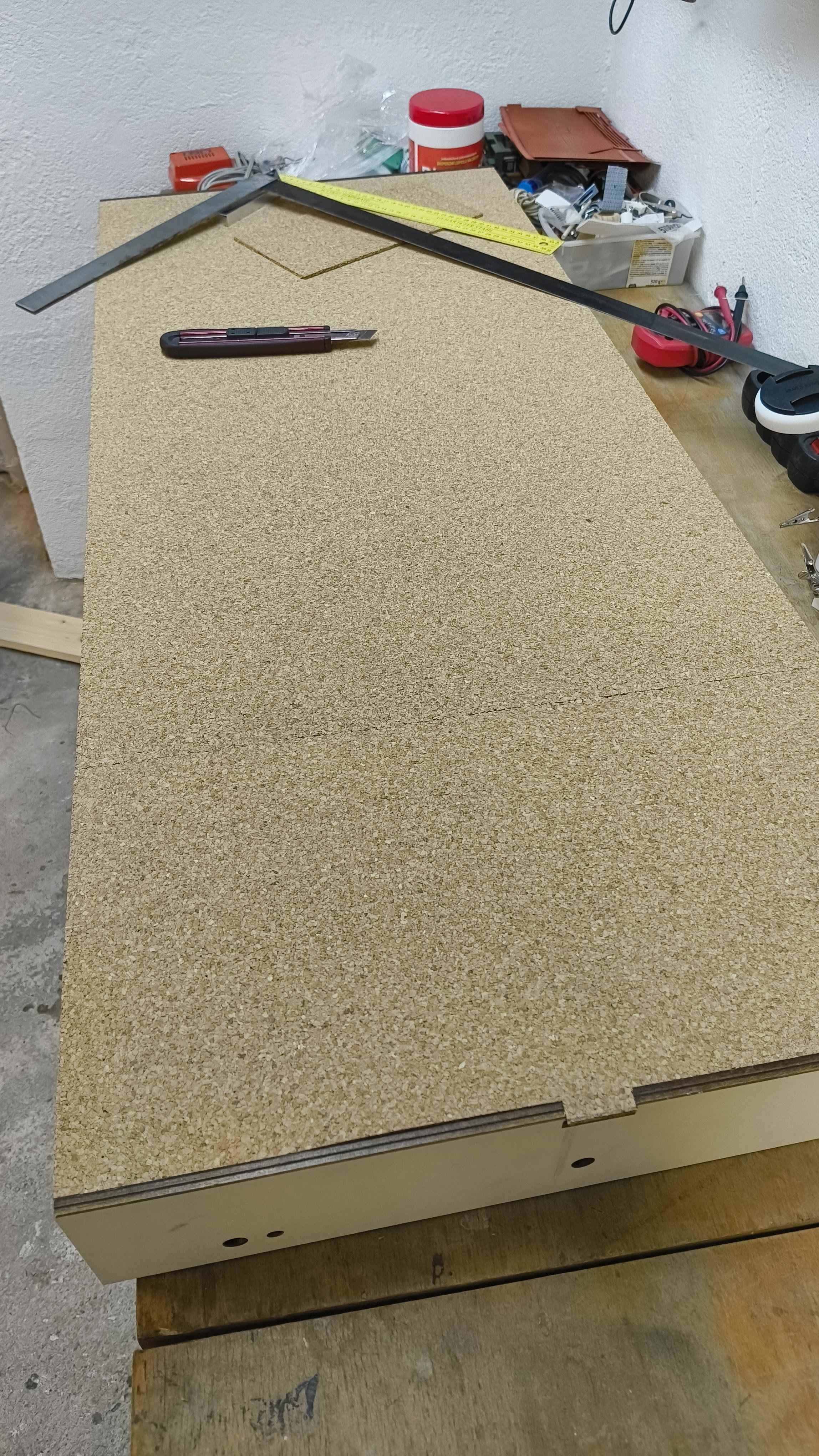

Zdánlivé ticho neznamená, že by se tenhle projekt dál nehýbal, tak alespoň krátký update.
Modul pro skryťák dostal korkový podklad a je tím připraven na pokládku kolejiva.

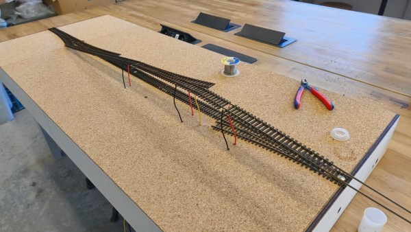

Příspěvekod richardisko » ned 19 dub, 2026 7:10 pm
Uplynulý víkend beru jako velmi produktivní. Výkres už je na papíře a hned jsem musel ozkoušet obsazení staničních kolejí vozidly. Hlavním cílem bylo ověření úhlů a dalších rozmístění před začátkem samotné pokládky. Ve smyslu předchozí diskuse zde také tento výkres ukáže, kde budou přesně umístěné koleje a kde už bude terén klesat. Podle toho dojde na úpravy rámů stanice.

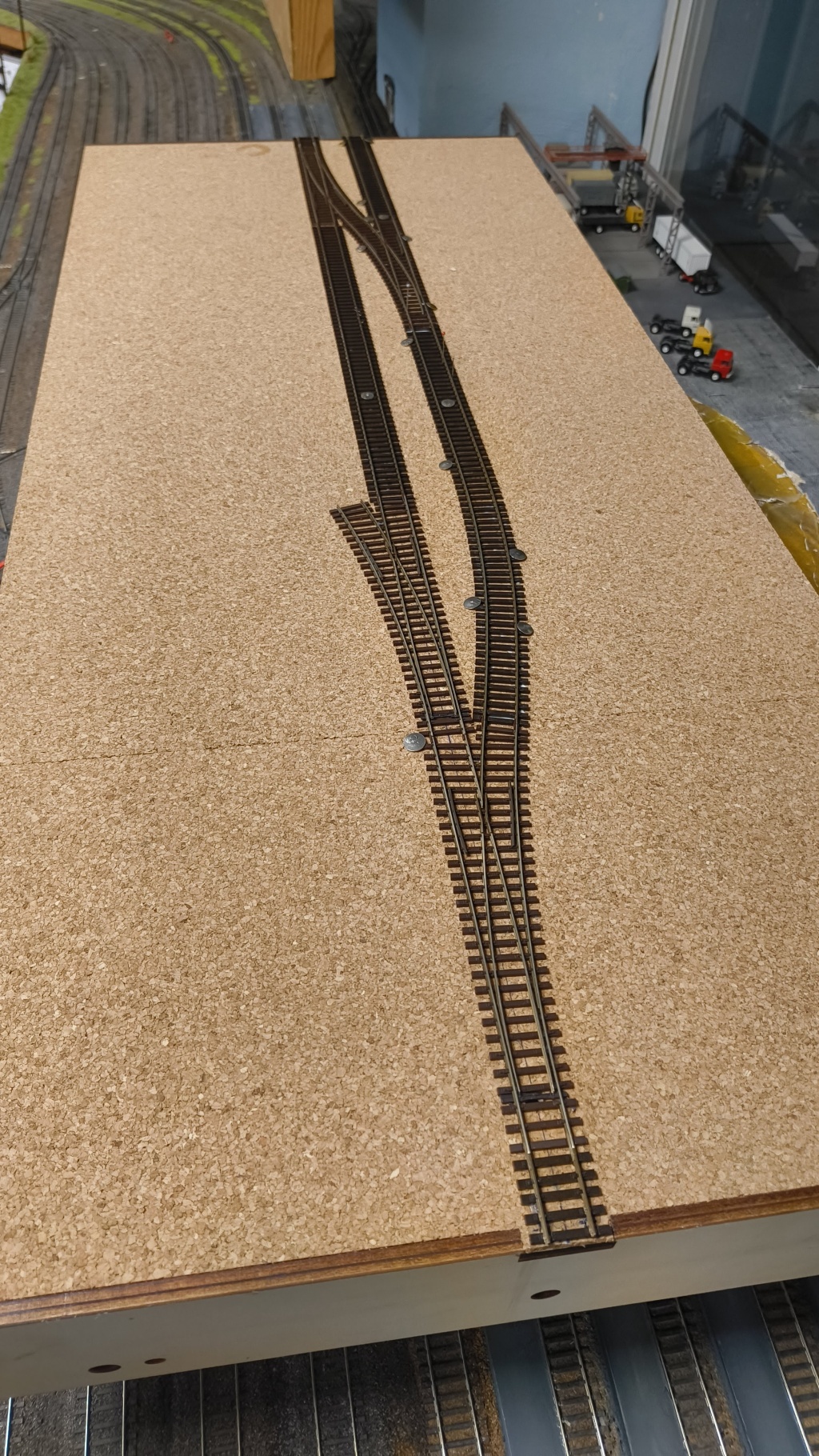

Poprvé se taky "koplo" ve skryťáku/stagingu, kam budou vlaky z Josefáče odjíždět. K přilepení je včetně vodičů první průběžná kolej:
Bude tu pár kusých kolejí a jedna kolejová spojka na objetí vlaku. Vlastně to teď bude koncipováno jakopolovina stanice a když bude časem chuť, přiložením dalších modulů vznikne pěkná průjezdná stanice se smyšleným motivem. Zatím ale takto. Za krajní výhybkou bude prozatím přimontovatelná "polička" s výtažnou délkou, aby bylo možné to objetí soupravy.

Příspěvekod richardisko » pát 05 čer, 2026 8:20 pm

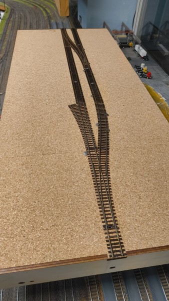

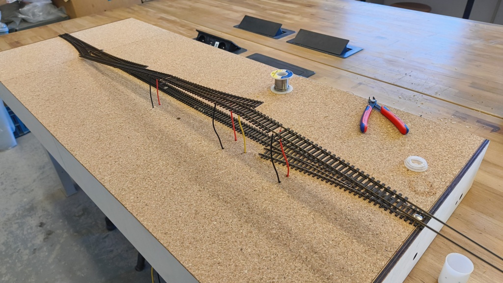

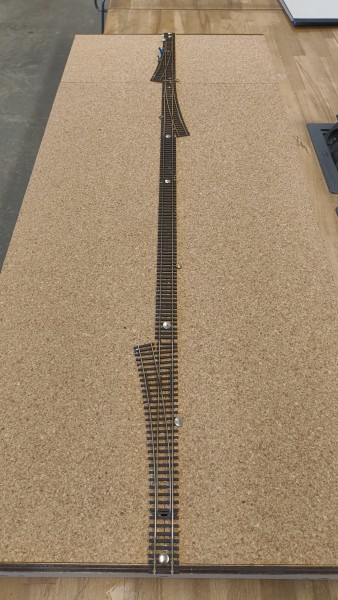

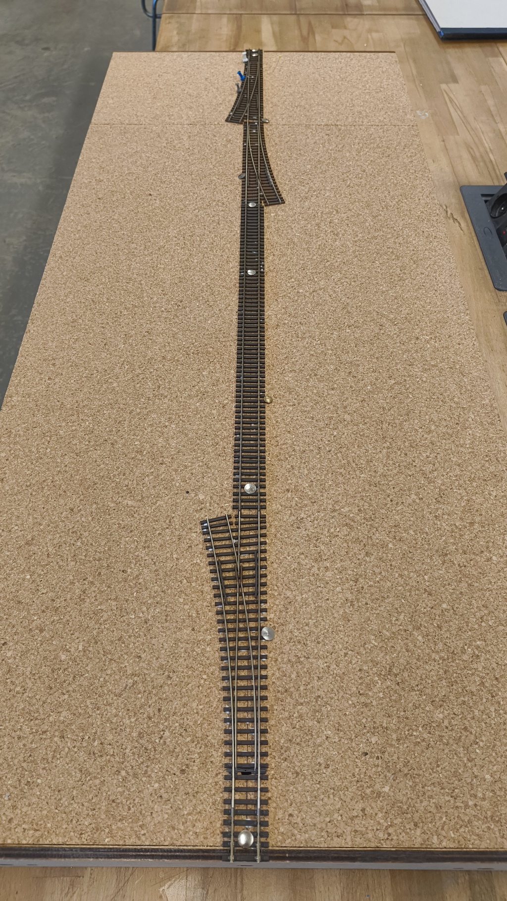

Další postup za uplynulý měsíc spočíval zejména v práci na stagingu nebo chcete-li skryťáku. Položena byla většina kolejí, nyní chybí na modulu pouze jedna výhybka a dvě (zatím) kusé koleje.
Po položení hlavní koleje v ose s výhybkami.
Pokládka objízdné koleje s druhou výhybkou do kolejové spojky.
A zatím vše, co je aktuálně položeno. Na začátku června dorazila chybějící výhybka, tak se zase v blízké době bude dál pokračovat.

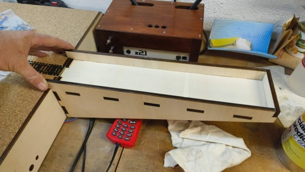

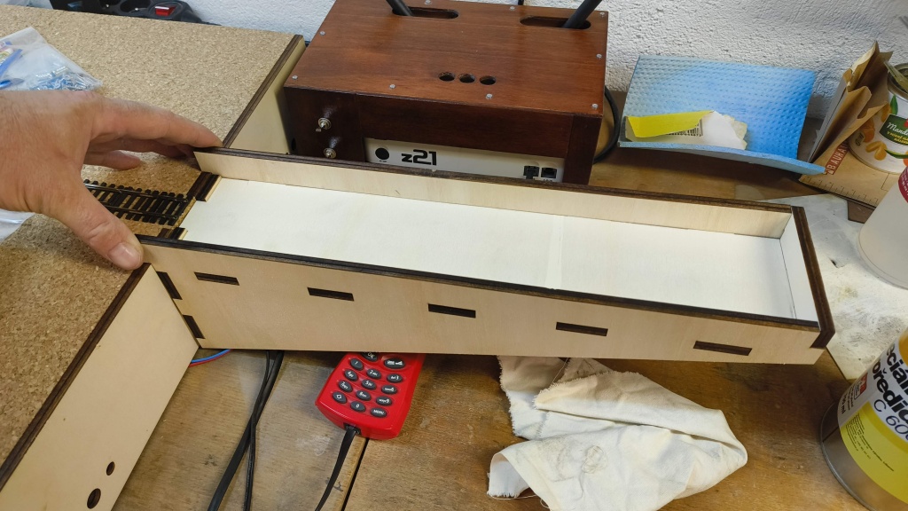

Za zmínku také stojí objížděcí polička. Postupně oprašuji své téměř zapomenuté dovednosti práce s AutoCadem a nakreslil jsem si poličku na objíždění a opět nechal vylaserovat. Protože v domácích podmínkách asi každý bojuje s prostorem, za krajní kolej na hranu skryťákového modulu nepřipojím standartní modul, ale jen tuhle prostorově úspornější poličku, která bohatě stačí na objetí lokomotivou a i třeba s jedním vozem. Pro skryťák je to dostačující.

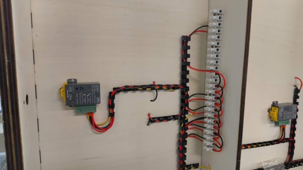

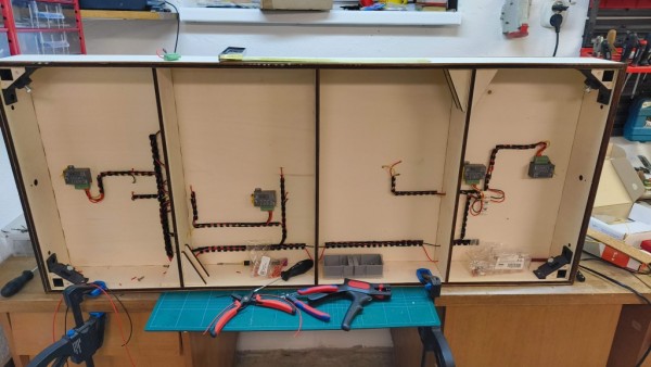

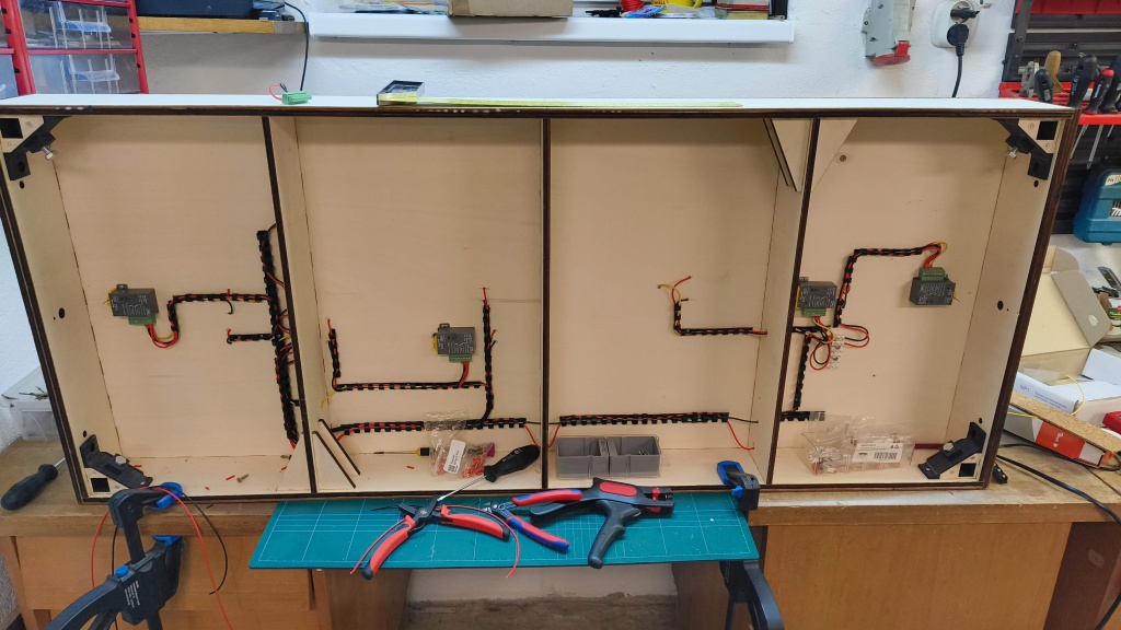

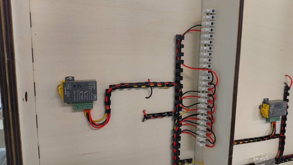

No a v mezičase došlo i na zapojování napájení kolejiva a přestavníků. Jako skvělá volba se pro kabelové žlaby ukázaly obyčejné kancelářské rychlovazače.
Díky tomu jsem konečně mohl na prvním modulu ujet první metry, pár videí a obrázků najdete na mé FB stránce. viz odkaz níže.
