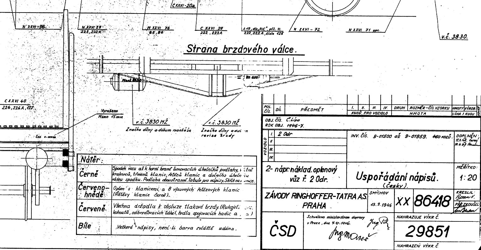

Narazil jsem na zajímavý problém. Ještě před vydáním Knihy jsme se pustili do stavebnice plošinového vozu Pd (9000 mm). Po vydání Knihy jsme ji dle podkladů v ní opravili, neboť skutečný vůz, podle kterého jsme stavebnici dělali, měl větší množství dodatečných úprav. Např ocelový plát napříč podlahou na každém konci, jako tomu bylo u vozů Ot, a různé navařeniny, které vozy z výroby neměly. Ani mě ale nenapadlo vozy natřít jinak než černou barvou. Nicméně jsem viděl v poslední době model vozu v HO, a ten měl vnější rám natřený nahnědo. Prý to odpovídá odezření odstínů šedi z fotek v Knize. Tak jsem Knihu otevřel, a jasno v tom nemám. Vůz měl několik variant. V Knize jsou vyfocené všechny, v různém období. Skutečně je tam fotka, která vypadá, jakoby čelník (plus pojezd) měl jinou barvu než vnější rám a lem podlahy na něm položené. Jsou tam i fotky, kde je odstín rámu a lem podlahy v úplně stejném odstínu šedé (tedy originál byl celočerný) a jsou tam fotky, kde je vše tak světlé, že to vypadá na vůz celohnědý, což tedy samozřejmě je z mé strany nadsázka a odpovídá to celočernému vozu. Jak to prosím bylo u vozů z výroby případně v období před WW2? Já mám vozy Pd 9 m i 10 m, bržděné, s košovými nárazníky, vyššími klanicemi, celočerné. Byla nějaká varianta s černým pojezdem a vnějškem včetně lemu podlahy v červenohnědé barvě? Děkuji.

Příspěvekod radeksindy » stř 22 říj, 2025 6:45 pm
Na fotkách v knize je to zřetelně vidět jak u vozů Otd, tak Pd. Mělo by to bý tak, že "skříň" je skutečně červenohnědá. "Skříň" tady znamená - rám podlahy, tedy ta obruba prken nahoře kolem dokola, oba úhelníky spojující krakorce na boku, včetně jejich spojek, vnějších hran krakorců a všechny detaily přinýtované na nich. Oplen a klanice jsou červenohnědé. Čelník je samozřejmě čený, to je fotkách vidět. Velmi záleželo na světelných podmínkách a fotografovi, jak velký rozdíl mezi spodkem a skříní vyšel, ale ve výsledku je to vidět všude. Na provozních fotkách to pak zmatní, vyšisuje se, zapráší a není to k rozpoznání. Samozřejmě se nabízí otázka, zda to dílny dodržovaly, ale předválečný manuál to předepisoval.

Příspěvekod Mcx » čtv 23 říj, 2025 12:18 pm
Tady bych si dovolil nesouhlasit - takto to není a nebylo:
radeksindy píše:"Skříň" tady znamená - rám podlahy, tedy ta obruba prken nahoře kolem dokola, oba úhelníky spojující krakorce na boku, včetně jejich spojek, vnějších hran krakorců a všechny detaily přinýtované na nich.
Toto je součást spodku, u těchto vozů je "skříň" klanice + oplen
proto v roce 1946, kdy již nátěr byl součást výkresové dokumentace

Příspěvekod radeksindy » ned 26 říj, 2025 6:37 pm
Samozřejmě, proto je ta "skříň" v uvozovkách. Otd ani Pd žádnou skříň nemají, všechny ty profily jsou pochopitelně součástí spodku, oplen je zvláštní část nákladního vozu a klanice je odebíratelná část nákladního vozu. Tučně vytištěné je oficální meziválečná terminologie ČSD promítnutá do české verze předpisu RIC/RIV o pojmenování vozových částí.

Příspěvekod UncleFardy » úte 28 říj, 2025 10:20 pm
Vypadá to, že budu muset tedy modely opravit. Ale skutečný vůz stojící ve stanici Křimov je černý a známek červenohnědé jsem si nevšiml. Proto jsem dal modely celé do černé barvy. Ale ověřím si to při své nejbližší návštěvě Křimova.

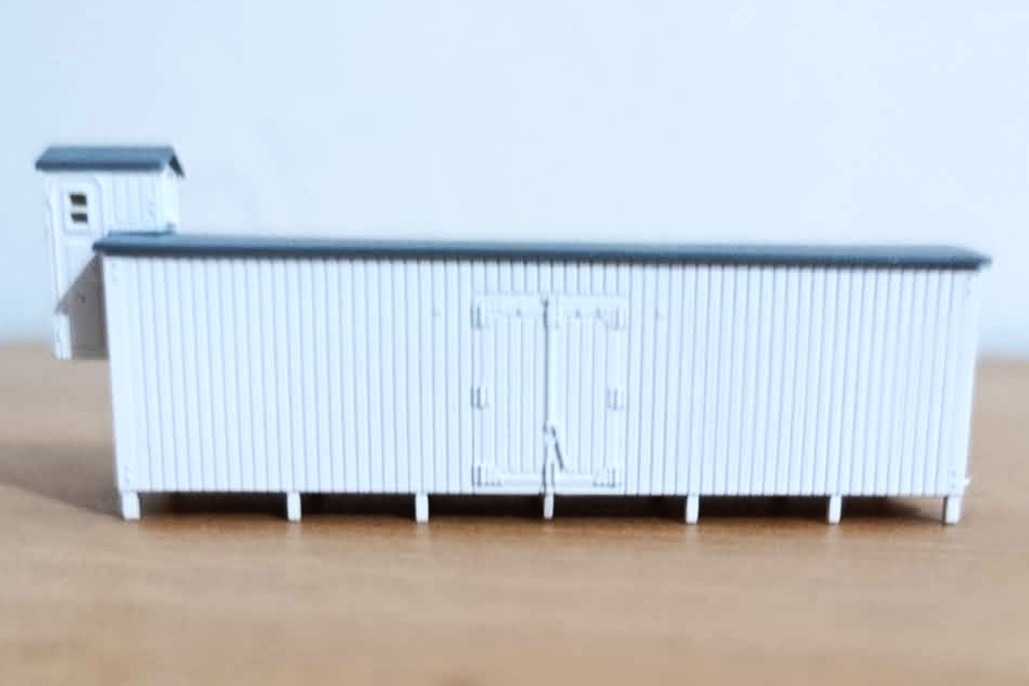

Tak jsem si pořídil stavebnici Zl s brzdou a výztužemi od Berky. Lepty jsou perfektní, 3d tištěná skříň je proti krátkému DF po stránce kvality tisku o několik tříd výš a počet náhodných škrábanců je minimální. Dokonce má i velmi jemně vytištěná madla na vratech! Tištěné mřížky v oknech svou kvalitou (u mého kusu) odpovídají přiloženým leptaným, takže pokud nepoškodím ty tištěné ve skříni, nebude důvod je měnit. Rozeznatelné je i kování na většině skříně.
Sice momentálně s výrobcem řeším pár chybějících dílů z 3d tisku a ložiska (patrně při spěšném balení někam zapadly), ale rozhodně je to mnohem lepší, než předchozí služebák. Potěšilo mě, že k vozu byly dodány i obtisky, které v době objednávky ještě nebyly skladem (na rozdíl od obtisků na vozy M, které ještě nebyly na trhu). Stavba bude díky brzdové soustavě a přehršli schůdků poněkud na dýl, varianta bez brzdy by asi stavebně vyšla na dva až tři večery (jeden večer sestavit, druhý nastříkat/natřít, případně i obtisknout, třetí přelakovat a pustit do provozu.

Příspěvekod Střelec » úte 10 bře, 2026 6:10 am
Včera jsem kastli zbavil rámečku s podpěrami - zadařilo se bez odštípnutých kousků. Taky jsem od podpěr očistil budku. Dneska přijde na řadu tištěný vnitřek rámu s brzdovím a pustím se do tvarové přípravy plechů. Doufám, že se problém chybějících dílů (hlavně pružnic) vyřeší dříve, než s dostanu k finální montáži.

Střelec píše:Včera jsem kastli zbavil rámečku s podpěrami - zadařilo se bez odštípnutých kousků. Taky jsem od podpěr očistil budku. Dneska přijde na řadu tištěný vnitřek rámu s brzdovím a pustím se do tvarové přípravy plechů. Doufám, že se problém chybějících dílů (hlavně pružnic) vyřeší dříve, než s dostanu k finální montáži.
Chybička se vloudila, pytlík s díly bude odeslán dnes, už se našel i šťastlivec, co má dva :-(
Podpěry neodštípávám ze skříně, odřezávám bruskou nebo žiletkovou pilkou. Drobné kulaté odštípnu stranovými štípačky Tamyia.

Příspěvekod Střelec » stř 11 bře, 2026 6:01 am
Jupíí!
Co se týká oddělování podpěr, po zkušenostech s DF jsem na skříň vozu použil žiletkovou pilku a rydlo. Bočnice jsem předškrábl rydlem a odřezal pilkou (hezky sedla do předškrábnuté rýhy), čela jsem oddělil jenom rydlem - na oblouky je to lepší než pilka nebo štípačky. Nakonec došlo na zabroušení smirkovou kostkou a brousítky.
Štípačky od Tamiye jsem použil na DF a nebylo to ideální. Nakonec mi před pár dny u nich upadla jedna čelist, takže na hrubší práce je nahradily kleštičky na nehty.
Pro další stavitele: Po odstranění podpěr/věnce skříň vozu v ruce dost pruží, takže při začišťování to chce jistou opatrnost, aby nedošlo k rozmáčknutí skříně. Možná by se vyplatily nějaké přepážky, nebo aspoň šprajcy. DF má přepážku, takže tam k výraznému pružení nedochází.

Příspěvekod Libor Petr » stř 11 bře, 2026 2:07 pm
Na oddělování větší podpěr používám malou aku-brusku s různými kotouči
https://www.jm-modely.cz/aku-modelarska ... nstvi-56ks
Na drobné podpěry pužívám modelářské kleště Tamiya

Příspěvekod Střelec » čtv 12 bře, 2026 5:38 am
Ano - kleště Tamiya jsou fajn, drahé jako prase a po půl roce (cca 14 dní zpátky) se mi rozpadly - upadla jim jedna čelist (v odlitku byla bublina).
Včera jsem si naohýbal díly pojezdu. Pozor u dílu s čelníky - ty jdou sice natvarovat hezky, ale při skládání na sucho se to má tendenci "dotvarovat" podle předleptaných prken. U dílu s rozsochami (podlaha skříně) je třeba dávat pozor na základnu rozsoch - té se pro změnu moc ohýbat nechce, i když má také předleptanou drážku pro ohyb. Zato se radostně ohýbá jemný zbytek rozsochy a násilné srovnávání pak může způsobit, že podstatná část rozsochy upadne. Za podařenou vychytávku považuji nášlapy pod vrata, zakomponované do podlahy vozu. Vzhledem k tvaru se z ní "vyklápějí" mnohem lépe, než rozsochy.
Dneska s trochou štěstí "předžvýkám" schůdky na plošinu a k budce. Uvažuji o zbarvení vozu - spodek stříknu sprejem na černo, u skříně to bude obvyklá červenohnědá na štětec. Otázkou je, jestli má být pro druhou epochu více do hněda, nebo do červena.
Stavebnice také nabízí dvoje tabulky na vozové údaje - velké doprostřed vrat, nebo malé zdvojené do rohu skříně. Nevíte, kdy se přešlo od jedněch k druhým?
