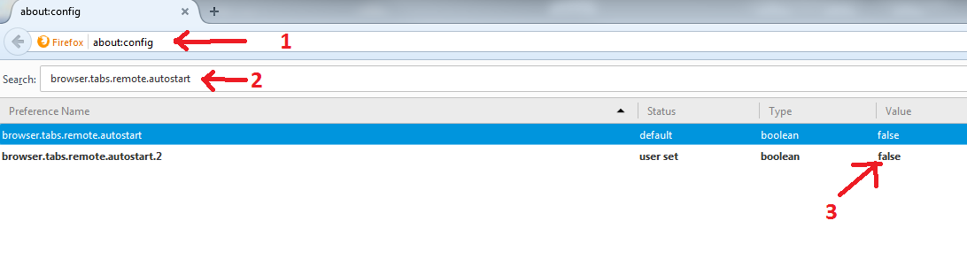

Oprava nastavení aktuálního Firefoxu tak, aby fungovalo SaveAs.
Do adresního pole zadat about:config (1), Odklepnout varování, že si firefox můžete rozbít (nezobrazeno), do pole filtru zadat browser.tabs.remote.autostart (2), obě hodnoty (pokud nejsou nastaveny) nastavit na false (3). Přestavení hodnot se dělá doubleclickem na hodnotě. Pak Firefox vypnout a pustit znova.
Firefox oprava Save As

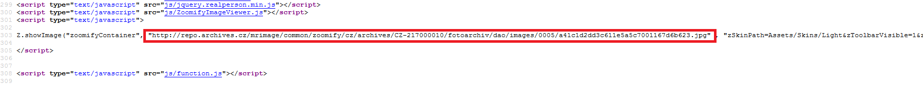

Další otázka, která dříve, či později přijde je, jak z obrázku z archivu zjistit, co se má dát do toho pole URL dezoomifieru.
Na fotce archivu zmáčknete CTRL+U, to otevře zdrojový text HTML stránky, sjedete až dolů a najdete text:
Z.showImage("zoomifyContainer", "
Z něj si nakopírujete druhý parametr (bez uvozovek), viz obrázek.
URL pro dezoomify
Ten je pak potrřeba vložit do toho okna URL dezoomify - http://ophir.alwaysdata.net/dezoomify/dezoomify.html, vybrat radio buttonem zoomify a dát submit.
