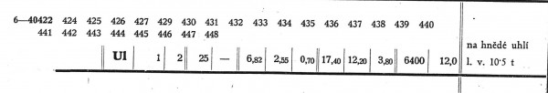

Model je změřen až po celkovém sestavení, nabarvení a slepení v jeden celek.
Model uhelného vozu o rozvoru 3,80 m ve velikosti HO má vnitřní rozměry:
Délka 68,6 , což je 5968 mm.
Šířka 24,6 , což je 2140 mm.
Výška stěny 12,9 , což je 1122 mm.
Podle seznamu to vypadá na vozy Ul 6-40422 až 448. Míry nejsou přesné, ale jsou zde k nejblíže k postavenému vozu. Bývalá dráha KkStB.
U vozů jsou zapsány tato data.
Vnitřní délka 5,93.
Vnitřní šířka 2.49
Výška stěny 1,07 (zde záleží na výšce přilepené podlahy v modelu).
V seznamu je více vozů, které mají podobné vnitřní rozměry, ale pak zase nesouhlasy rozvor vozu.

Tempotaxi: Nekopíruj to sem znovu. Vozy kkStB vypadaly jinak a dvakrát jsme tě upozorňovali, že to není pravda:

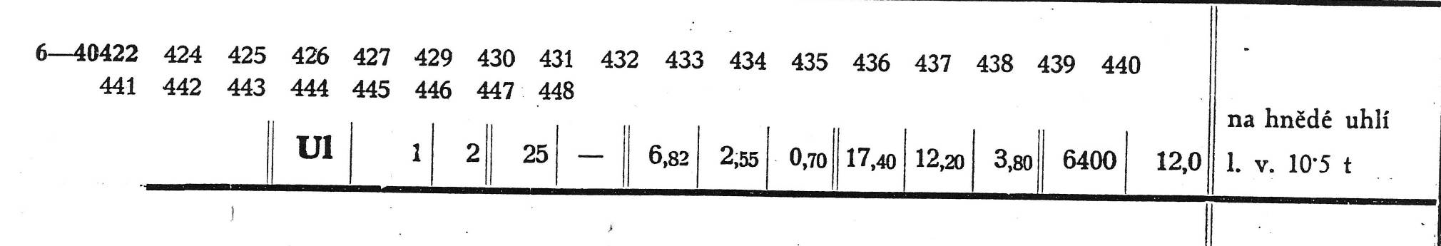

Pokud se tvrdí, že vůz má mít číslo Ul 6-58500 až 955, tak opravdu nesedí vnitřní přepočet.
Vůz má tato data:
Vnitřní délka 6,24, naměřeno v přepočtu na 5,93.
Vnitřní šířka 2,50, naměřeno v přepočtu na 2,14.
Vnitřní výška stěn 1,30, naměřeno v přepočtu na 1,29.
Podle předložených měření je model v HO menší.
Prodlužovat stavebnici nelze, jedině postavit nový model.

radeksindy píše:Tempotaxi: Nekopíruj to sem znovu. Vozy kkStB vypadaly jinak a dvakrát jsme tě upozorňovali, že to není pravda:
Na menší model nemohu dát číslo Ul 58500 až 955.
Na model nejde dát jiné číslo jako Ul 6-40422 až 448, protože vozy vypadají jinak.
Tak opravdu řekni, jaké číslo má mít postavený model, který má takto udané rozměry.
