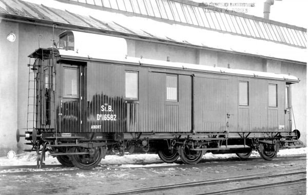

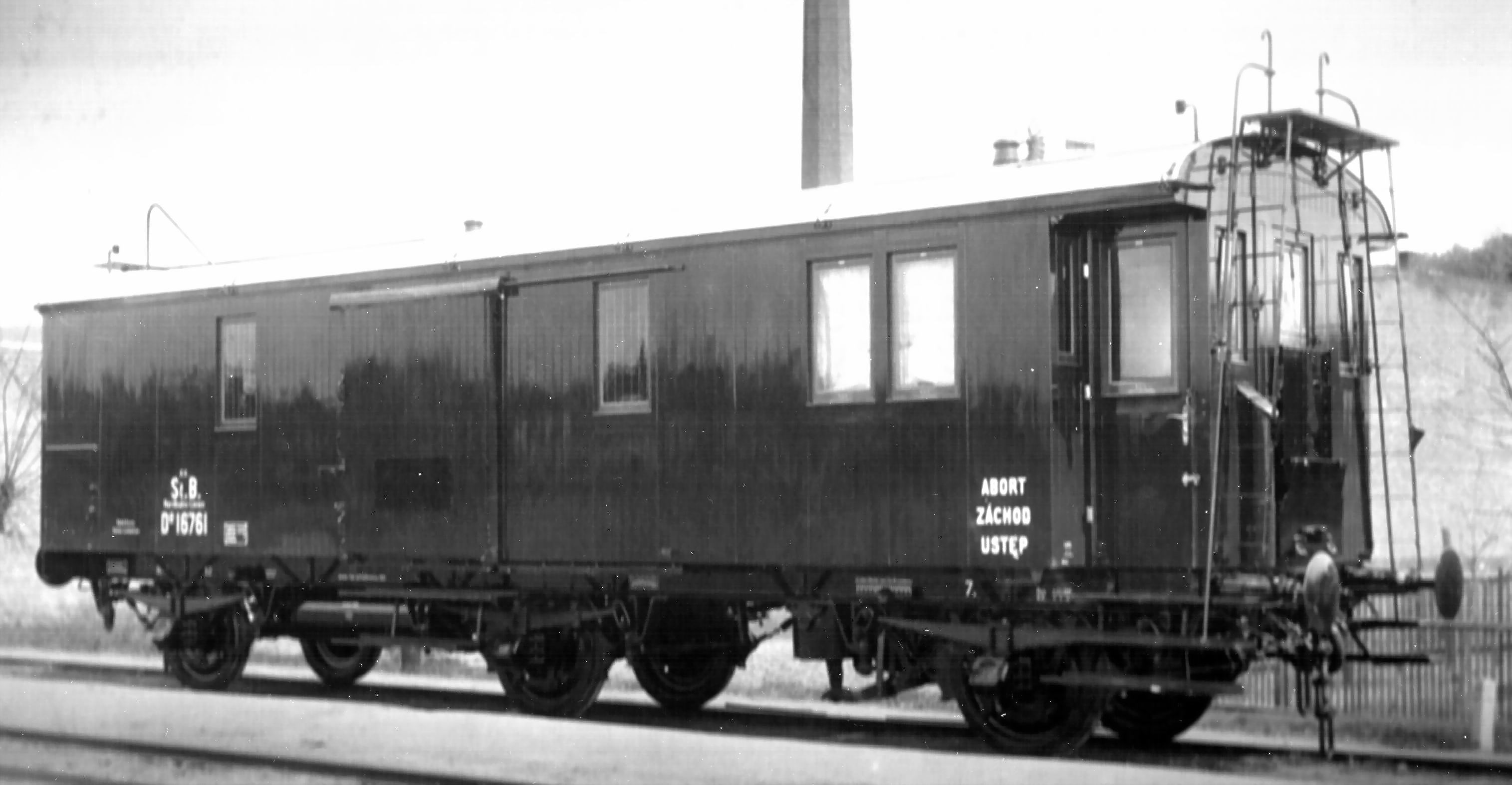

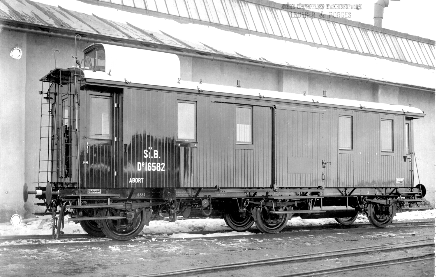

no tyto vozy měly určitě do konce provozu toulce na střeše a většina i plynové osvětlení a s tím i výstupy. Zaměřil bych se ještě na zvýraznění kostry skříně, jinak ten vůz bude vypadat dost fádně.

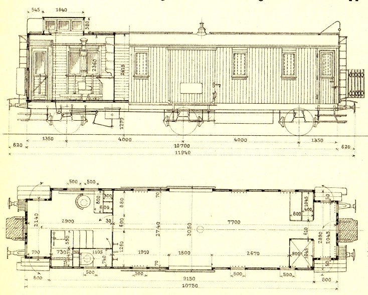

Parádní fotky, netušil jsem, že existuje tolik fotek z Královopolské. De 16582 je z roku 1900 a patří ještě do vozové skupny Ia. Největší rozdíl je vidět na rámu, podélníky jsou prvedeny z profilu Z a přesahují přes rovinu čela, ještě má vyhlídku. Stejná konstrukce spodku je na mnoha jiných vozech, včetně vozů pro Wiener Stadtbahn, které dělá v H0 Brawa. De 16761 je z roku 1908 a má nová, zcela rozdílná ložiska.
Problém je teď v tom, že není jisté, zda je článek zcela přesný ve vztahu uvedených čísel a výkresů. Jednak v popisce k výkresu na straně 335 je odkaz na už mnou uvedený Blatt 425, který ale není shodný s obrázkem v textu, ale s obrázkem vloženým sem (tj. nemá dvojité okno). Další problém je, že kromě těchto variant existuje ještě Blatt 419, kde je zřejmě první provedení ve skupině Ib. Už má nový rám, ale skříň je stále s vyhlídkou, také počet oken nesouhlasí s pozdějšími variantami. Otázka je jak dlouho se tato varianta vyráběla a kdy se upustilo od vyhlídek. Odpověď existuje, ale není ji možné získat v horizontu dnů, ale spíše týdnů.

Radku, ta Roellova Encyklopedie je na internetu Free dostupná, nicméně má několik dílů, můžeš sem dát info, ve kterém díle ty výkresy hledat? Já si prošel namátkou jeden, je tam pochopitelně spousta textu, je to encyklopedie, obrázky detailů vozů, profily, typy mostních konstrukcí atd. Jsou tam výkresy vozů někde jako příloha, nebo je třeba jít po nějakých heslech. Německy neumím, takže je to pro mě trochu složité... děkuji
UncleFardy
Příspěvky: 645
Re: Malá železnice - stavebnice - stavba vozů
Příspěvekod UncleFardy » sob 19 lis, 2016 5:08 pm
Aha, takže i pro ostatní-ta encyklopedie je zde: https://archive.org/details/enzyklopdiedes09rl a funguje to tak že si vespod najedete na nějaký díl, jsou tam na přeskáčku, a pak klikáte a klikáte a klikáte a klikáte a sem tam si něco uložíte.... :-)

Lepší je tato verze Encyklopedie: http://www.zeno.org/Roell-1912 . V encyklopedii lze bez problémů vyhledávat, jen si zaškrtněte nahoře "Nur in Roell-1912". Skicy vozů lze nalézt pod klíčovými slovy: Güterwagen, Personenwagen, Bierwagen atd.

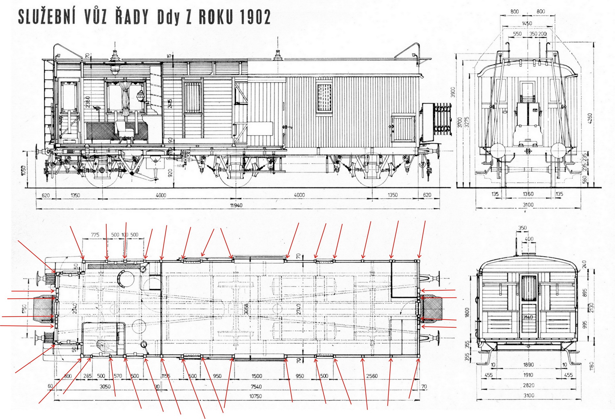

Příspěvekod rkwa » ned 20 lis, 2016 8:59 pm
tuž hezké, ale...
ta vystupující kostra skříně nejsou jen H kolem oken
ty červené šipky označují kde všude by měly být sloupky skříně, které byly propojeny v místě okna nebo psince (ony H). Toto určitě by bylo vhobné doplnit.
