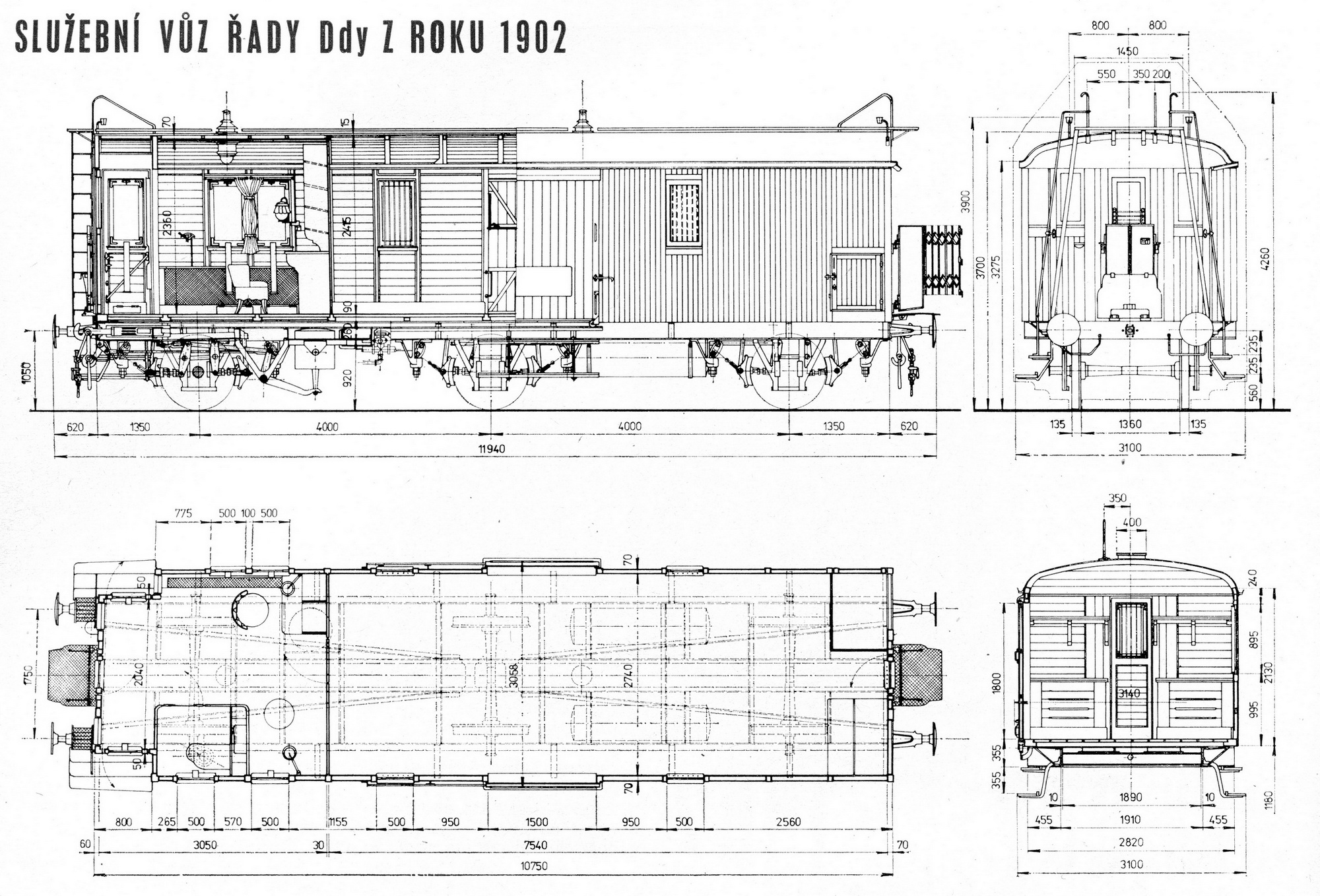

UncleFardy píše:Představená stavebnice je podle vygoogleného výkresu, který byl největší a měl nejvíc detailů.
Asi by nebylo od věci sem do vlákna vložit výkres, podle kterého se stavebnice vyráběla, aby se předešlo nedorozuměním, pokud si někdo vygooglí jiný výkres.

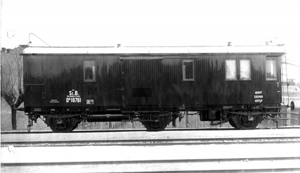

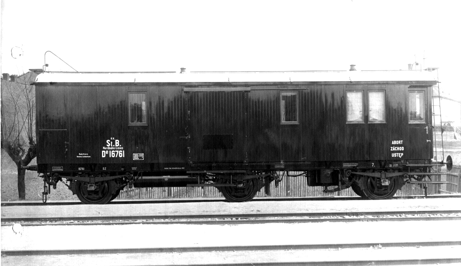

no né že bych věděl vše, ale nejsem si jist rozdělením oken na skříni vozu - na straně bez záchodu bývaly okna zdvojené
takto to je i ve výkrese od p. Zeleného, když popisoval 3n služební vozy KKStB v Ž 1982

Příspěvekod radeksindy » čtv 17 lis, 2016 12:12 am
Skica z Roellovy Encyklopedie je převzata z Blattu číslo 425. Ten nese datum z července 1911, ale výroba třínápravových De byla ukončena v roce 1912 dodávkou posledních 8 kusů. Takže zbývá vyřešit otázku zda se v tomto provedení vůbec něco vyrobilo. Většina vozů skutečně měla vpravo v kanceláři okno dvojité a odpovídá výkresu publikovanému před lety v Železničáři. Nedivil bych se pokud by se podařilo vyrobit model neexistujícího vozu.

Nádhera, děkuji za tu fotku. Když jsem předával podklady ke konstrukci stavebnice, tak jsem měl kopii toho plánku ze Železničáře, pořízenou v roce 1983 technikou cyklostyl (nebo tak nějak se tomu říkalo) která časem bledne, stejně jako v dnešní době účtenky z pump, a v roce 2016 na začátku už některé koty nebyly čitelné. Dále jsem měl vygooglený ten výkres, který jsme tu pověsili. Takže se konstruovalo podle obou plánků a fotografií vozu Dd, protože fotku skutečného vozu Ddy, ať již ČSD nebo kkStB, jsem vůbec neměl, nicméně konstrukce skříně je v principu shodná. Počítám zde s diskusí na téma umístění oken. Protože v tom článku v Železničáři je více nákresů, a ty se liší právě umístěním oken a záchodu, který to dost ovlivňoval. A "velký výkres", jak tomu interně říkáme, má další variantu umístění oken. Takže možností je více a jde jen o to nějakou vybrat. Myslím, že by se dala stavebnice udělat i variantně, tj. do plastového dílu by se udělala tři okna vedle sebe, přičemž pro služební oddíl by se udělal alternativní díl kartonové bočnice s peřejkami, který by měl dvě okna pokaždé jinde, jedno by překryl, a daly by se z jedné stavebnice postavit dvě varianty vozu. Uvidíme. Stavebnice bude mít víc alternací. Třeba madla u středních dveří - budou moci být zhotovena vyhnutím z papíru a zpevněním díky napuštění vteřiňákem, nebo se papírová madla odřežou a modelář si zhotoví madla z tenkého drátku, který vsune do připravených dírek. Popíšu to zítra. To je ale alternace konstrukční, nikoliv vzhledová. Každopádně doufám, že dosud nedořešené prvky či nejasná místa se zde dotáhnou tak, aby výsledkem byl model věrný předloze a stavebnice se dobře stavěla. Zajímavá je i varianta vozu s nástřeškem a dvěma představky, k ní ale žádný podklad nemám, takže se vycházelo z toho co je a tomu pak odpovídá i zvolená varianta.

Příspěvekod radeksindy » čtv 17 lis, 2016 5:42 pm
V Železničáři jsou uvedená právě obě základní provedení ve vozové skupině Ib. První výkres ukazuje druhou variantu z roku 1910 a podle mého názoru se podle ní vyrábělo až do konce roku 1912 a varianta podle které je postaven i model vůbec nebyla vyrobena. Druhý výkres ve zmíněném článku ukazuje první variantu z roku 1902. Je dost možné, že se průběhu času mohly vyskytnout doplňkové změny v počty psinců a vnitřním vybavení, ale rozhodně bych se při opravách prototypové stavebnice držel výkresu z roku 1902. Železničář mám doma, můžu ho prohnat skenerem.
Od roku 1902 do roku 1909 bylo podle něj vyrobeno cca 90 vozů, z toho 40 jich zůstalo po válce na našem území. Nakonec jich bylo přečíslováno 34 a zařazeno jako Ddy 6-4804 až 6-4848. V roce 1957 jich bylo ještě dost, přesné číslo teď nevím, ale ještě půlka jich v roce 1957 mohla dostat nové číslo 7-21xx. Ale přelom 50. a 60.let znamená pro ně konec.
