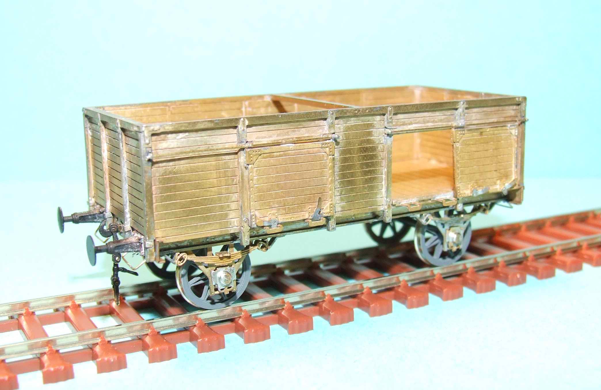

a ještě k uhlákům:
U popisů je celkem jezdnoznačně nutno říct, které období má vůz představovat. Druhá epocha je málo, nápisy prošly určitým vývojem, ale zase taková divočina to na rozdíl od dob po druhé světové válce nebyla. To co posílal UncleFardy je sestaveno s ohledem běžnou praxi druhé poloviny dvacátých let.
Statistik:
Ještě k té fotografii z cukrovaru Sládkovičovo. Vůz zcela jistě nemá plechové klapky, ale dřevěné. Ještě po válce měly ČSD skoro 5 tisíc vozů s ložnou vahou 15 t, z nichž většina byla podobného typu. Krásný lept poslední varianty stavěné pro KFNB má V.Lepieš. Pár fotek je tady http://drake-model.rajce.idnes.cz/K_KFNB_1900/
