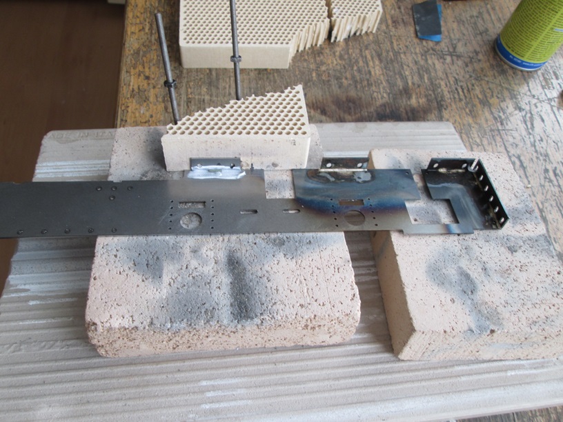

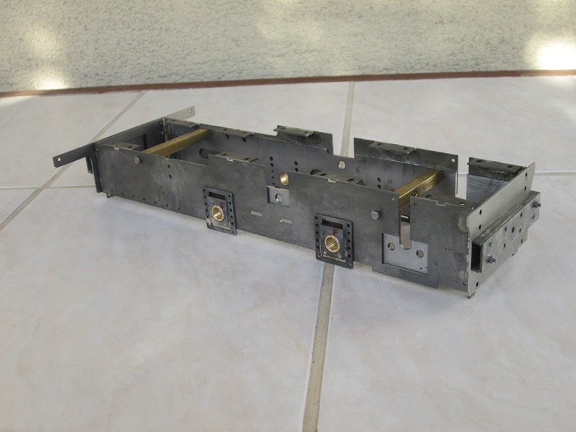

Tu sú prvé kroky: upravil som bočné časti pôvodného rámu (odrezal som "uši" a troška skrátil), zospájkoval som imitáciu
uchytenia ložísk (vonkajšiu časť). Tiež som zospájkoval radlice a kryt pre prijímač a batérie (na spodnej časti rámu).
Podotýkam, že väčšinou spájkujem tvrdou spájkou vzhľadom na tepelné namáhanie niektorých častí lokomotívy alebo
kvôli pevnosti spoja.

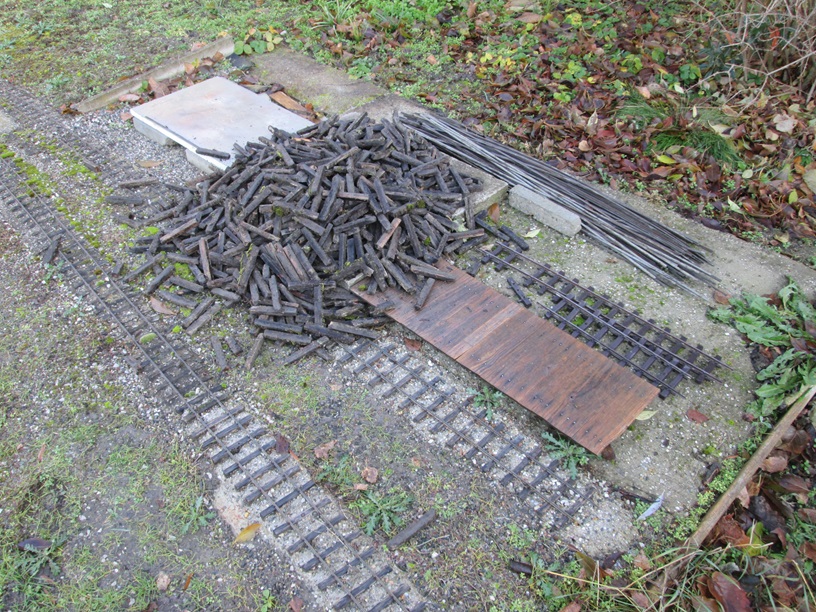

Len tak pre zaujímavosť, pomaly sa prejavuje starnutie dubových pražcov, takže sa budem musieť pripraviť na rekonštrukciu trate.
Nakoľko však už nechcem tráviť voľný čas montážou koľajových polí - je to dosť zdĺhavé, rozhodol som sa, že zrejme väčšia časť
trate (aj výhybiek) bude z koľajiva Peco.( Koľaje a výhybky Peco mám už použité na koncovej staničke.) Je mi to troška ľúto, ale
jednoducho niečo za niečo - ten ušetrený čas venujem radšej stavbe vagónov či budov.

tak včera a dnes som mal viac času, tak som spájkoval a spájkoval....
Prvé bolo treba prispájkovať na jednotlivé diely rámu úchytky, na ktoré sa potom priskrutkujú čelá, podlaha kabíny a plech pod kotlom.
Dielo sa podarilo (samozrejme tvrdá spájka - pri dýmnici kvôli teplu, obyčajná by tam zlyhala - pre ostatné časti kvôli pevnosti spojov).
Tiež som zaspájkoval U -profily pod nárazníky (spriahadlá).
Zložil som rám, zatiaľ je to hrubé a neopracované, ale potrebujem presné rozmery plechu (pod kotlom) a podlahy kabíny a presné umiestnenie
otvorov na nich , aby to sedelo s otvormi na úchytkách.
Kým sa to bude rezať, dorobím ešte nejaké detaily k rámu.

Keďže Radek tu nadhodil nejaké otázky okolo tvrdej spájky, tak pridám zopár informácií.
Samotná stavebnica lokomotívy (pojazd, válce, rozvody, kotol a armatúry) nepotrebujú žiadne
spájkovanie, ak sa nemýlim. Keďže však robím pojazdu takpovediac nový "vizuál", robím tiež
komplet celú kabínu (ktorá v stavebnici nie je), piesočník, spriahadlá, radlice, imitáciu uchytenia ložísk a ďalšie drobnosti,
tu už sa nezaobídem bez spájkovania. Cínovú spájku tu ale nepoužívam, spoje sú tu predsa len viac zaťažené, jednak
na pevnosť a tiež na teplotu, takže ju používam skôr výnimočne - napr. na uchytenie nitov tam, kde
nie je materiál tepelne namáhaný. Všade sa teda snažím používať tvrdú spájku.
Tvrdú spájku som použil aj na spájkovanie kabíny pri svojej prvej parnej lokomotíve,
ale to už sú dosť dlhé spoje a odvod tepla je tam pomerne veľký, takže to bolo dosť náročné - naviac som vtedy
nemal s týmto druhom spájky žiadne skúsenosti.
Pri druhej lokomotíve som na spájkovanie kabíny už použil bezolovnatú cínovú spájku s obsahom medi, ktorá je oveľa
pevnejšia v porovnaní s obyčajnou cínovou spájkou. Jej nevýhoda je, že nesmie prísť do priameho styku s plameňom spájkovačky,
takže si to vyžaduje viac pozornosti.
Ono pokiaľ by som na stavbu lokomotívy používal mosadz, to spájkovanie by bolo o niečo jednoduchšie - tvrdá spájka ide s mosadzou
super dobre, predsa len oceľ je o niečo horšia v tomto smere. Je to dané zrejme oveľa vyššou tepelnou vodivosťou mosadze než akú má oceľ.
Ale už som si nato zvykol.
Čo sa týka spájky a tavidla: spájku aj tavidlo som kúpil u Bengs-modellbau, ale predpokladám, že spájka bude rovnaká, ako
tá, na ktorú dal odkaz Radek, zrejme aj tavidlo. Je to tiež L-Ag55, používam pruty s priemerom 1mm, pre jemnejšie detaily 0,5mm priemer.
Tiež som používal tvrdú spájku aj ako pastu, tá bola použitá na uchytenie skrutiek, nitov a pod.
Horáky používam viacmenej len dva - sú dobre vidieť na obr. na strane 2 tohto vlákna. Väčší horák používa zmes plynov
butan-propylén-propán, dosahuje teplotu až 2100°C, menší je klasika. Výnimočne pre spájkovanie kabíny tvrdou spájkou
som ale musel použiť ešte väčší horák,tuším má výkon okolo 4 KW, je na klasickú zmes propán - bután.

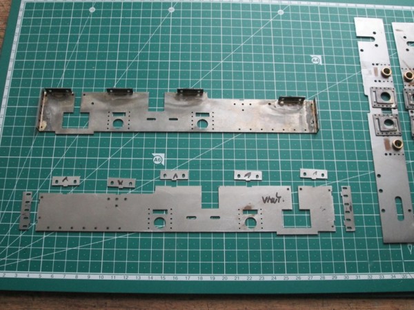

Zdravím, prišli mi zase nejaké diely vyrezané laserom, tak som troška majstroval. Keďže medzi dielmi bolo aj "plato" pod kotlom,
mohol som vyskúšať, ako bude sedieť odpruženie prvej nápravy (teda samozrejme jeho imitácia) - samotné listové pružiny som kúpil u Hermanna Echtdampf, troška som ich upravil
odrezaním koncov a miernym vyrovnaním, samotné uchytenie ich koncov k rámu som musel dorobiť.

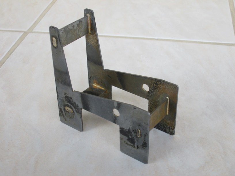

No a aby sa mi ľahšie spájkovali na seba kolmé časti - či už nejaké dosky alebo pásovina - nechal som si vyrezať laserom takúto
"stoličku" - zaspájkoval som ju tvrdou spájkou a ešte ju nastriekam farbou pre vysoké teploty. Niečo podobné, len oveľa väčšie
som si pripravil pre spájkovanie kabín lokomotív.

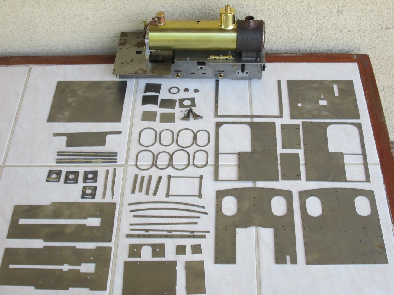

Příspěvekod Jozef Milko » sob 08 čer, 2024 1:03 pm

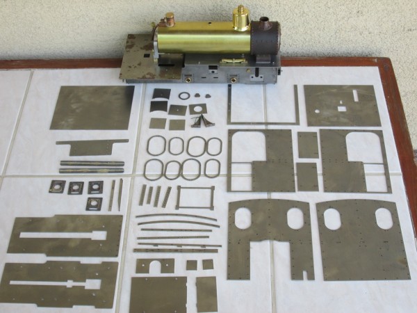

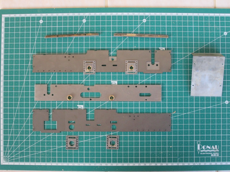

Ahojte, konečne som sa dostal na chvíľu k mojej železničke, takže som troška popracoval na malej výtopni
a tiež mám už všetky naprojektované diely pre lokomotívu. Zostal som verný oceli, takže na obrázku môžte
vidieť jednotlivé diely pre kabínu a podvozok vyrezané laserom, niečo dorobím ešte ručne no a zvyšok - parný stroj, kotol a dvojkolia
použijem továrenské výrobky od firmy Roundhous. V júli by mi mal prísť z Austrálie aj zotrvačník pre túto
novú lokomotívu. (Našťastie výrobu po projektantovi a výrobcovi, ktorý to pôvodne vyrábal, prevzala iná firma, len im to
chvíľu trvalo, kým spustili výrobu.)

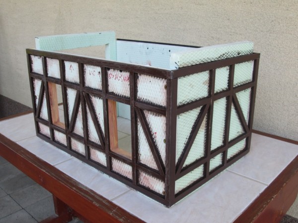

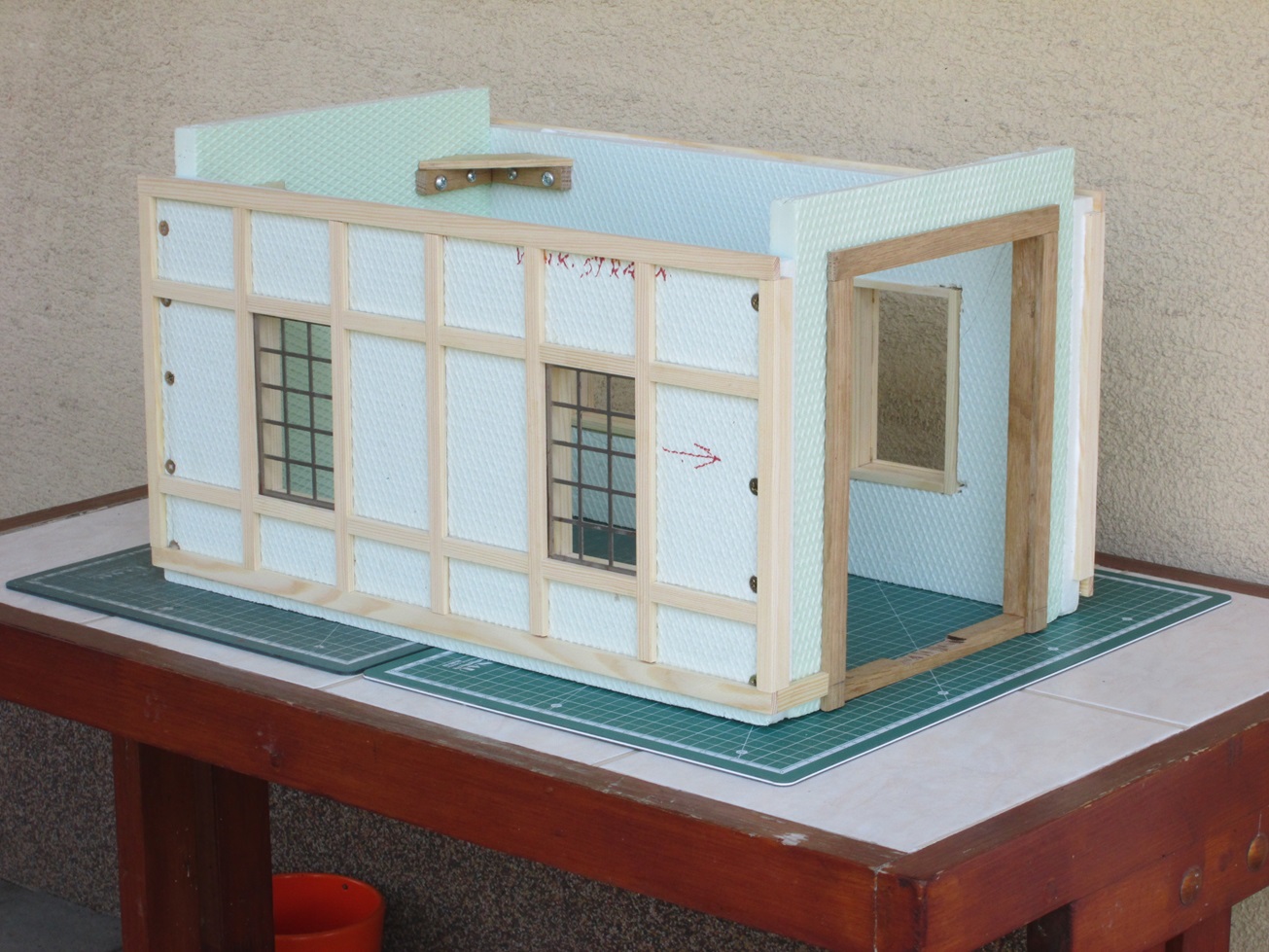

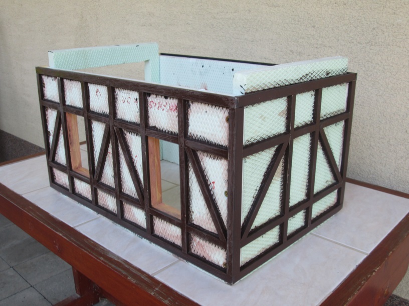

Nižšie je obrázok malej výtopne, teda ako to teraz momentálne vyzerá, - použil som 20 mm hrubý zelený styrodur zdrsnený
(mriežka). Samotné steny sú k sebe len priskrutkované, do zadnej časti hore som si vyrobil dva jednoduché uholníky na zavetrenie,
(teda aby sa z obdĺžnika nestával počas manipulácie kosoštvorec).Drevené lišty, imitujúce hrázdenie som lepil disperzným, vode
odolným lepidlom. Okná som nechal tiež vyrezať laserom, len ich musím ešte upraviť, aby neboli také ploché. Hrázdenie nie je ešte celkom
hotové, ale to už je len zopár kúskov, čo treba dolepiť. Neviem, či som to niekde už písal, ale inšpiráciou pre moju výtopňu je mi výtopňa z trate
Korytnica - Ružomberok, je ale skrátená, a niektoré detaily i rozmery celkovo sú iné.
No a tu nižšie sú laserom vyrezané diely, možno tu nejaké drobnosti ešte chýbajú, ale zhruba by to malo byť všetko, bočné diely
rámu sú provizórne zmontované a ako som písal vyššie, niečo treba ešte dorobiť ručne. Navrhol som si a dal vyrezať dve rôzne
plató pod kotol, jedno je s výrezmi pre výfukové a prívodné rúry, druhé je pre lenivejší variant - teda bez imitácie rúr.

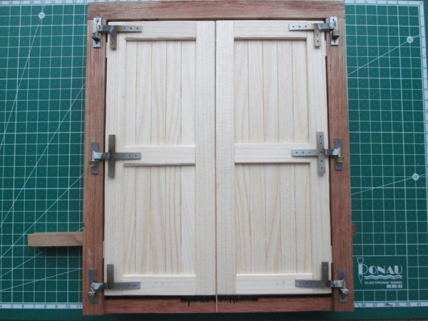

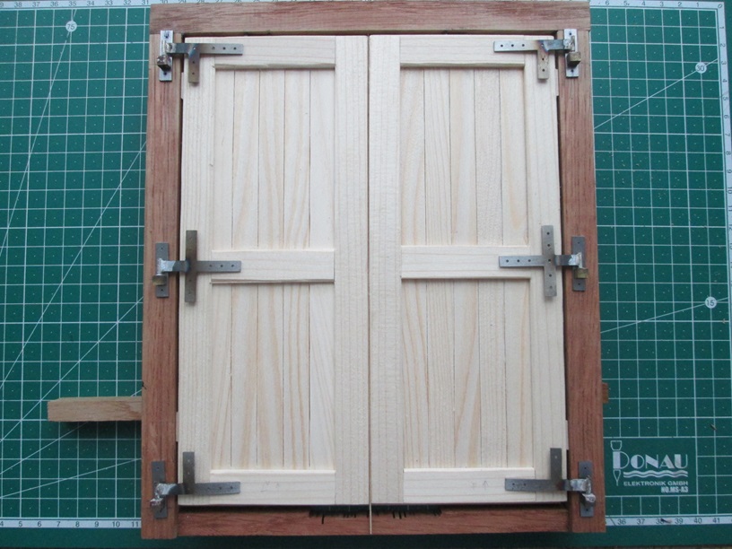

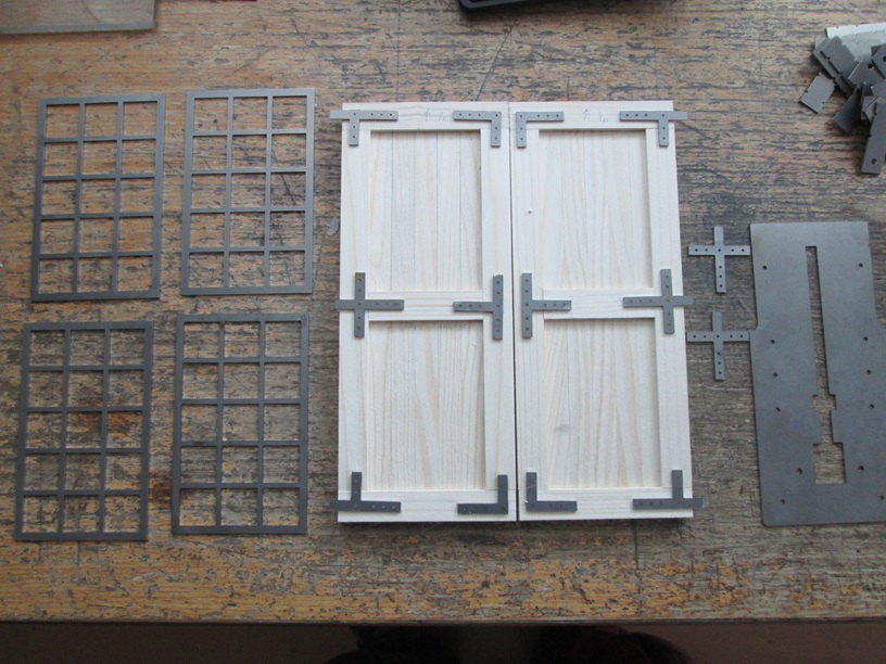

Pomaly pokračujem aspoň s tou výtopňou - už som konečne vyriešil uchytenie dverí, dokončil hrázdenie, po namorení a natretí hnedou farbou som ho mierne obrúsil, takže ešte by mal prísť tretí náter a po dokončení výplne stien prelakovanie matným lakom.

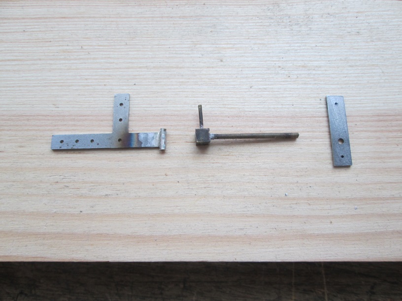

Pánty som vyriešil tak, že som do mosadznej tyčoviny priletoval Ms prut (1,2 mm priemer) a tiež uchytenie pántu do rámu dverí - je to závitová tyč priemeru 2mm. Rámy dverí sú prevŕtané, vzadu bude držať záv.tyčku matica s podložkou. Ešte som pridal oceľové kovanie, ktoré imituje uchytenie pántov do rámu. Na kovanie dverí som prispájkoval Ms trubku (2 mm priemer) .
Samozrejme, všetky kovové časti bude treba ešte opracovať a kovanie na dverách mierne vyhnúť na koncoch s trubkou tak, aby sa dalo pripevniť k dverám.
Na hrázdenie som použil smrekové hranolčeky 5mm hrubé a 10 a 12 mm široké.

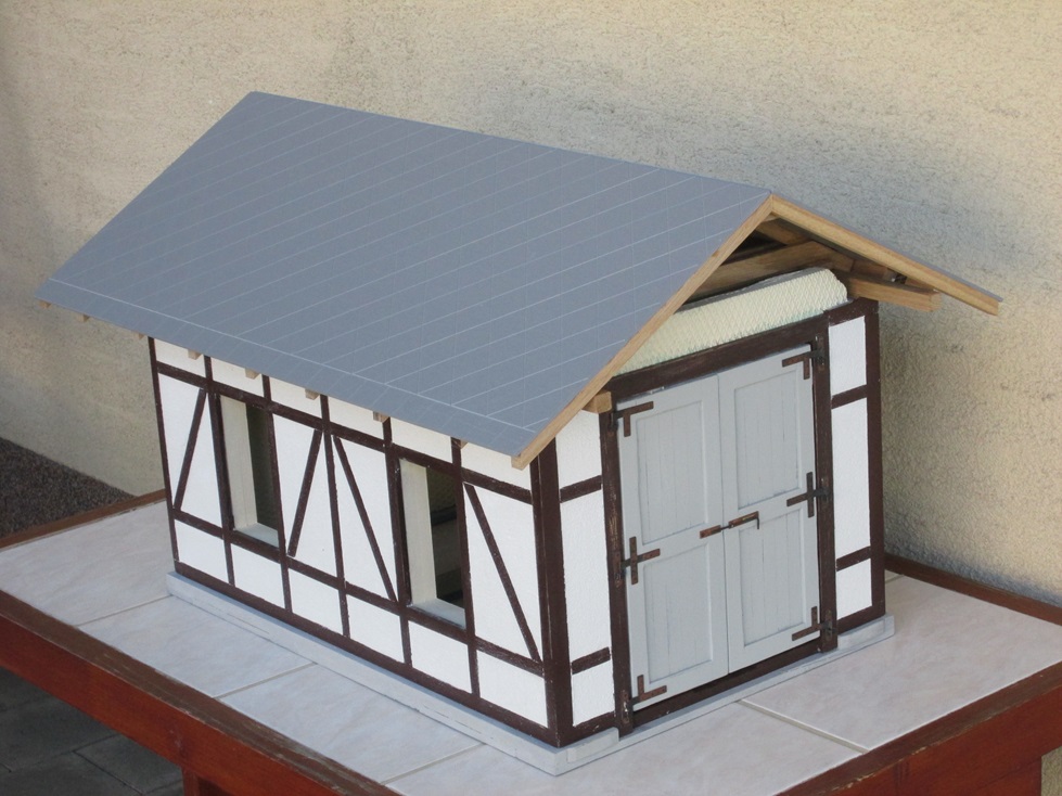

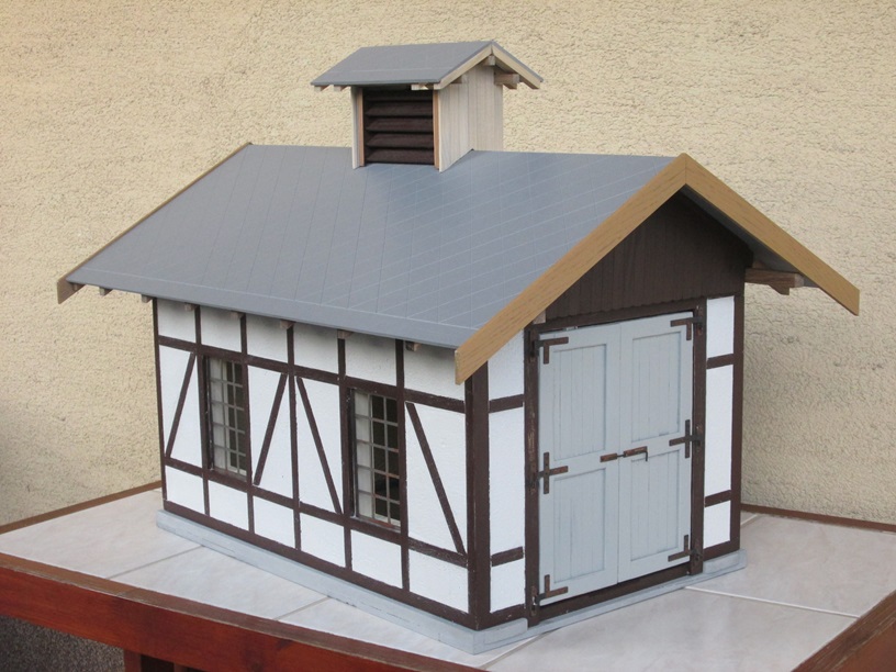

po dlhšom čase aspoň niečo - troška som pokročil v stavbe výtopne pre moju maličkú parnú lokomotívu, tak prinášam nové foto.
Strecha ešte nie je dokončená, treba pokryť hrebeň strechy, dokončiť štíty a urobiť nejaké odvetrávanie. Na imitáciu eternitu zase použijem
spray s efektom cementu - jeden tmavší a druhý bledší plus nejaká imitácia starnutia. Tiež nie je dokončená podlaha vo vnútri výtopne a okná.
Tentoraz som nerobil pre strechu klasický plnohodnotný krov ako inokedy, ale musel som vystužiť strechu hlavne pozdĺžne, aby sa umelá hmota neprehýbala.
Dlžka strechy je totiž 60 cm, a tu už je dosť veľa pre použitý materiál. Keďže je to všetko skryté, tak mi to nevadí - dôležitejšia v tomto prípade je odolnosť voči počasiu.
(Totiž umelohmotné dosky nelepím bežne na samotný krov - kvôli možnosti výmeny v prípade poškodenia. Ak by som ich prilepil na krokvy,
ako to robím v prípade menších striech, tak by sa tiež neprehýbali, ale prípadná výmena by bola náročnejšia.)
Na výplň medzi hrázdením som použil mrazuvzdorné lepidlo Knauf - biele, aby som už nemusel natierať steny.

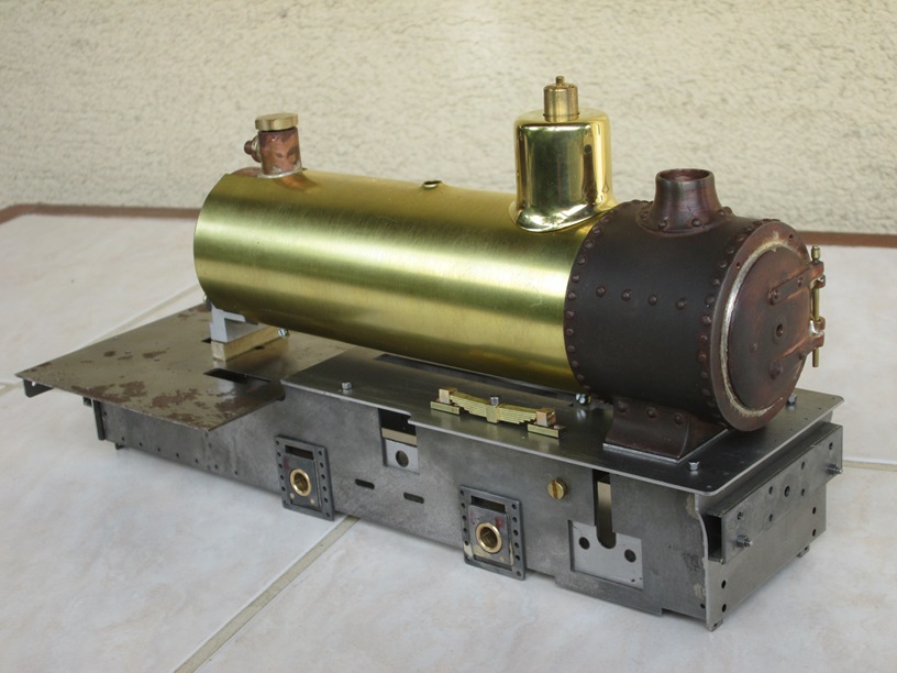

Příspěvekod Jozef Milko » čtv 14 lis, 2024 3:54 pm
Ahojte,
aj keď nie je u mňa temer nič nové, tak aspoň s tým málom sa pochválim.

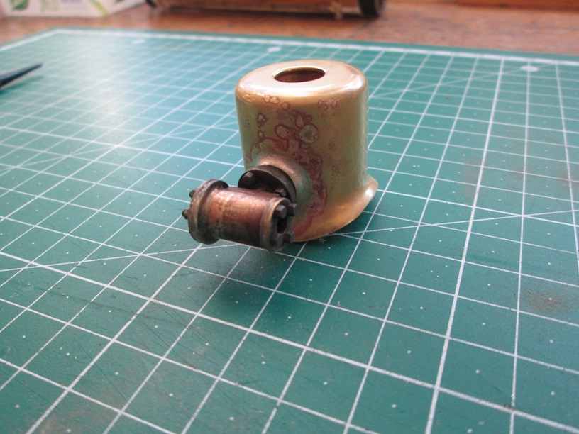

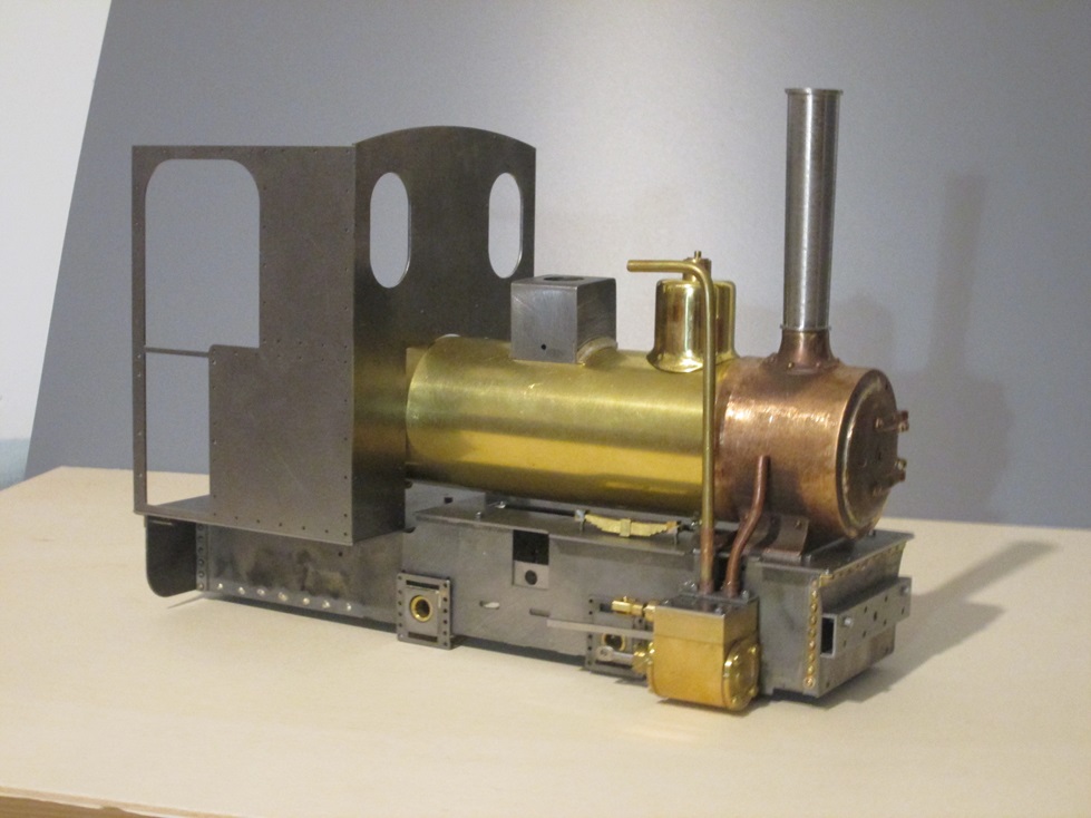

Stavba malej orenštajnky pokračuje od úpravy dýmnice - musel som tam zbrúsiť všetky nity,
(môžte porovnať s niektorými foto vyššie), cez prívodné a výfukové rúry k válcom.
(jedná sa samozrejme o imitácie - skutočný prívod a odvod pary sa deje z kotla cez dýmnicu a vnútro rámu).
Dávam pomaly dokopy aj imitáciu regulátora, ten bude umiestnený na parojeme na pravej strane.
Prívodná rúra pary z neho sa rozdvojuje na pravej strane kotla,
jedna rúra ide popod kotol k ľavému válcu a pôvodná pokračuje k pravému válcu.
Pri týchto rúrach je malá záludnosť v tom, ako ich ohnúť. Prívodné "rúry" sú ohnuté do pravého
uhla - raz pri regulátore a potom pri ľavom válci. Takže tu som namiesto rúry použil mosadznú tyč,
za tepla sa mi ju podarilo ohnúť do pravého uhla (pri tom ľavom válci to bolo pomerne ostré, s malým
polomerom ohybu), ale vyšlo mi to. Čo sa týka výfukových rúr, tie som urobil pokusne z medených rúrok
ale aj tie som musel ohýbať za tepla. Mám ešte pripravené medené rúrky s väčším polomerom, tak
skúsim aj tie ohnúť. Tie by viac odpovedali skutočnosti.

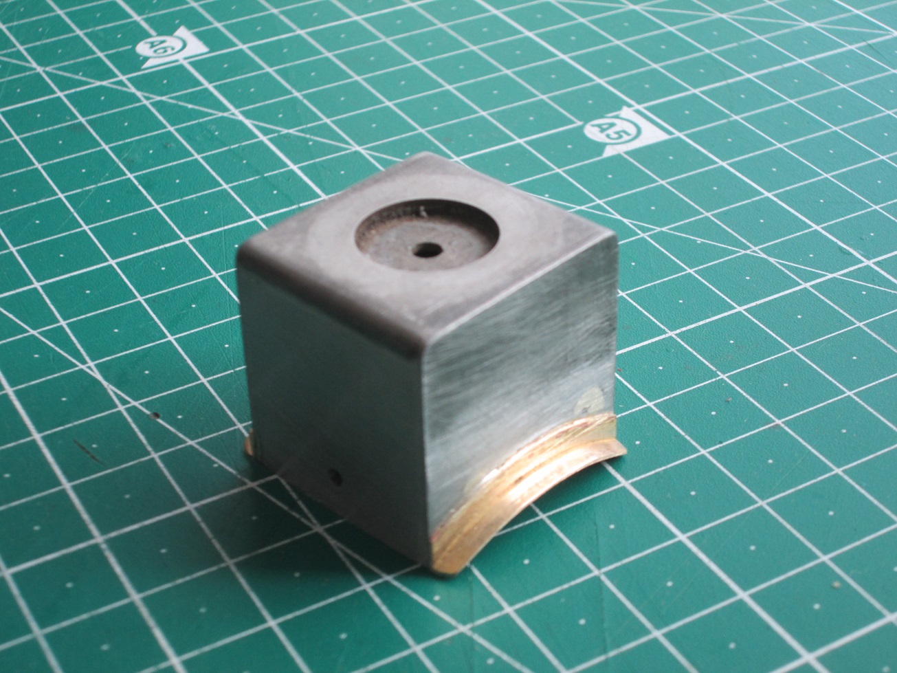

Dal som dokopy aj hrubú stavbu piesočníka, zapotil som sa s L profilom na jeho prednej a zadnej časti, ktorý bolo
treba za tepla presne ohnúť a potom prispájkovať tvrdou spájkou. Zdá sa to maličkosť, ale dalo mi to zabrať.
No a remíza dostala už aj odvetrávaciu vežičku (v skutočnosti je už celá natretá) a tiež drevené štíty.

konečne mám hotový regulátor - ešte musím dorobiť tyčku od regulátora ku kabíne a možno čo to na ňom obrúsiť,
som celkom spokojný, ako sa mi podaril, pretože som niektoré časti robil od oka a spájkoval tvrdou spájkou všetky
možné spoje, až som sa bál, že sa mi niečo posunie a budem môcť začať odznova. Výborne sa mi hodili malé závitníky,
ktorými som na prírubách urobil závity (M1,4) a tak som nemusel skrutky spájkovať, vyzerá to lepšie. Uchytenie
regulátora na parnom dóme je cez závitovú tyčku (M3), závit je aj na regulátore aj na parnom dóme.
Do rúry, ktorá ide z regulátora do válcov, som urobil závit a na vnútornej zadnej strane regulátora je prispájkovaná matica,
takže to urobím tak, že tyčka ku kabíne, regulátor samotný a rúra k válcom budú prepojené tiež závitovou tyčou,
aby mi to v regulátore celé nelietalo.
Vo voľnom čase pokračujem s rušením starej trate - dubové pražce, ktoré majú už 11 rokov, sú ozaj prehnité. Čudujem sa,
že sa trať pod lokomotívou, ktorá je dosť ťažká, neporušila. Pomaly mi vzniká kopa starých pražcov, až sa mi nechce veriť,
že som toto kedysi ručne popripevňoval na koľajnice. (Bolo to okolo 8000 skobičiek, ktoré som pozatĺkal).
Ale všetko raz skončí, teraz sa teším na obnovu trate a na zmeny, ktoré na nej plánujem.

kdysi jsem si psal s jedním Angličanem, který na videu ukazoval právě to natloukání kolejí. Jestli to nezkoušel zautomatizovat nebo změnit technologii.
Odpověděl, že tahle to fungovalo odjakživa a než by nějaké ulehčovadlo vymyslel, má to s pomocí měrek rozchodu dávno hotové ručně :D
Akorát mě zajímá, jestli v modelovém měřítku bude významný rozdíl mezi životností "přírodního" dřeva a namořeného v nějakém toxickém sajrajtu.
rawen
Příspěvky: 1994
Bydliště: Prostějov
Re: Železnička pri Čiernej Vode
Příspěvekod Jozef Milko » pon 02 pro, 2024 10:01 pm
rawen píše:
Určite je rozdiel, ja som použil dubové pražce, tie boli morené 24h v takom niečom ako Bochemit (trieda ochrany dreva III). No a použiteľné boli vlastne 11 rokov.
Mal som presne to isté drevo (aj rozmerovo), ale nemorené, tiež bolo uložené podobne ako pražce, ale za 4 roky bolo hnilé.
No ale s drevenými pražcami som už skončil - znova so pustiť do toho znamená prestať so stavbou modelov na dosť dlhú dobu - teda ak by som chcel mať
znova vybudovanú trať v nejakom reálnom čase.
