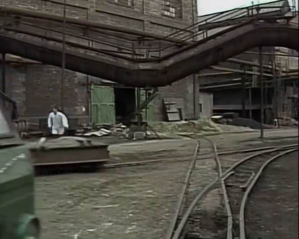

V 13dílném československém TV seriálu z roku 1978 "Zákony pohybu" je možné si všimnout funkční úzkorozchodné tovární železnice.
Tato trať je součásti vnitropodnikové dopravy ve fiktivním národním podniku RADIANA, k jehož ztvárnění pro potřeby natáčení posloužily železárny Králův Dvůr.
(dle ortofotografií je dnes v daném místě rozsáhlý normálněrozchodný vlečkový areál)
V záběru je vidět modelářsky vděčná pasáž s křížením dvou kolejí a se souvisejícími dvěma výhybkami.
Křižující kolej je zaústěna do staré tovární haly s novějšími posuvnými dvoukřídlými vraty.
Tu průmyslovou úzkokolejku (pravděpodobně o rozchodu 650 mm ?) najdete v 8. díle s názvem "Nápad".

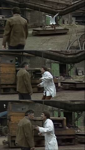

V situaci, kdy Láďa Bidlo (hraje mladý budoucí plzeňský Moliér Antonín Procházka) shání svého nadcházejícího tchána Vaška Kalinu (Jiří Vala), aby se ho přeptal na zdraví jeho dcery Boženky Kalinové (Jana Leichtová), nechal ji pozdravovat a vzkázal jí, ať při angíně každou hodinu kloktá.
Navíc ještě "zrovna náhodou" (díky, pane režisére) projíždí tudy přes celou scénu po křížené koleji ošuntělý, klasicky analogově ozvučený :-) žlutý lokotraktor sunoucí malý plošiňák.
Jiný záběr na další část úzkorozchodné trati (levostranná odbočka s výhybkou) je pak ještě i ve 12. díle nazvaném "Starosti se ženami".

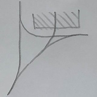

Sice jsem doufal, že se možná časem najdou k té úzkokolejce nějaké dostupné informace, ale jist jsem si tím nebyl. Pro ten horší případ jsem si přede dvěma dny narychlo načrtl pár hrubých skic, aby bylo možné se pro začátek aspoň od něčeho odpíchnout, o něčem uvažovat, trochu to promyslet a rozpracovat.

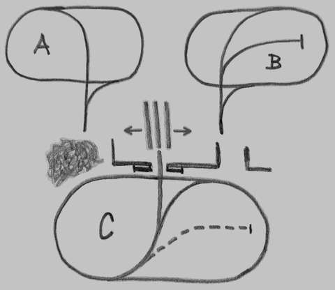

V měřítku 1:87 jsem zvažoval úzkorozchodnou velikost H0e nebo H0f.
V H0f ("Zetkový" rozchod 6,5 mm) se přímo nabízí železnice firmy BUSCH, s žádoucí pomalou klidnou jízdou a provozně spolehlivá (je s přítlakem trakčních vozidel a zvládá tak skoro všechno).
Částečnou nevýhodou ale jsou (přesněji řečeno, pro některý způsob provozování mohou být) standardní proprietární spřáhla, kde s on-line spojováním a rozpojováním vozidel bohužel nelze počítat.
Velikost H0e s "eNkovým" rozchodem 9 mm se nechá s flexinami dost znásilnit, a to i pro tvorbu mikro-kolejiště. Krátké tendrovky i malé lokotraktory jsou osvědčené - a velmi malé poloměry oblouků jim nedělají problémy. No a kiplory i jiné menší dvounápravové vozy jakbysmet.
V této velikosti, kdyby člověk zůstal u standardně osazovaných třmenových (očkových) spřáhel, se vozidla dají snadno on-line spojovat/rozpojovat. Samozřejmě, pokud by se šlo do modelovějších talířových (aka bosenských) apod., už by to potom bylo podobně provozně omezující jako u té menší H0f velikosti.
Varianta A by byla pro řadu modelářů asi takový eventuální první logický-přímočarý přechod od zmíněné filmové scény (křížení spolu se dvěma výhybkami) k uzavřenějšímu layoutu umožňujícímu vedle manipulace i jednoduché bezobslužné "kroužení".
Od toho je pak už jen krok k variantám B a C, které sice vyžadují malý zásah s izolovanými úseky, ale jejich zaintegrovaný princip vratné smyčky umožňuje změnu směru jízdy (po směru chodu ručiček hodinových i naopak proti směru) bez sundání soupravy z koleje.
Varianta C má naznačenu skrytou přesuvnu - buďto jako nedílnou součást tovární haly se zaústěnou křižující kolejí anebo spíš ve formě volitelně připojitelného malého segmentu.
Rozměry takovýchto nebo podobných kolejišť by i přes měřítko 1:87 mohly být v případě nutnosti velmi malé - podle zvolené modelové velikosti (H0e versus H0f) už od cca 0,125 m2 (osmina čtverečního metru je plocha formátu A3).

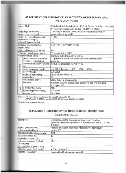

Drobná informace - zdroj "Neveřejné úzkorozchodné dráhy v Čechách"/Miroslav Kunt, Tomáš Kalina.
- Králův Dvůr, železárny - 650 mm -
-m-

Dovi, hned tvoje první skica je skvělý námět na nějaké to Cameo. Díky za inspiraci :wink:

Milane,
děkuji Ti za ty kopie historických tabulek.
Po jejich přečtení si lze všimnout nejméně tří zajímavostí:
1)
650mm úzkokolejka Králodvorských železáren se od svého vzniku na konci 19. století dožila v normálním provozním stavu včetně parní trakce cca 90 let (regulérní provoz posledních tamních tendrovek, dvojspřežných BS 80, a to jak "dole" v rozsáhlém areálu železáren, tak hlavně "nahoře" na odvalové haldě, byl ukončen dne 10. 3. 1987 v souvislosti s poslední vysokopecní tavbou a posledními odpichy - dále se na úzkokolejce provozovala už "jen" motorová doprava prostřednictvím BN 30, BNE 50, BN 60, BN 60 H a BH 120).
A ve smyslu samotné fyzické existence králodvorské úzkokolejky a její technické funkčnosti pak dokonce přes 100 let (viz video z roku 2004 v odkazu od Petra Barchánka).
2)
Těm v tabulkách uvedeným minimálním poloměrům 10 m by v měřítku 1:87 odpovídal rádius 115 mm.
A jaký že poloměr má H0f kusové obloukové kolejivo firmy BUSCH?
Je to právě těch 115 mm.
3)
Měrné (metrové) hmotnosti v tabulkách uvedených /povolovatelem schválených/ 12cm kolejnic se vzájemně liší o stovky procent - vypadá to na chybu ve druhé tabulce.

Ivane,
velmi rádo se stalo.
Železničních miniatur není nikdy dost. A co je malé, to je milé :--)
Navíc modelové ztvárnění by bylo podloženo našimi tuzemskými reáliemi.
A nebylo by to ani technicky náročné, tak se přímo nabízí nějak to scénicky využít.
Kdyby se realizovala nejenom ta menší centrální část s křížením + dvěma výměnami, ale velkoryseji celý motiv s tím trianglem, parádní by bylo jeho použití i pro otáčení celých souprav o 180 stupňů. To mj. i na tom malém prostoru umožňuje, aby za všech provozních okolností mohl strojvedoucí vozy snadno (bez objíždění vozů lokomotivou) nasunout do haly, s odpojenou lokomotivou vzápětí zase z haly vyjet stejnou trasou ven a konat po areálu (nebo za kulisami/SN) další manipulační jízdy.
