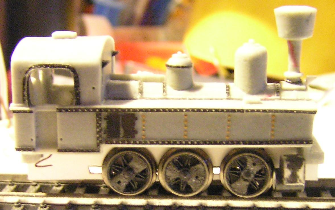

Ahoj všichni, už x dobu toužím po 310 v TT. Rozhodl jsem se, že se jí pokusím sesmolit sám. A udělám tak komplet svojí první mašinku z odlitku. I za cenu toho že bude bez pohonu a moje samodomo :) Na burze jsem si kdysi pořídil odlitek, a na něm pomalu tvořím nějaké věci. Opatřil jsem si i kolečka no a zasekl jsem se na tom, že nedovedu udělat z nějakého pevného materiálu rám podvozku a rozvody na kolech :? Rám jsem pokusně udělal z papíru, ale to není ono. Chce to plech. Nakreslil jsem si to zjednodušené pro laser. Ale ten průmysloví co mám v dosahu je na to tak moc velký, že nedovede ani rám, natož díry v něm. A tak se vás tu ptám, dovedl byste někdo nějak udělat ten rám a rozvody :?: Pojezd bude ve vagónku.

Příspěvekod michal_n_cz » pát 01 kvě, 2015 9:24 am
stoupa píše:ano,lept kuber
rád bych se prosím zeptal na prostor pro kompresor - je takto připravený na leptu vpravo - zkrácená vana nebo je ten lept s dlouhýma vanama a musí se to upravit. Jde mi o to, že původně kompresor tlakové brzdy na lokomotivách nebyl a dosazen byl jen na některé. Zároveň se mi zdá, že většinou byl vlevo, ale vpravo jich také pár bylo. Pak jsem se chtěl zeptat zdali čelníky z té T3 pasovaly k tomu leptu origo, nebo se posunovali - na těch fotkách se mi zdá, žel byl uřezaný. Díky.

Příspěvekod stoupa » pon 04 kvě, 2015 7:54 pm
michal_n_cz píše:
Ahoj lept má obě vany dlouhé....já to napravo trochu zprasil :lol: tak tam přišel kompresor....jinak je to takový kafemlejn obecný ...osobně bych šel radši do leptu p.Zahrádky
http://kolejiste.webgarden.cz/rubriky/rada-310-0 jistě to bude řádově kvalitnější

Příspěvekod michal_n_cz » pon 04 kvě, 2015 11:37 pm
stoupa píše:Ahoj lept má obě vany dlouhé....já to napravo trochu zprasil :lol: tak tam přišel kompresor....jinak je to takový kafemlejn obecný ...osobně bych šel radši do leptu p.Zahrádky
Ahoj, díky za odkaz mašinka od P. Zahrádky vypadá moc pěkně, možná škoda to bastlit na tu T3. Já tu mám ten kit od MSE a ta od Kubera v tvém podání se mi zamlouvá více. Ta stavba z té T3 je už tak dost velký kompromis takže Kuber bude stačit. Taky jsem to různě poměřoval a ten rozvod od těch protiklik budu muset trochu přiohnout dolů o cca 1-1,5mm. Když jsi to stavěl tak motor se pod hranu kabiny a van a vzadu vešel nebo se musel někde trochu přibrousit nebo máš kastli nepatrně výše?

Příspěvekod stoupa » úte 05 kvě, 2015 12:09 pm
michal_n_cz píše:
No oproti originálu výš asi bude. Já se řídil výškou spřáhla a nárazníků. Když jsem to vyměřil vyšlo to takhle. Ve stavebnici nejsou čelníky ani kotel,udělal jsem čelník tak aby se dal použít ten Fleischman a vyšlo pohledově to celkem přirozeně. Je to taková "polomaketa" jak říkají letečtí kolegové. jediné co se mi moc nezdá je komín udělal bych ho trochu jinak.
