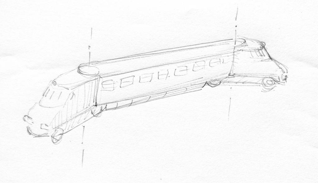

Vítek57 píše:Mě teda ještě napadlo udělat něco takovéhleho, ale nejsem schopen vyhodnotit, zda by to fungovalo nebo ne. Mám pocit jakoby to hned vykolejilo, ale vlastně nevím proč. I kdyby jo, tak vyrábět takový pojezd by byl ale skutečně oříšek.
Bohužel myslím, že tohle by nefungovalo - zkus si to nakreslit - kolejnice rádiusu 310, skříň strely a dva takovéto podvozky ;-)
Tady je poměr mezi rozvorem podvozku a obloukem i v případě modelu značný a fungovalo by to jedině v případě že bys byl schopen čep otáčení těch polonáprav přemisťovat ve skříni.
Taky je otázka jak bys to dělal.

No, asi mi nezbývá nic jiného než si to nakreslit, protože vašim komentářům moc nerozumím, jelikož si to moc neumím představit.
Souhlasím, že realizovatelnost tohoto pojezdu se blíží k nule. O to mi ani ale nešlo, jen mě zajímalo, zda by tohle teoreticky fungovalo.
Vycházel jsem z tohoto tendru, který využívá podobné koncepce(nebo ne? Upřímně nevím) https://www.dk-model.cz/produkt/tt-hnac ... rady-935-2

Jenže to co poslal Vítek je o tom, že by se oblouku přizpůsoboval i samotný podvozek.
To řešitelné technicky je, ale podle mne ne tak jak to nakreslil Vítek.
Nápravy podvozku by se otáčely podle své svislé osy v závislosti na natočení vlastního podvozku vůči skříni.
Nicméně v pojezdu strely to podle mne nemá žádný význam.

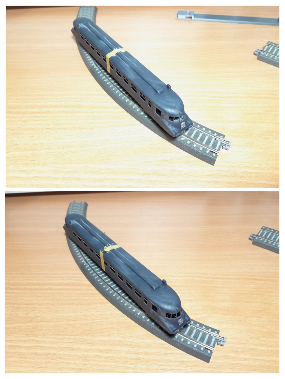

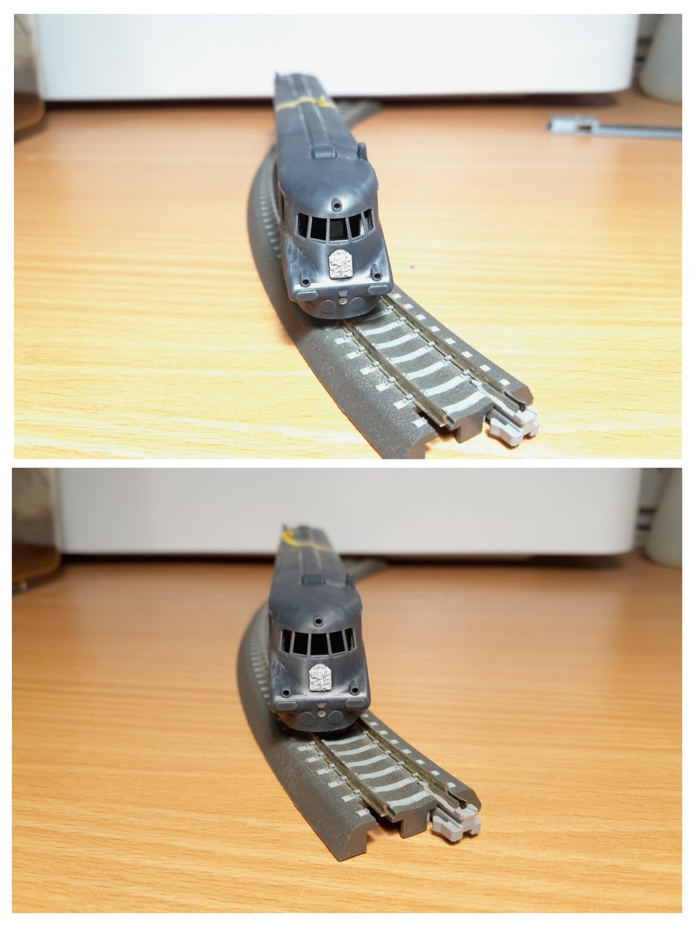

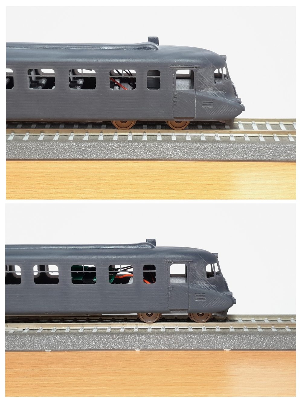

Příspěvekod michal_d » pát 31 říj, 2025 8:18 pm
Podzimní prázdniny mi daly čas na přemýšlení jak dál, vaše návrhy jsem si pročetl a některé jsou vskutku neotřelé. Nicméně jsem se rozhodl zůstat u jednoduchého řešení bez nějakých výklopných částí skříně nebo falešných dvojkolí. Úsilí, které bych tomu musel věnovat mi za to nestojí.
Zůstanu u stávajících podvozků s rozvorem 19,7mm - nic delšího se prostě nevytočí. Co jsem ale zkusil je posunutí podvozku co nejvíce k čelu to jde - poloha stejně není ideální, ale z bočního pohledu to vypadá o něco lépe. Musel jsem rozšířit vybrání ve skříni - delší vzdálenost otočných čepů vyžaduje větší úhel natočení podvozku. Zatím jsem sochal ve stávající skříni ale je vidět, že by to byla cesta. Co je nevýhoda, je fakt brutální vyosení vozu v oblouku, pro porovnání s etalonem dlouhých vozů Bmto Kuehn, vybočuje střední část ještě o víc než 1mm do středu oblouku, ale asi by to ještě problémy s průjezdností nepůsobilo. Na normy se tu spolehnout nedá, protože NEM neuvažují s průjezdem vozidel skupiny C obloukem menším než R350. Oproti tomu se zmenší vybočení čela vozu vně oblouku, ale bohužel ne nějak zásadně.
Níže přikládám pro porovnání fotky s podvozky v původní poloze (vnitřní dvojkolí ve správné poloze) a v poloze u čela (neodpovídá poloha žádného dvojkolí). Při bočním pohledu je řešení s podvozky u čela takové "strelovější", bohužel poloha v oblouku to aspoň pro mne vizuálně dost degraduje. Nevím vlastně pro co se rozhodnout. řešení s kratším rozvorem je provozně spolehlivější a má nějakou rezervu na podkročení oblouku R310. Druhé řešení je v R310 na hraně bez rezervy...
Na fotkách nahoře vždy kratší rozvor, dole delší.

Příspěvekod Ivan » pát 31 říj, 2025 9:27 pm
Mne to přijde takhle lepší, byť v oblouku je to masakr. Umístění první nápravy hodně vpředu je dost typické pro Strelu. Takže aspoň jedna náprava bude ok.

Příspěvekod Zlámalík » sob 01 lis, 2025 7:48 am
Za mne jednoznačně podvozek dopředu, pak ani nevadí, že je kratší. A vybrání zespodu není vůbec vidět. Jo, tohle se mi líbí.
