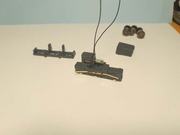

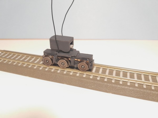

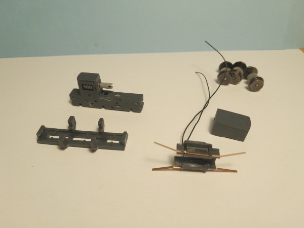

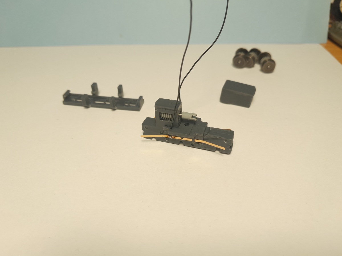

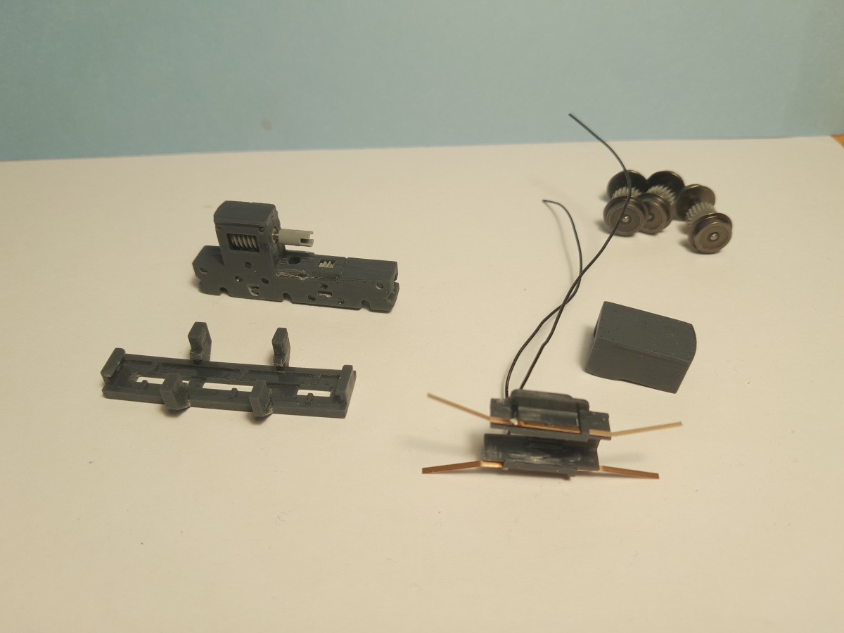

Příspěvekod michal_d » ned 22 pro, 2024 11:29 am
Podvozek považuji za vyladěný. Uvidím jak dopadne dlouhodobější testování, ale problémy moc nečekám. Musím seskládat 2 podvozek a vyrobit provizorní rám...
Celek se skládá z 5 dílů - levá a pravá polovina, spodní kryt, spona se sběrači a spona nad šnekem. Spony jsou nasunuty do rybinové drážky. Spodní kryt má západky na čelech a z boku mezi dvojkolími. Aby spodní kryt zůstal poddajný pro montáž, tak do něj nebudu integrovat masky podvozků. Masky nechám jako samostatné díly a budu je nasunovat shora na příčky spodního krytu, který ještě doplním o rybinové vedení.
Sběrače proudu jsou z fosforbronzového pásku Albion Alloys 1x0,135. Střední dvojkolí je pro jednoduchost bez sběračů.
Ještě pár konstrukčních poznámek:
Hřídelky pro ozubená kola jsou CADu modelovány na rozměr 1,35mm - při větším rozměru se kola netočila volně.
Halling neuvádí pro šikmá kola úhel β. Postupovat jsem tedy zkusmo, rozteč jsem navrhnul jako pro přímá kola a postupně zvětšoval. Skončil jsem na hodnotě zvětšení rozteče oproti kolům s přímými zuby 0,025 pro vložená kola vzájemně a ke šneku a 0,04 pro rozteč vloženého a nápravového kola. (nicméně i u pojezdů s přímými koly ALS rozteč lehce zvětšuji, pro eliminaci výrobních nepřesností a zajištění volného chodu - je to pořád ruční výroba, i když za pomoci tiskárny...)
Otvory v levé polovině podvozku, do které zapadají hřídelky a vodící trny z pravé poloviny lehce vystružuji, kdybych to nechal rovnou na 3D tisku, tak aby to šlo vždy spolehlivě do sebe, tak by zde byly příliš velké vůle
michal_d
Příspěvky: 427

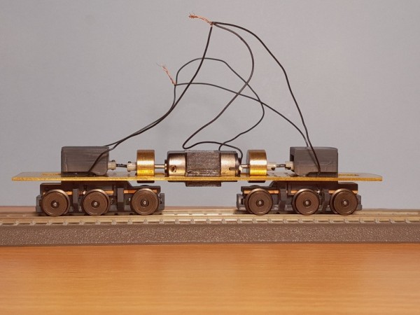

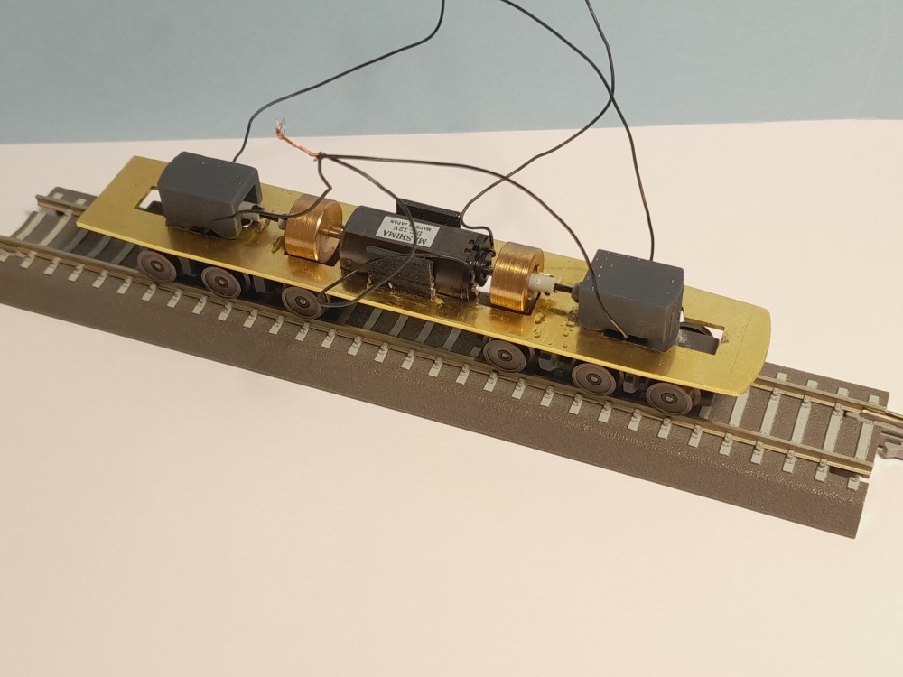

Příspěvekod michal_d » pon 17 úno, 2025 7:39 pm
Trochu jsem pokročil. Při testech se ukázalo, že jsem podcenil vyosení krátkých kardanů - úhel vyosení byl natolik velký, že v obloucích kardany vypadávaly. Bylo tedy nutno spustit motor níže, tím se původní verze podvozků ocitla v kolizi se setrvačníky. Podvozky jsem tedy upravil vybráním na 3. nápravou, naštěstí tam bylo takové "hluché místo", kde byl pouze trn sloužící k sesazení polovin. Trn jsem zmenšil, což ničemu nevadí. Původně jsem uvažoval s bandážovanou nápravou na střední pozici zadního podvozku, nicméně odchylka v průměru nápravy působila, že se podvozek téměř neznatelně ale přesto podélně houpal. Možná by stačilo i dostatečné zatížení, ale lepších výsledků jsem dosáhl přesunutím bandážované nápravy na vnitřní pozici zadního podvozku. Jeho střední náprava je asi pár setin mm ve vzduchu, ale vidět to není a na jízdu to nemá vliv. Dále jsem pro testy nechal vypálit mosazný rám. Výtisk z PLA se prohýbal a to nebylo dobré. Nyní jsou chodové vlastnosti velmi dobré, v podstatě srovnatelné s tovární produkcí. Nějaké opotřebení výtisků se zatím také neukázalo, tištěno je z Průšova Model resinu, který nahradil mnou dříve používaný Tough resin. V použití zde nevidím rozdíl, pohledové díly z model resinu mají méně chyb a přesnější detaily. Zatím úspěšné zkoušky pojezdu mě ujistily, že zvolená cesta je schůdná a bude mít smysl modelovat celou lokomotivu.
michal_d
Příspěvky: 427
Re: T698.0 / T658.0 - TT
Příspěvekod Ivan » pon 17 úno, 2025 7:53 pm
Pěkné, podvozky s posunutým rozvorem je machrovinka. Jaká je tam mashima?
Příspěvky: 2389
Příspěvekod michal_d » pon 17 úno, 2025 8:41 pm
Ivan píše:Pěkné, podvozky s posunutým rozvorem je machrovinka. Jaká je tam mashima?
Díky, když to tak bylo ve skutečnosti, tak to jinak nejde... Jsem bez problémů ochotný tolerovat odchylky v rozvoru, ale to posunutí tam být musí. Je to jeden ze znaků, které řeknou, že to je ono. Přeměřovat desetiny nikdo nebude (ale i ty sedí).
Motor je Mashima 1024 z tenčících se zásob.
michal_d
Příspěvky: 427

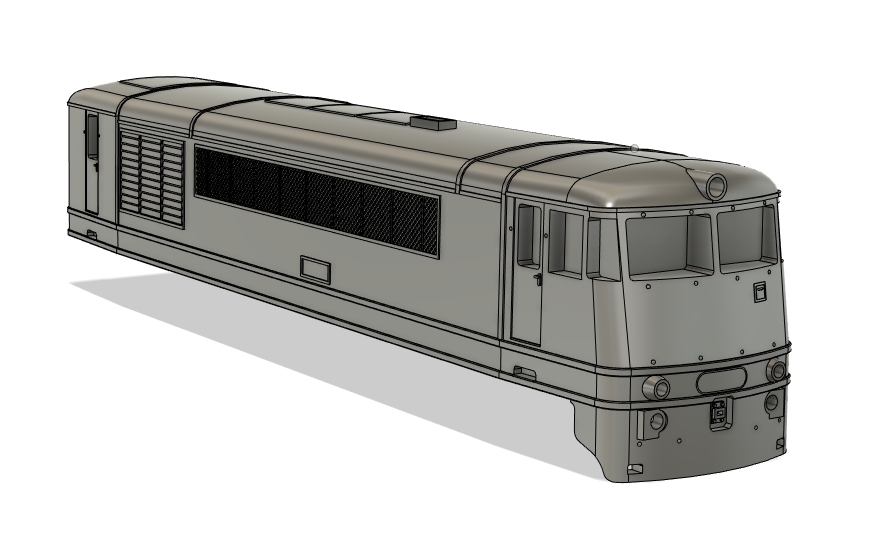

Příspěvekod michal_d » sob 29 bře, 2025 8:22 pm
Kromě pojezdu je třeba vyřešit i skříň... Základ bude 3D tisk. Aktuálně ve fázi tvorby 3D modelu.

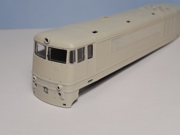

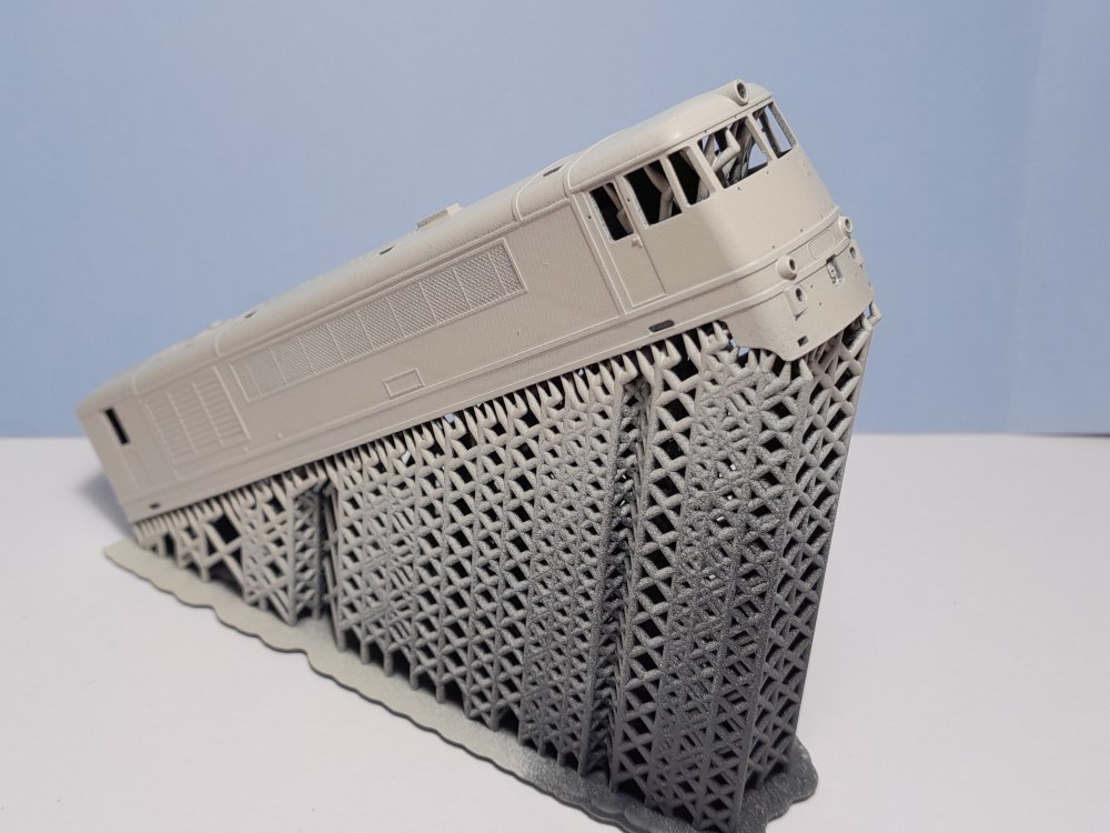

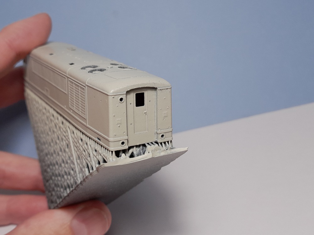

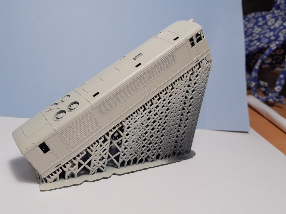

Příspěvekod michal_d » úte 01 dub, 2025 6:54 pm
Vytiskl jsem zkušebně skříň T698.001. Lehce upravím velikosti některých detailů, ale zdá se, že správné tvary to docela má...
Závěsky a přechodový měch budou tištěny samostatně. Stejně tak zadní čelník, který bude upevněn na pojezdu.
michal_d

Příspěvekod michal_d » úte 01 dub, 2025 6:59 pm
Zaklení stanoviště plánují pomocí sady pro pomeranče od MTB. Zkušebně jsem jednoho vysklil, ale doufám, že bude dostupné i samostatně. Teoreticky by jedna sada stačila na 2 lokomotivy. Musím lehce upravit rozměry oken v 3D modelu, ale jinak to pasuje jak má a rozhodně to bude lepší než nějaká folie... Okna do strojovny a přechodové dveře pasovat nemohou. Okno v dveřích zadního "nestanoviště" by šlo použít ze sady, ale pak by nezbylo na dvě mašiny z jedné sady.
