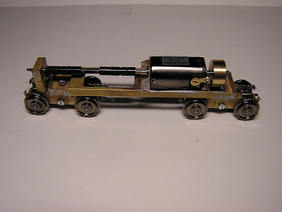

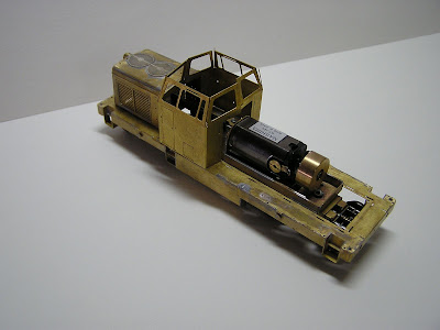

Stavba prototypu pojezdu pro karkulku T444.0. Rám je z leptu, motor mashima 16/26. Kabina zůstane volná, motor a převody jsou v předním představku. Pohon zadního podvozku kardanem od předního. Nápravy jsou odpružené, podvozky jsou vůči rámu uloženy tříbodově.

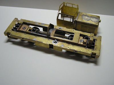

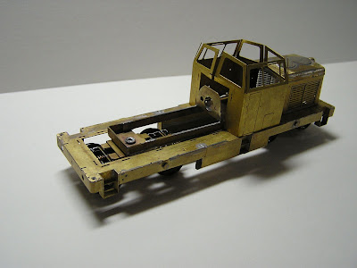

Pojezd pro karkulku je hotový, připravený na zkoušky.

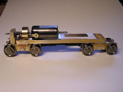

Příspěvekod Popopo » čtv 20 kvě, 2010 8:10 pm
Prototyp pojezdu pro karkulku verze 2
Obrázek Obrázek
Pohon kardanem od motoru 1. verze nebyl špatný, ale při manipulaci s pojezdem by mohla psí kost vypadávat. Takže na řadu přišel robustnější kardan.

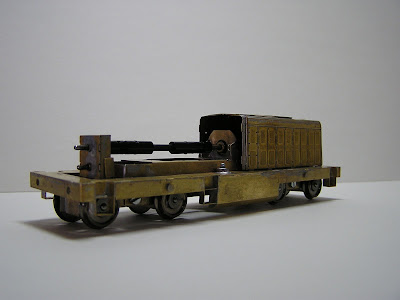

Vrhnul jsem se na prototyp pojezdu pro mého Brejlovce z roku 96. Už velmi dlouho nejezdil...
Obrázek Obrázek Obrázek
Podvozek je upravené konstrukce oproti mým předchozím pojezdům: prostor s kardanem je uzavřen i zespodu. Nápravové převodovky budou kryty i zvrchu. Rám je opět řezaný laserem z mosazi. Rám se motorem se k rámu ČS Train přišroubuje zvrchu, podvozky pak zespodu ala T669.0. Motor Mashima 18/30 bude pohánět oba podvozky "klasicky" kardany uvnitř karoserie.

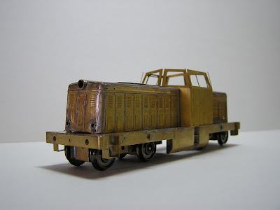

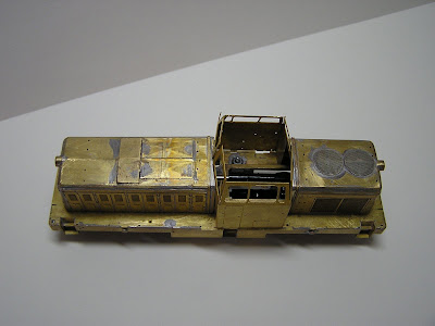

Příspěvekod Popopo » ned 30 kvě, 2010 8:43 pm
Zástavba pojezdu karkulky do leptu DK-model. Motor a kardan není namontován.
