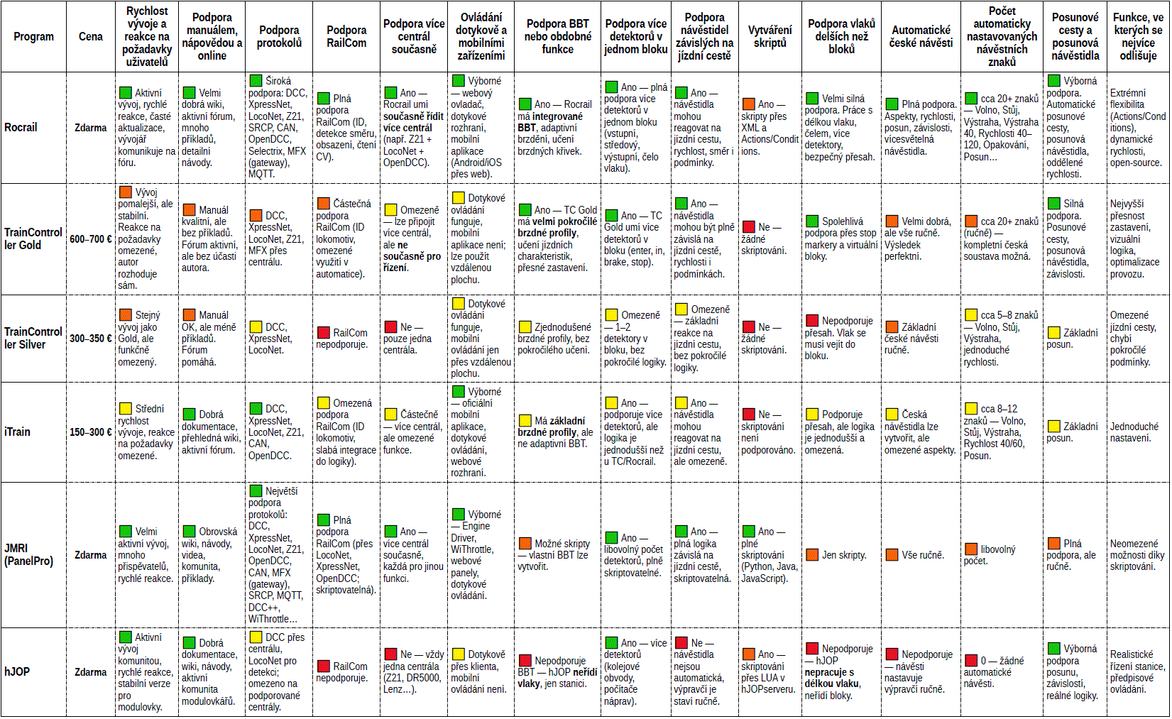

Příspěvekod skalak » sob 21 úno, 2026 9:07 am
kpt.Budha píše:Stejně by bylo super nějakou takovou tabulku spáchat...
Pokusil jsem se o srovnání s pomocí AI. Úmyslně jsem do výsledku z důvodu objektivity nezasahoval, i když ve výsledku vidím nepřesnosti.
Ať si každý udělá názor podle svých potřeb a zkušeností...
Komplexní porovnání programů
Upřesnění:
- oranžová v tabulce znamená ruční nastavení funkčnosti uživatelem (není automatická).
- Podpora vlaků delších než bloky znamená: automatický provoz libovolně dlouhých vlaků. I těch, které se nevejdou do žádného z bloků na kolejišti.
Naposledy upravil skalak dne sob 21 úno, 2026 11:21 am, celkově upraveno 2

Příspěvekod kpt.Budha » sob 21 úno, 2026 9:29 am
To dělala AI placená Rocrailem, že? :D

Re: Výběr SW pro ovládání kolejiště
Příspěvekod sidlo » sob 21 úno, 2026 10:03 am
skalak píše:Úmyslně jsem do výsledku z důvodu objektivity nezasahoval, i když ve výsledku vidím nepřesnosti.
Být objektivní ve vztahu k AI je nonsens.
Ve výsledku nejsou nepřesnosti, ale úplné nesmysly.
JMRI
  • Podpora BBT nebo obdobné funkce - AI evidentně nezná Rozkazy a brždění do libovolného místa v bloku.
  • Podpora vlaků delších než blok - AI evidentně nezná Rozkazy, bloky mohou být libovolně krátké, v souvislosti s tím se brzdění vypočítává přes více bloků.
  • Automatické české návěsti - AI evidentně nezná Logiku návěstidel.
  • Počet automaticky nastavovaných návěstních znaků - AI správně napíše libovolný počet, ale dá značku oranžovou, rozpor s hodnocením Rocrail.
Rocrail
  • Cena - AI píše Zdarma
  • Ovládání dotykově a mobilními zařízeními - AI dává zelenou a Výborně, přestože tyto funkce jsou placené, tedy v rozporu se sloupcem Cena
  • Počet automaticky nastavovaných návěstních znaků - AI správně napíše počet cca 20, ale dá značku zelenou, rozpor s hodnocením JMRI.
