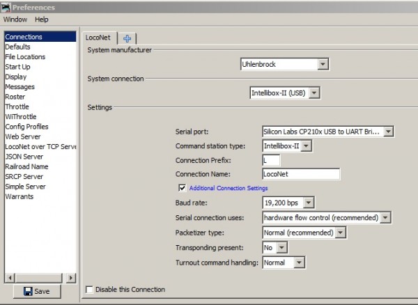

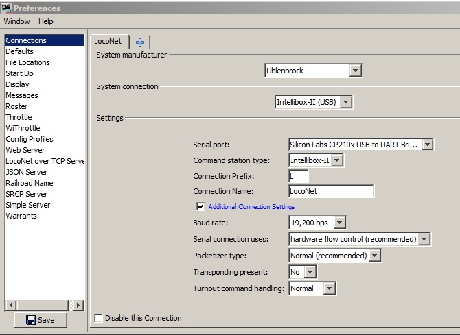

Uhlenbrock 63120
Příspěvekod sidlo » čtv 16 led, 2020 12:05 pm
Není LocoNet jako LocoNet (stejně jako není XpressNet jako XpressNet). Někteří výrobci si přidávají do zobecněných řešení vlastní kurvítka tak, aby znemožnili jiným firmám se s nimi domluvit. Například Uhlenbrock zavedl pro programování LNCV. Na to prodává licenci a kdo ji nemá, tak má s produkty Uhlenbrock problémy. Například RocRail pomocí reverse engineering podporu implementoval a na zásah Uhlenbrock ji musel se svého SW odstranit. Podpora Uhlenbrock nekomerčním projektům (jako např. JMRI) je nulová. Záměrně neposkytují žádné informace.
Moje zkušenost s IntelliBox je následující. Spojení centrály přes USB kabel je neskutečně pomalé. Když se ta samá centrála připojí přes stařičké rozhraní LocoBuffer http://www.locobuffer.com/ spojení funguje bezvadně. Jinak řečeno – koupit drahé zařízení přímo od Uhlenbrock nemusí být výhodou.
Zpět k rozhraní 63120. Chyba 306 znamená, že rozhraní neodpovídá. Pokud všechno ostatní funguje a jediné co nefunguje je programování tak to může znamenat, že rozhraní z nějakého důvodu filtruje pakety. Problém potom není v DecoderPro ale v 63120. Potom bych doporučil přečíst manuál k 63120 a zjistit, zdali se na něm nedá nastavit nějaký jiný mód, který by umožnil přenášet všechny LocoNet pakety přes interface. Je to jenom moje hypotéza, skutečný problém může být jinde.

Příspěvekod sidlo » pát 17 led, 2020 8:35 pm
Mafo píše:Skusil som uz vsetko mozne a nepomohlo. Par prispevkov dozadu som aj pridal vypis z Loconet monitoru a porovnal pakety nacitania CV cez JMRI a cez ovladac. A su rovnake. Mozno by bolo dobre porovnat komunikaciu z LocoBuffera (pri nacitani napr. CV3)...
Centrála IntelliBox Basic
Připojení interface LocoBuffer. Parametry připojení: Digitrax - LocoNet LocoBuffer - Intellibox-II
Vyčtení CV3 = 2
Kód: Vybrat vše
Uhlenbrock IB-COM / Intellibox II Start Programming Track.
Set Global (Track) Power to 'OFF'.
Read CV in Direct Byte Mode from PT for Uhlenbrock IB-COM / Intellibox - CV: 3.
Long_ACK: Uhlenbrock IB-COM / Intellibox II CV programming request was accepted.
Programming Response: Uhlenbrock IB-COM / Intellibox II Programming Read Was Successful: CV1 value 2 (0x02, 00000010b).
Připojení USB kabel. Parametry připojení: Uhlenbrock - Intellibox-II (USB) - Intellibox-II
Vyčtení CV3 = 2
Kód: Vybrat vše
Čtení v obou testovaných případech proběhlo normálně.
