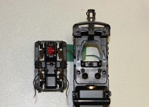

Příspěvekod Zdenek Valter » pon 01 úno, 2010 11:03 am
Petr Zatrepalek píše:
Zdenek Valter píše:
Zdenek Valter píše:Mimochodem už jste ho konečně někdo rozebral ?
Už je rozebranej - co potřebuješ? Jestli jde o rozteč podvozků, je to 2400 v HO jak vyšije, a vzdálenost os podvozků je 103,4 mm. ...
Jde mi o to zda podvozky a jejich čepy jsou v podélné ose či mimo ni jako u V100 o 0,4 mm
No já je mám souosé :D , ale vzhledem k tomu, že osu na rámu tvoří trn, co je odlitý spolu s tím rámem, nelze vyloučit "odchylku" způsobenou nešikovností při výrobě...
No tak jsem sám jsem ověřil, že konstrukce podvozku je shodná s V100 tedy čep podvozku je vyosený z podélné svislé roviny o 0,5 mm
Foto Honza Grania
Zdenek Valter
Příspěvky: 3456
Bydliště: Ústí n.L.

Příspěvekod michal_n_cz » úte 02 úno, 2010 9:48 am
MAREKHO píše:Tak dneska všechna světla svítila..... :D :D :D ,
ale po půl minutě opět jedno zhaslo.... :cry: :cry: :cry:
Stalo se to někomu, anebo jsem první ?
O víkendu na setkání jsem podobnou závadu odstraňoval kolegovi. Světla na jedné straně chvíli svítila, po čase jedno a pak i druhé pozvolna pohasínalo až zhaslo - že by specíální nastavení dekodéru?:-) Původně jsem čekal studeňák - skoro jsem to trefil, ale těsně vedle...
Závada je v špatně prokovených otvorech na oboustraném plošňáku (výroba asi tiňgtoňg) - pravděpodobně technologická nekázeň. Opravit to jde jednoduše - stačí pájkou (cínem) propájet ty špatně prokovené otvory, nejlépe z obou stran. Na každé straně jsou 4 nebo 5 prokovených otvorů - proletovat
Postup:
1. sundat kastli
2. odšoubovat plošňák
3. odpájet přívody alepoň k jednomu podvozku
4. odpájet na jedné straně 8 drátků co vedou od málých plošňákum s LEDkama - varianta pro ty co umí lépe pájet.
NEBO nechat připájeno a jen plošňáky s ledkama odklopit - a vytáhnout drátky nastrkané do rámu rámu.
5. odklopit plošňák a proletovat z obou stran cínem případně malým drátkem prokovy plošňáku poblíž drátků co vedou ke světlům - na každé staně je 4 -5 prokovů už si přesně nepamatuji, fotku nemám. Pokud někdo vyfotíte plošňák z obou stran, tak na fotku doplním šipky kde přesně propájet prokovy.
6. Při té příležitosti doporučuji vizuálně zkontrolovat i ostaní pájené spoje.
Ta závada na plošňáku se samozřejmě může projevit dříve nebo později na více modelech. Pokud si na opravu netroufáte svépomocí, nebo z principu nehodláte opravovat měsíc stáré NOVÉ zboží, tak požadujte odstranění závady nebo výměnu po prodejci - dle mého se jedná jednoznačně o výrobní vadu. Je to obrovská nepříjemnost především pro kupující elektro-laiky při prokazování oprávněnosti reklamace a samozřejmě pro obchodníky při vyřizování reklamace. Obchodník je v tom sice nevině, ale jinak to prostě udělat nejde a prodejci mají příležitost si v zájmu svých zákazníků udělat pořádek se svým dodavatelem. Jinak hrozí, že se budou podobné nepříjemnosti opakovat.
Při té příležitosti, když jsem to měl v rukách mě napadlo i další razantní řešení a přidat vlasnosti nad rámec původních standarních. Jelikož jsou ledky na plošňák přivedeny jednotlivě, nabízí se původní plošňák úplně vyhodit a navrhnout nový, přihodit jedno spínací SMD ULN-ko, vhodný dekodér např Zimo s mnoha f výstupy, tyto namapovat ať to svítí jak má ve skutečnosti - separátně reflektory podle směru, separátně červená světla pro konec vlaku, případně nějaký ten režim svícení pro posun, prostě to vymakat.
