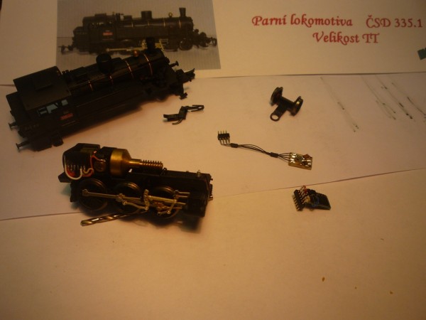

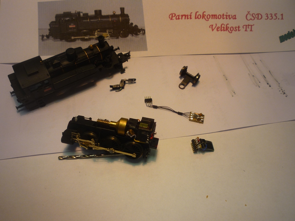

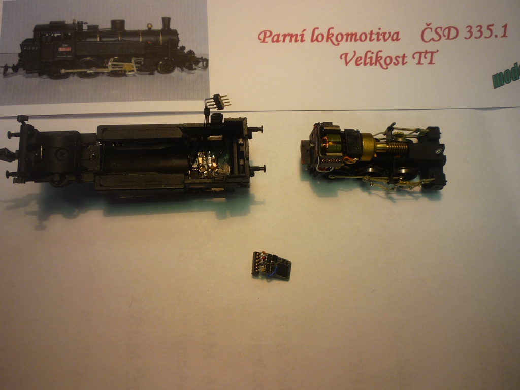

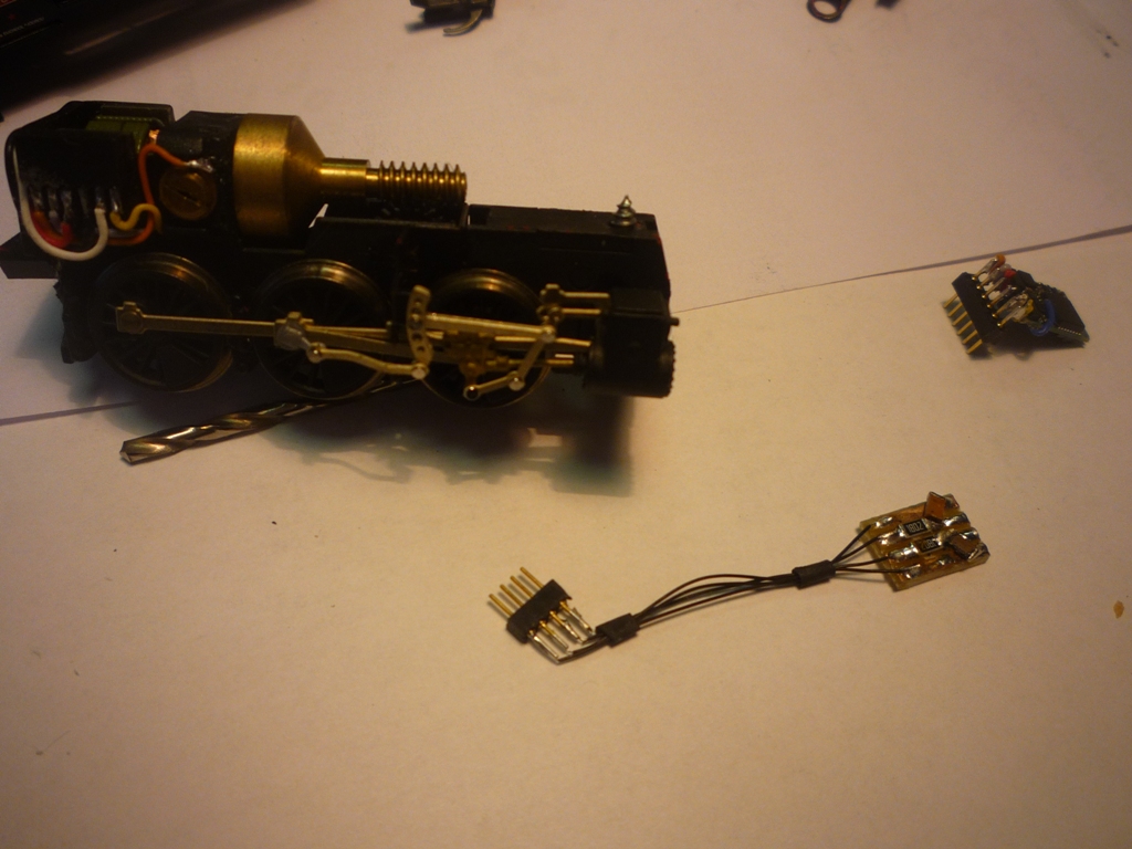

Vlastnosti modelu BR 91 / ČSD 335.1. Můj názor, bez ohledu na to, že jsem je vyráběl. "Kastle" -je z bílého kovu a mosazi, tedy + za váhu a adhezi. Rám pojezdu je z leptu, motor Mashima 5-pól, mosazný setrvačník a šnek, ozubená kola v kombinaci plast a mosaz. Jízdní vlasnosti -adheze díky váze na solidní úrovni, hlučnost nízká, klidná jízda i přes výhybky EW1 (jezdila i na vlastním domácím kolejišti), nejmenší poloměr - projela bez problému i R 267. Co bych řadil jako mínus? Absence šachty na spřáhlo dle NEM 358 a chybějící digi rozhraní - V době konstrukce modelu BR 91 pro JATT se s tím zkrátka nepočítalo a nové spřáhlo Tillig ještě nebylo, proto má model spřáhla očková. Taktéž se na původním modelu nepočítalo s osvětlením a na modelech od Albatrosu jsem to řešil SMD ledkami napájenými na drátkách. V praxi jsem si vyzkoušel, že se dá dodělat i digi rozhraní NEM 651 (6-ti pin) . Další dotazy klidně zodpovím a podělím se o zkušenosti.

Radku,
Motor je u ČSD 312.8 i 335.1 stejný - Mashima 5-pól. Jen na osce je jiný setrvačník se šnekem. http://pojezdy.eu/eshop/motory-mashima/ ... -16kd.html Nejsem si teď jist zda je to typ 16 nebo 20. Myslím, že ta 16 co je v odkaze.
Hanku,
spřáhla - mám vyzkoušenu šachtu PEHO 601 - dej ji pod čelník. Vyzkoušeno na 335.1 , 534.1 , 364 a dalších kovových párách z produkce JATT a JAGO.
EDIT: http://www.vlacky.com/foto_modely/praxe ... m358cz.pdf . Budeš si muset upravit mašinku, ale jde to.
Jo a sbírání proudu - v praxi je na tom 335.1 lépe než 312.8, i kvůli váze.
Fotky z digitalizace:

A ještě jedna:
P.S. Omluvte sníženou kvalitu fotek, ale to je ze soukromého archivu jen jako pro moji orientaci. Když se někdy k tomu vrátím a někomu ji digitalizuji. Lidská paměť je ošemetná a ne vše si pamatuje.
