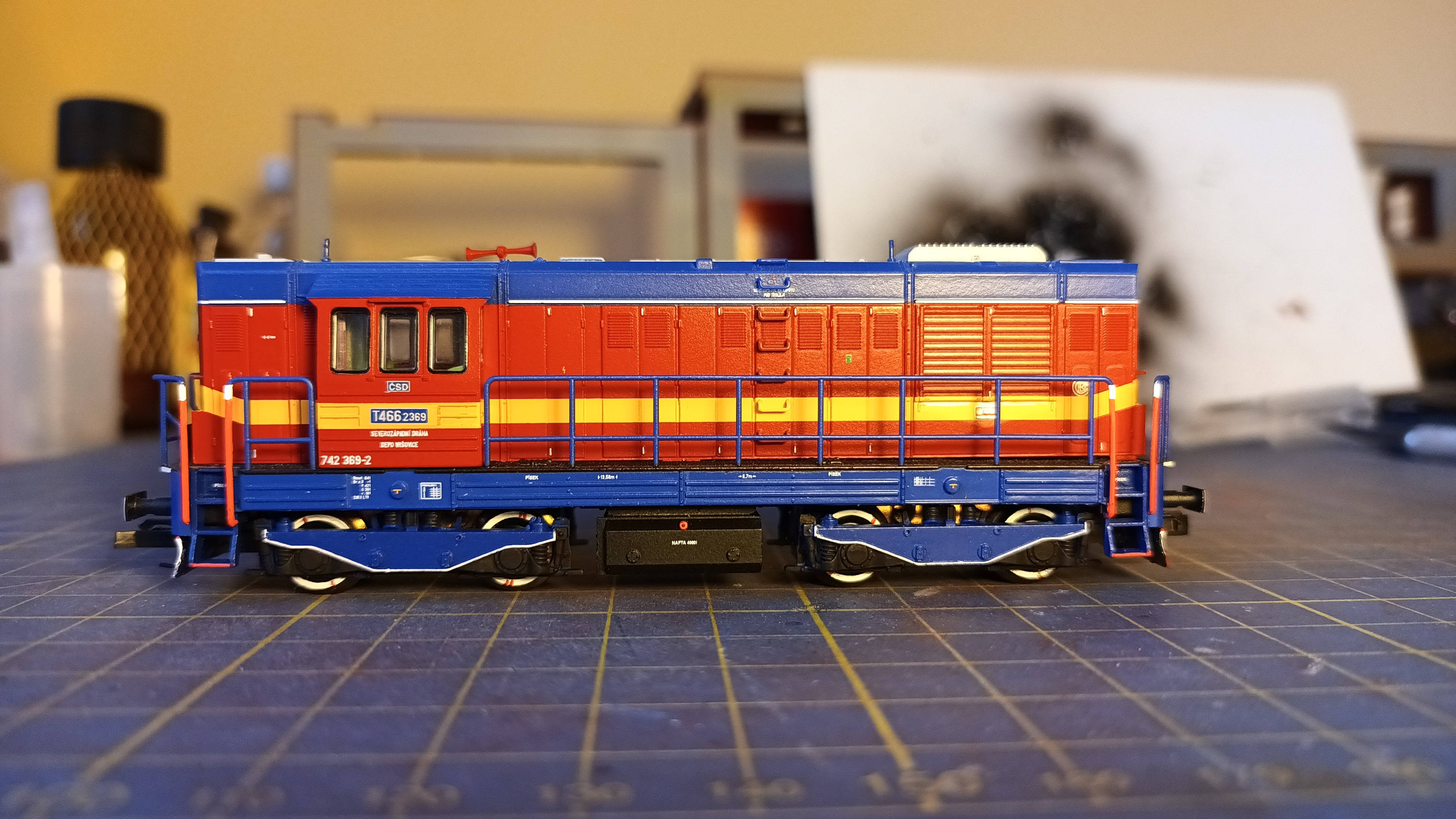

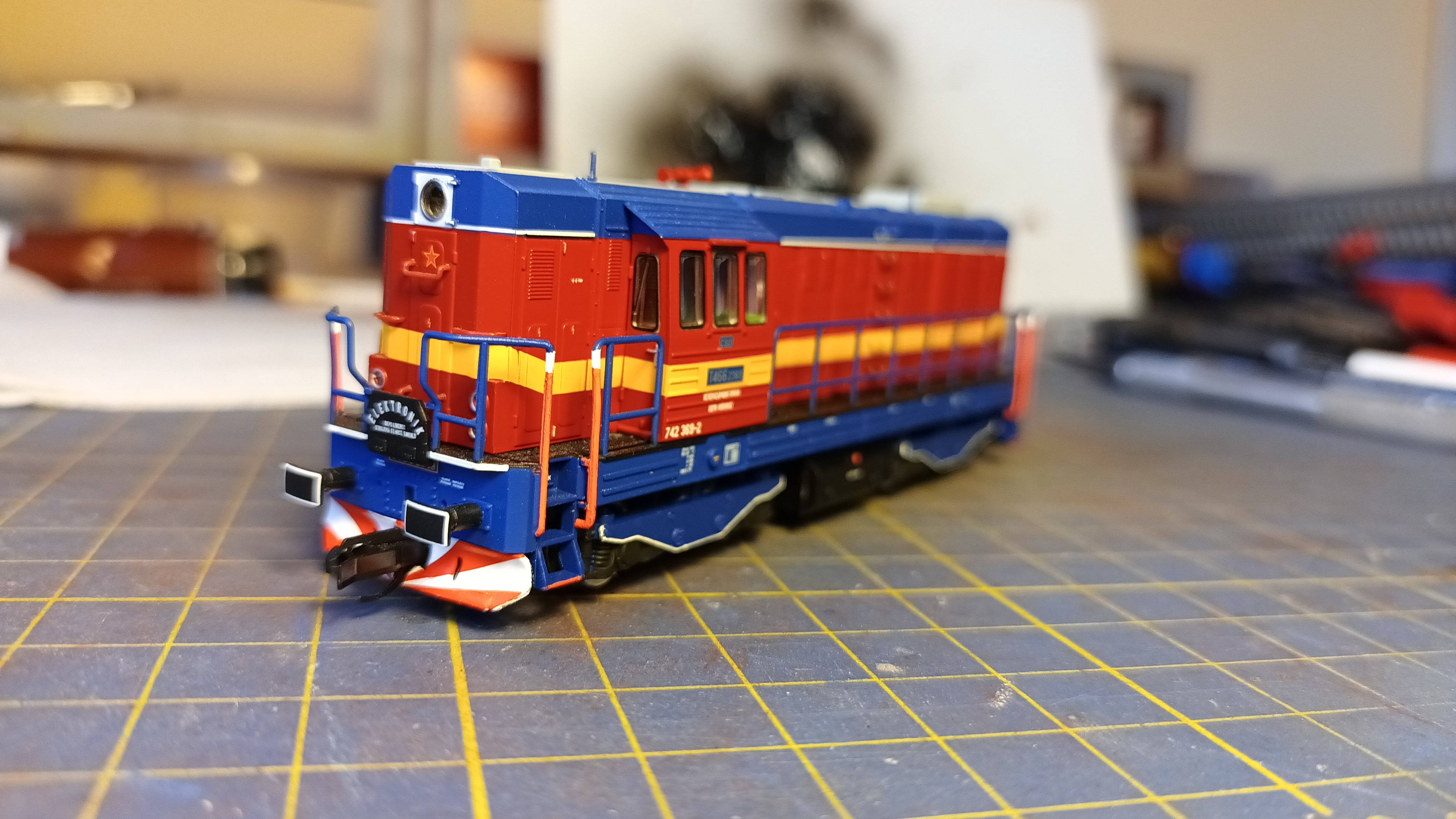

Jinak přidám pár fotek z mé úpravy rákosnice do podoby přibližující model její skutečné předloze... :wink:
