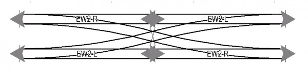

D píše:Psal jsem to sem i jinde několikrát a Tomáš to už četl (ale asi zapomněl). Takže i pro ostatní s podobnými nápady:
Nechápu tu natěšenost na pseudoobloukové výhybky. Sice jsou pěkné, ale jejich geometrie při smysluplném zapojení vylučuje jejich připojení k rovné koleji – musí za nimi být dalši aspoň 30° oblouk. To dost snižuje použitelnost při stavbě zhlaví.
Nedoporučuji v jednom nádraží používat kolejivo Tillig a Kuehn dohromady. Výškově to nějak srovnat jde (důkaz o pár stránek zpět), ale problémem je rozdílná geometrie – výhybky mají jiný úhel vybočení. Aby mohla výhybka jednoho výrobce navazovat na tu jiného, musí se mezi ně vložit vyrovnávací oblouk (vlastnoručně vyrobený minimálně přepůlením kusové koleje), který upraví úhel vybočení tak, aby se protijdoucí výhybka opět vyrovnala do rovnoběžného směru. Tato vyrovnávací oblouková kolej zvětší šířku rozteče mezi kolejemi (na naprosto nestandardní rozměr) a prodlouží zhlaví natolik, že je srovnatelné se zhlavím postaveným z výhybek EW2.
Ostatně na dvojité kolejové spojce je ta „úspora“ dobře vidět:
Příloha porovnani-kombinace-tillig-kuehn.png je dlouhodobě nedostupná.
Takže ještě jednou. Postavte si nádraží z jednoho kolejiva. Buď vám vystačí chudá nabídka Kuehn, nebo se kompletně obraťte na Tillig. Na volné trati si napojte co chcete, ale v nádraží přinese kombinace jen problémy.

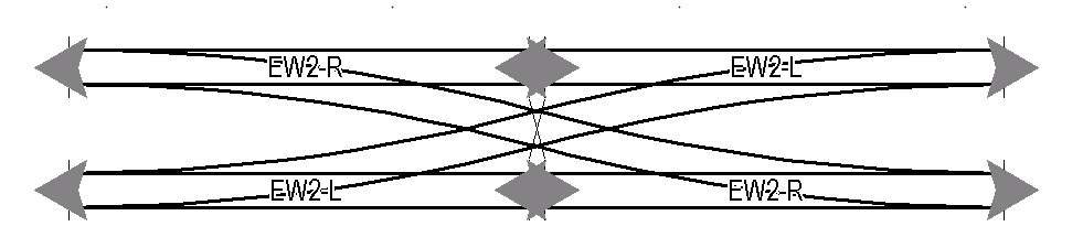

K obrazku pro porovnani bych doplnil dvojitou kolejovou spojku z EW2 pri zachovani osove vzdalenosti koleji 43 mm:
Vychazi mi potom delka kolem 330 mm, coz je rozdil jen 76,5 mm oproti DGV.
