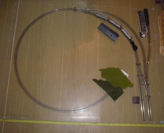

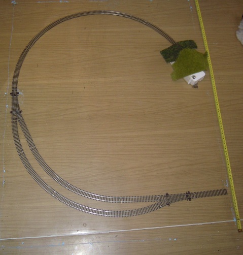

"Plánek" pro Pantanyho; plocha je 80x100, počítám v základu se dvěma startsetama Kuehn, ale zatím mám jenom jeden. Ve viditelné části bude v místě uhlí výtopna, na místě dlouhé kůlny nádražní budova a v místě dřevěného vechtru skladiště. Tam, kde je vidět zelená kupka, plánuju tunelový portál. Koncové zhlaví by šlo ještě "ohnout" pozměněným uspořádáním výhybek, získalo by se tím pár centimetrů. "Rozmařilejší" verze s více výhybkami a skrytým okruhem by byla realizovatelná pomocí flexikolejí a oblouků o poloměru nejmenšího "plechového" BTTB). Celé to hybridizuje několik plánků od Milana. Je to lokálka pro krátké soupravy v miniprostoru...
